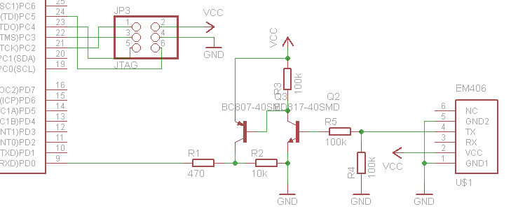

ich betreibe ein EM406A GPS Modul an einem ATmega32.
Das GPS Modul gibt TTL Pegel aus, allerdings nur 0V und 2,3V.
Also habe ich einen StepUp aus 2 Transistoren gebaut (Schaltplan im
Anhang)
Anfangs habe ich diese Schaltung mit einem BC337 und BC327 auf einem
Steckbrett aufgebaut und ca 2 Monate lang benutzt.
Nun bin ich für die fertige Platine auf BC817 und BC807 umgestiegen.
Jetzt zu dem eigentlihcen Problem:
Bei der Platinenversion geht regelmäßig der BC817 kaputt.
Gestern beispielswiese ist die Schaltung nach Austasch des defekten T's
4 Stunden lang ohne Probleme gelaufen.
Heute morgen schalte ich das Gerät wieder ein und der neue T hat sich
verabschiedet.
Habt ihr eine Idee an was das liegen könnte?
Vielen Dank schonmal,
Alex

Du hast einen sauberen Kurzschluss durch die beiden Transistoren. VCC in
den Emitter vom linken rein, durch die Basis raus und durch C-E vom
rechten gegen Masse. Allerdings hätte ich erwartet, dass der linke der
beiden als erster verreckt.
Der rechte davon hätte übrigens ausgereicht, der linke ist überflüssig.

Du musst einen 10k Widertsand in den Kollektor des rechten Transistors
machen um den Strom in die Basis des linken Transistors zu begrenzen.
Außerem solltest du alle deine 100k Widerstände durch 10k ersetzen.

das ging ja schnell und soviel :) vielen Dank
Also, 2 T's um wie Lupin gesagt hat doppelt zu invertieren.
Den Kurzschluss sehe ich jetzt dank A.K. auch :) mist!
Die BC337 scheinen deutlich robuster zu sein...
Werde jetzt den Vorschlag von Andrew verfolgen (R3 lass ich erstmal
drin)
