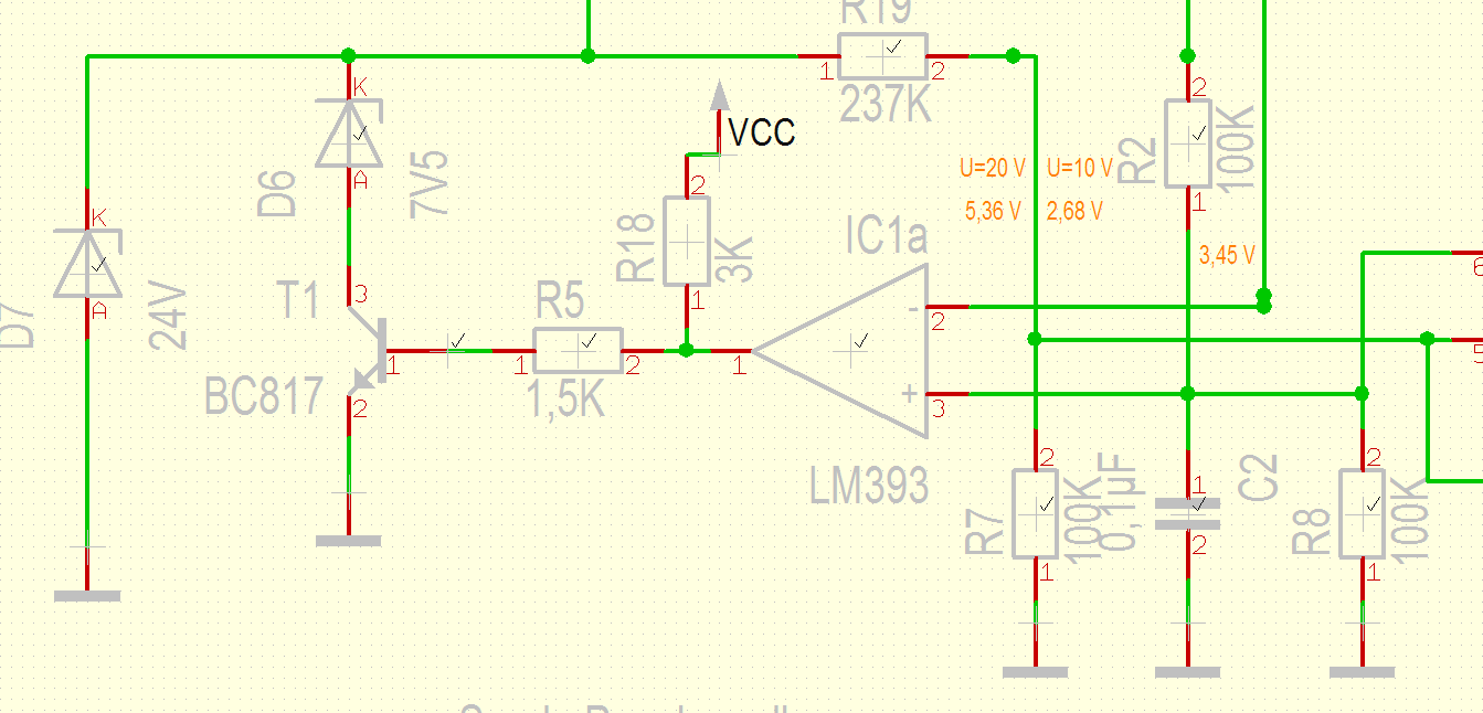

Bin Anfänger:
Ich hätte da mal eine Grundsatzfrage.
Der LM393 hat ja einen Open Collector Ausgang. Daher brauche ich einen
Pull Up Widerstand. laut Datenblatt ( 3k).
Den BC817 will ich als Schalter betreiben. Normalerweise hätte ich da
eien Vorwiderstand von 1,5 K genommen.
In den Artikel ist ja auch so ein Beispiel angegeben.
http://www.mikrocontroller.net/articles/Basiswiderstand
(Kapitel: Ältere Mikrocontroller )
Ich bin mir nicht sicher jetzt , genügt es R5 wegzulassen und R18 durch
1,5K zu ersetzten oder würde die Schaltung so wie ich es jetzt
gezeichnet habe auch funktionieren.
Danke

So wie Du den BC817 betreibst hat er ja auch nur die Funktion eines Open
Collectors. Warum verwendest Du nicht den Ausgang des LM393 direkt?
Aus Deinem Schaltbild erschließt sich mir leider nicht, was Du schaltest
und welchen Strom Du schalten willst, sonst könnte die Antwort konkreter
ausfallen.

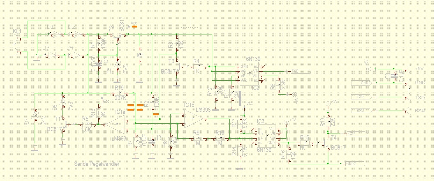

OP #1292460
Also hier mal die gesamte Schaltung.
Die Schaltung soll eine Spannung zwischen 9-12 V (LOW) und 15-24 V
(HIGH) auf TTL kompatible Signale wandeln.
Die Schaltung habe ich von einer Application Note eines Herstellers.
Ich muss allerdings sagen das in dieser Apllication Note kein LM393 als
Komperator sondern ein TS3V3702 verwendet wird. Den bekomme ich aber
nicht, daher habe ich einen LM393 verwendet.
Jetzt wird mir einiges klar ( wie gesagt ich bin Anfänger ) der TS3V3702
hat einen CMOS Ausgang ( komplementäres Transistorpaar ), daher
wahrscheinlich der nachfolgende Transistor der wie ein Open Collector
wirkt.
Galube ich halt.
Das heißt ich könnte den T1 BC817 weglassen und die Z Diode direkt am
Ausgang des LM393 hängen ?
Danke
Gast #1292472
Prinzipiel würde es ausreichen denn Widerstand R5 wegzulassen und denn
Schaltstrom durch R18 zu Dimensionieren. Jedoch ist dein Gedanke R18 mit
1,5kOhm anzusetzen FALSCH.
Um denselben Effekt wie bei der bisherigen Schaltung zu erhalten
bräuchtest du einen R18 von 4,5kOhm. Schliesslich hast du ja einen
Spannnungsteiler bestehend aus R5, R18 und der auch abfallenden Ube
Spannung.
Mal dir mal die Beiden Stromkreise (Ausgang des OP's kann vernachlässigt
werden) auf und schau es dir an (Spannungsteilerregel?)
Gast #1292506
Der Transistor in der Schaltung invertiert natürlich das Ausgangssignal
des LM393, so einfach weglassen geht darum nicht.
Kannst Du die Quelle des Schaltplans angeben? Ist die im Netz zu finden?
Die Schaltung halte ich auf den ersten Blick für mächtig kompliziert
aufgebaut. Da würd ich gern mal in die ApNote reinschauen, was die für
eine Aufgabenstellung annehmen.
Wenns nur drum geht aus 2 Spannungspegel ein TTL-Signal zu machen, müßte
das wesentlich einfacher gehen. Aber wie geschrieben, hängt von Deiner
Anwendung ab (Frequenzen, Pegel ...)

Gast #1292574
Glückwunsch.
T1 weglassen müßte schon gehen.
Tausch die Eingänge des LM393, so invertierst Du das Signal am Ausgang.
Somit kannst Du den T1 weglassen. Voraussetzung ist allerdings, daß der
LM393 die Diode D6 genug auf Masse ziehen kann (Strombelastung des
LM393).
Wenn der LM393 zu schwach ist, machs so wie Du es beschrieben hast.R5
raus, R18 neu dimensioniert.

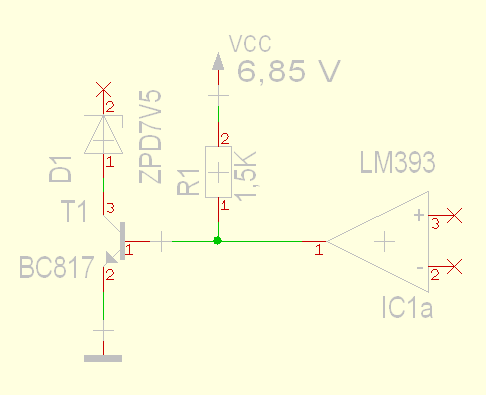

OP #1293225
ja dürfte es sein.
LM393 kann so ca. 20 mA
habe ich durch Google Befragungen herausgefunden, daher fällt Option
LM393 direkt nutzen weg.
WARUM ?
Ich habe jetzt nur diesen Teil der Schaltung mal neu gzeichnet.
R1 begrenzt mir den IB auf ~4,1 mA, und das ist auch weit weniger als
die 20  mA die der LM393 Schalten kann.
Wenn Ausgang Lm393 nicht schaltet, dann ist Ausgang von LM393 hochohmig,
daher leigt an der Basis T1 VCC Potential.--> Transistor schaltet
Wenn Ausgang LM393 schaltet, dann zieht die Basis T1 nach Masse oder ?
