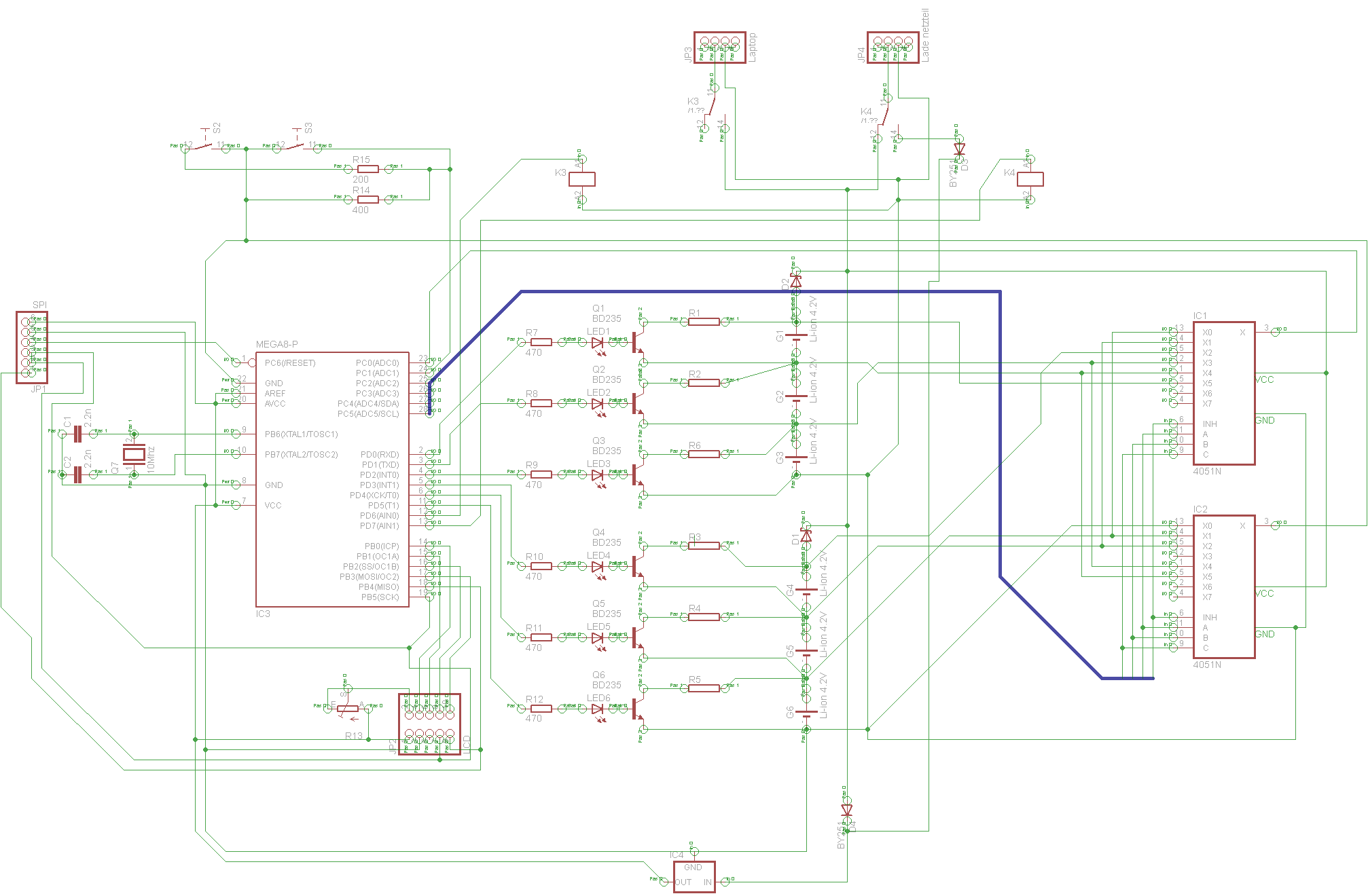

hab Notebook das nach 2stunden der Akku zurneige geht.So hab mir paar
lipo Akkus besorgt 18 zellen sind 2x 9 zellen packs 11.1V gebrauch für
30 euro mit angebene kapazitet von 72WH  pro pack (was nicht mehr ganz
stimmen wirt), hab mir Schaltplan schon gezeichnet und wollt ma fragen
ob noch verbesserungs vorschläge habt? Ich bau zum ersten ma akku
elektronik und wollte so machen das  ein Atmega88V  die zellen überwacht
wenn unter 5% den verbrauchen abschalten über relai und Laden überwachen
soll und jede zelle(3zellen) einzeln mit last wiederstand wenn voll ist
zellen pack über springt bis alle voll sind und dann mit relai gesamte
lade vorgang beendet
danke schon in forraus  wenn fragen habt zu teilen oder etwas vergessen
hab einfach posten!
mfg Kenny-gun
entschuldige mich vorraus über Rechtschreib und Grammtik fehler
von Axel R. (Gast)
geht so nicht.
Deinen Plan kann man schlecht lesen. Sieh Dir bitte die Schaltungen
anderer Leute hier im Forum an und nimm Dir diese zum Vorbild .-|
Abgesehen davon: funktioniert nicht.
Die Transistoren Q6 und Q3 sind die einzigen, die schalten würden.
Wenn der AVR mit 5Volt läuft, evctl. auch die Q5 und Q2 darüber (wenn
die Flussspannungen der LEDs nicht wären).
Bei vollem Akku: wie hoch wird die Spannung sein, die der AVR am ADC0 zu
sehen bekommt?
IC1 steuert X5 durch, der ADC0 bekommt 3x4.2V=12.xV, solange, bis IC2
via X5 G2 udn G3 kurzgeschlossen hat und alles abbrennt ;-)
PIN22(GND) und PIN8(GND) am AVR sind nämlich intern verbunden.
Soweit erstmal
viele Grüße
Axelr.

Das mit s2,s3 klappt so auch nicht.

hmm naja sorry das plan so schlecht ist, ist der erste denn gezeichnent
habe sonst hab denn immer im kopf wusst nicht so richtig wolang xD hmm
wie schalt ich denn nun die einzelnen zellenblock aus hab. Plattine
schon halb gelötet und  leds gehen von q3 bis q1 und  q6 bis q4 an da
Grund GND ja weiter gereicht wirtXD von zellen anschluss zu zellen
anschluss

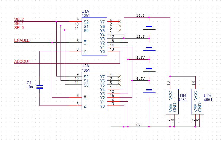

also sollte ich zellen spannung aus lesen wirglich so machen  wie andern
plan schon gesehen hab (anhang)
aber das ausschalter der zellen hab auch schon mal so gesehen auf bild
von auto lipo pack
mfg kenny-gun
von Axel R. (Gast)
Dein jetziger Plan im Anhang machts ziemlich clever!
Wo ist der her?
Hast Du verstanden, wie er funktioniert??
Die Entladetransistroren aus deiner ersten Schaltung funktionieren nur,
wenn Du zB: Optokoppler zwischen setzt. Es heißt ja schliesslich U_be
und nicht U_bgnd. Wenn der Emitter vom Transistor auf 8.4Volt liegt,
können 3.3V oder auch 5V High-Pegel vom AVR an der Basis nichts
bewirken.
gruß
Axelr.
von R. B. (kenny-gun) Benutzerseite
hab denn hier aus dem forum, leider hab Link nicht mehr sorry find auch
nicht XD weis such bergriff nicht mehr xD. hab da nach akkus aus lese
möglich keiten gesucht so bin auf 4051 gestoßen.
Also wenn plan richtig lese, schalten beide ic eine akku zelle ein und
verbunden wert (spannung) mit condensator der speicher die spannung und
dan  schalte den ic auf ausgang und messe mit avr adc.
ich dank dir für optokopler idee werde mich über dies bau teil schlau
machen und dann neue plan entwicklen und zeichnen.

von HildeK (Gast)
Axel Rühl (axelr) fragte:
>Wo ist der her?
Genau das habe ich mich auch gefragt - weil er mir bekannt vorkam - und
bin auf die Suche gegangen. In dem Thread
Beitrag "Kann mir mal jemand diese Schaltung erklären?"
hatten wir mal darüber diskutiert - leider funktioniert der Link, der
auf die Schaltung weist, jetzt nicht mehr. Es war eine
Überwachungsschaltung für einen 60V-Akku.

von Fressengast (Gast)
Clever ist sie, aber wenn die Zellen eine große Spannungsdifferenz haben
dann wirds mit der Strombelastbarkeit des Multiplexers eng. Multiplexer
am besten mit moderaten Versorgungsspannungen betreiben, dann steigt der
R_DSon - was wiederum den Wirkungsgrad schmälert.
von Axel R. (Gast)
>...wirds mit der Strombelastbarkeit des Multiplexers eng.
Der Kondensator ist sicher nicht dazu da, Ladungsmengen von einem Akku
in den anderen (schwächeren) zu transportieren. Dann gäbe ich Dir Recht!
BTW: Gibt es Balancer, bei denen das so gemacht wird? Ergibt eher Sinn,
als Überschüssige Energie(Spannungen oberhalb einer Lage) mit
niederohmigen Widerständen zu verheizen.
Der Kondensator in besagter Schaltung soll auf Zellenpannung geladen
werden und dem ADC eine gegen GND referenzierte Spannung der Einzelzelle
zur Verfügung stellen.
Axel
