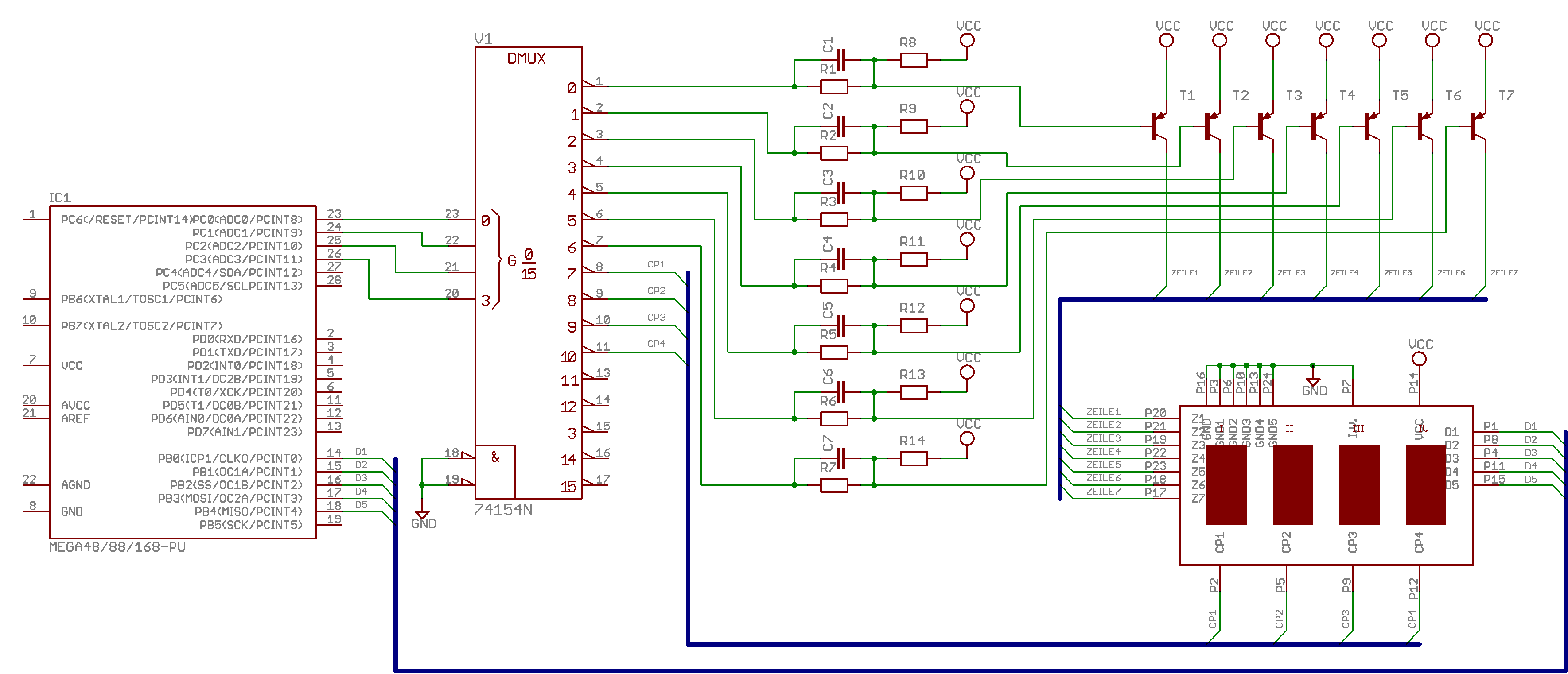

Hallo AVR-Freaks,
ich versuche mich gerade an einer Zeitmultiplexsteuerung für zwei
VQC10-LED-Matrixdisplays (4 Stellen 5x7 Matrix).
Das Display verfügt über 7 Zeilenleitungen, 5 Datenleitungen und 4
Select-Leitungen für das aktive Digit.
Die 7 Zeilen sind über einen BCD-zu-1-aus-8-Decoder (i8205) mit dem
PORTB des ATMegas verbunden (PB0-PB2).
Die 4-Select-Leitungen (bei zwei Displays sind es 8) sind ebenfalls über
einen i8205 mit dem PORTD (PD5-PD7) verbunden, die Datenleitungen für
die Spalten sind an PORTD (PD0-PD4) angebunden.
Meine momente Lösung arbeitet mit zwei verschachtelten For-Schleifen für
die Stelle und die Zeile. So ungefähr:
unsigned char zeile, stelle, daten;
for (stelle = 1; stelle < 5; stelle++)
  PORTD |= stelle<<5;
  for (zeile = 1; zeile < 8; zeile++)
    // Setze aktive Zeile
    PORTB = zeile;
    // Gebe Datenbyte aus
    PORTD &= daten;
    // warte...
    _delay_us(250);
Das Problem ist, dass über PORTD die Daten der aktiven Zeile und die
Stelle BCD-codiert auf den Bits PD5-PD7 ausgegeben werden müssen. - Die
Schreibzugriffe auf PORTD überlagern sich und löschen Bits im oben
genannten Beispiel.
Kennt jemand eine elagante Lösung wie ich zum Beispiel nur die ersten 5
Bits eines unsigned char auf einen Port ausgebe, die restlichen 3
Ausgabebits aber unberührt bleiben? (Port ist vollständig als Ausgabe
definiert)
Des weiteren bin ich noch sehr an Informationen zu den VQC10
interessiert. Der eine oder andere hier hat ja schon etwas mit diesen
Anzeigen gemacht. - Wie genau funktioniert die Steuerung des
Auffangregisters? - Wird mit CP1-4 die Digitauswahl bewerkstelligt?
Ich bin von der Standardbeschaltung laut Datenblatt abgewichen. Den
K155ID3 brauche ich nicht, da ich nur zwei Displays habe (reicht ein
weiterer 8205) und den 8212 habe ich wegrationalisiert, da der ATMega
den Bus problemlos treiben kann.
Ihr seht...viele Fragen! :)
Gruß!
Sven

Naja, die 8205 habe ich nur zum Leitungen sparen eingesetzt. - Das
Datenblatt ist etwas verwirrend was das Auffangregister angeht. Sieht so
aus, also ob die Daten bei steigender Taktflanke übernommen werden!?
Nagut...ich werde noch etwas damit rumprobieren.
Die Ansteuerung der Zeilen geschieht mit PNP-Transistoren. Ich wollte
auch schon einen ULN nehmen, aber erst wenn die Helligkeit wirklich
nicht zufriedenstellend ist. Jedoch mit BC327-25 kein Problem mit der
Helligkeit! :)
Nun suche ich nur noch nach einer eleganten Möglichkeit das
entsprechende Ausgabeport mit einer begrenzten Anzahl von Bits aus einem
unsigned char zu setzen, ohne die restlichen Bits zurück zu setzen. -
Leider gibt die Suchfunktion hierzu nicht allzu viel her.
Beispiel: PORTD hat irgendeinen gesetzten Zustand. Jetzt müssen die
Daten für die nächste Zeile in den Bits PD0-PD4 geschrieben werden,
PD5-7 müssen aber erhalten bleiben. Die Daten stehen in einem unsigned
char, also 8 Bit breit. PD5-7 sind im Datenbyte immer 0.
PD0-4 könnte man folgendermaßen nullen und dann neu mit dem Datenbyte
verodern:
PORTB &= 0xE0;
PORTB |= 0x15;
Geht es denn vielleicht auch eleganter? PD0-4 werden ja für einen Zyklus
0.
Vielen Dank für die Infos!
Sven

OP
Ich habe noch einmal ein wenig rumprobiert...
Leider ist die Anzeige ziemlich "verwaschen". Die nachfolgenden Zeilen
beinhalten teilw. Informationen der letzten Zeile. Die Pixel leuchten
dann auch nicht so hell.
Es könnte evtl. ein Problem mit den Signalen sein, aber das weiß ich im
Moment noch nicht, da ich keinen Oszi hier habe. - Ich steuere zumindest
erst alle Zeilen eines Digits der Reihe nach an und fülle die Spalten
mit Bitmustern. Man könnte ja auch die Spalten ansteuern und die Reihen
mit Bitmustern füllen, aber so erschien es für mich einfacher, da meine
Zeilen über einen BCD-Decode angesteuert werden und somit Bitmuster
nicht möglich sind.
Ich nehme an, dass ich beim Timing etwas falsch mache? - Ich wähle erst
die entsprechende Zeile aus, danach wähle ich das Digit über die
Taktleitung. Nachdem die Taktleitung gesetzt ist (über Enable-Eingang
vom 8205 nachdem das Bitmuster vom AVR gesetzt wurde), setze ich mit 125
µs Verzögerung die 5 Datenbits für die einzelnen Spalten. Wieder 125 µs
später Taste schalte ich den Enable-Eingang vom 8205 wieder aus und alle
Taktleitungen gehen auf High.
Irgendwelche Ideen?
Gruß!
Sven

Ich denke die Datenleitungen sollten schon belegt sein, vor der
Selektion der Zeile. Also die Datensignale anlegen, dann Zeile
selektieren über die Taktleitung und dann die Taktleitung wieder
zurücksetzen, dann neues Bitmuster für nächste Zeile und das ganze geht
von vorne los.
Grüsse,
Thomas

Davon habe ich hier auch gelesen. - Im Moment schalte per BC327 als
Zeilentreiber nach Ub. Da gibt es von Gleichspannung bis 250 µs keine
Probleme mit der Helligkeit oder Defekten der Anzeige. Wenn der Takt
noch schneller wird, dann wird es natürlich dunkler.
Jedoch habe ich immer noch kein vernünftiges Ergebnis. Vielleicht ist es
auch einfach keine gute Idee den Latch-Eingang über einen 8205 laufen zu
lassen. Der Baustein erwärmt sich schon ein wenig und der H-Pegel liegt

Der enable vom Ecoder ist ständig an. Es handelt sichum einen 74154er
(im schmalen Gehäuse) am PortC.
Bei jedem Interrupt (100us) werden
 - alle Zeilen dunkelgetastet (PortC > 7)
 - die spaltendaten aus dem Flash geholt(Zeichentabelle)
 - Zeile n der vier Stellen mit den Spaltendaten versorgt
   (CS der Spalten 1 bis 4 liegen an den Ausgängen 8 - 11 der 154er).

>Das Multiplex läuft so, dass ich eine Stelle mit allen Reihen beschreibe
>und dann zur nächsten Stelle wechsel.
Machs anders: schreibe erst die Daten für die obere Zeile für alle
Stellen, danach aktivierst Du den PNP, um die komplette Zeile auf allen
4 Stellen gleichzeitig anzeigen zu lassen.
Dann tastest Du dunkel und schreibst für alle 4Stellen die Daten der
Zeile darunter rein. Nun aktivierst Du den PNP für diese Zeile.
Und so weiter, bis alle Zeilen durch sind. Ob nun von oben nach unten
oder unten nach oben hängt nur von der Organisation deines Zeichensatze
im Flash ab.
So mach ich das und das funktioniert gut.

so hast Du das bestimmt nicht gemacht, Du hast ja nur D1-5 als
Dateneingänge, das reicht nur für eine der vier Anzeigestellen!
also noch einmal: nach einander die daten für die vier Anzeigestellen
Anlegen und mit dem entsprechenden cp Eingang in die Latches übernehmen.
Dann stehen die Daten für eine komplette Zeile in den Latches und nan
kann mit dem pnp die Zeile einschalten.

D1 bis D5 sind die 5 LEDs von links nach rechts
xxxxx ..... ..... .....
xxxxx xxxxx ..... .....
xxxxx xxxxx xxxxx .....
xxxxx xxxxx xxxxx xxxxx
So, 4 x 5 bits reingesspeichert. Jetzt aktiviere ich für die obere Zeile
den entsprechenden PNP Treibertransistor. Die Zeile (alle 4 Stellen
gleichzeitig)leuchtet.
Jetzt den Transistor 100uS oderso an lassen, abschalten und wie oben von
vorn:
alles aus
Daten für Stelle1 aber immernoch aus
Für Stelle2
Für Stelle3
Für stelle4
Alle Zeilendaten liegen vor, aber immernoch aus
und PNP für die Zeile einschalten, 100us an lassen abschalten und von
vorn
mit der dritten zeile usw.
von links nach rechts die Zeile mit Daten befüllen und dann diese eine
Zeile gemeinsam alle 4Stellen aktivieren.
Könnte man mal 'ne Animation von machen, kA.wie.
Besser erklären kann ich es nicht.

Jedenfalls habe ich den Quellcode dessen ungeachtet noch ein wenig
vorangetrieben und die komplette Displayansteuerung in ein extra Modul
gepackt und lasse das Display nun über eine ISR aktualisieren, wobei
Timer0 durch Überlauf die Interruptquelle darstellt (CPU-Takt/256).
Soweit erst einmal so gut.. :) - Wenn der Quellcode zur
Displayansteuerung fertig ist, dann stelle ich in hier gern zur
Verfügung. Er ist zumindest so allgemein gehalten, dass man 1-4 VQC
ansteuern kann und die Anschlussbeine über Makros festlegen kann. Bei
noch mehr Anzeigen wird sich Multiplex sicherlich nicht mehr lohnen und
man nimmt Schieberegister. Mit dem Quellcode wäre es aber bestimmt
möglich SPI-enabled VQC10-Displays zu bauen... ;)
Ich hoffe, dass noch genügend Rechenleistung übrigbleibt, um korrekt die
DCF-Telegramme zu lesen. Multiplex von 280 LEDs ist nunmal kein
Pappenstiel, die Taktfrequenz von 16 MHz allerdings auch nicht.
Jedoch nervt immer noch dieses Zeilenproblem. Vielleicht sehe ich ja den
Wald vor lauter Bäumen nicht?
Gruß!
Sven
PS: Auf dem angehängten Bild sieht man es bei dem Buchstaben 'H'. Der
Buchstabe beginnt erst in der zweiten Zeile und die 7. Zeile landet in
der ersten. Deswegen ist der Mittelstrich beim H auch zu tief. Bei allen
anderen Buchstaben fällt das natürlich mehr auf.
>Das ganze sieht in etwa so aus:
for (row = 0; row < 7; row++)
    vqc_setrow(8); // <--===   Alle Zeilen ausschalten
    for (disp = 0; disp < 8; disp++)
                      // Setzen der Datenbits auf jeder Stelle
        vqc_setdata(disp, pgm_readbyte(&chartab[scancode][row]));
    // Setzen der aktiven Zeile
    vqc_setrow(row);
    // Wartezeit
    _delay_us(100);

OP
Nein, die Elemente 0 bis 6 einschließlich 0 und 6 sind 7 Elemente. Damit
die Bedingung erfüllt ist, muss es row < 7 heißen, denn sonst würde bei
6 kein Schleifendurchlauf mehr stattfinden.
Ich kann mir echt nicht vorstellen woran das liegt!?
Zu Deiner Beruhigung habe ich das mit 6 anstatt der 7 ausprobiert und es
fehlte wie erwartet die letzte Zeile. :)
Wenn ich das Zeitintervall zwischen den Zeilen auf 1 Sekunde erhöhe,
dann sieht man sehr gut, dass bereits beim Setzen der 1. Zeile der
falsche Wert eingetragen wurde. Das kann aber nicht sein, da an der
entsprechenden Stelle im Flash der korrekte Wert steht und das Byte über
die entsprechende Variable row ausgewählt wird. - Ich kann mir nur
vorstellen, dass der Compiler hier etwas falsch macht und die Variable
vorher inkrementiert wird und das darf nicht sein!
Ich teste das nochmal mit AVR-Studio und debugge nochmal durch.
Sven
OP
Ich habe es noch einmal durchgespielt und komme zu dem Ergebnis, dass
die Variablen den richtigen Wert zur richtigen Zeit beinhalten, jedoch
die letzte Stelle immer noch eine Zeile nach unten rutscht.
Die Verkabelung habe ich auch noch einmal überprüft und es ist alles in
Ordnung. Da das Bitmuster für jede Stelle anhand der gerade aktiven
Zeile aus dem Flash geholt wird und alle Stellen außer der letzten
korrekt beschrieben werden, bin ich mit meinem Latein am Ende. :(
Gerade scrollt der ASCII-Zeichensatz komplett durch und die Zeichen sind
immer auf der letzten Stelle um eine Reihe nach unten versetzt und auf
allen anderen Stellen ok. Seltsam, nicht?
Sven
