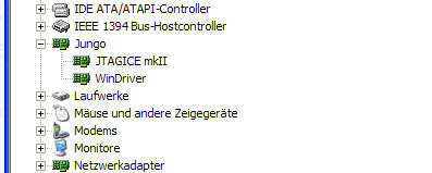

Hallo Christian, ich habe ein Usbasp und hatte deine Firmware für AVRISPmkII drauf hat bzw. hatte bis her SUPER funktioniert. Ich wollte mit deine JTAGICEmkII Firmware was probieren, dann AVR USB-Lab Tool gehölt und die dabei JTAGICEmkII Firmware auf dem Controller geflash, alles läuft beim flashen ok aber das "Geräte wird von Windows nicht erkannt" bzw USB-Geräte von Win nicht erkannt, habe mit AVRSIPmkII und STK500v2 Firmware probiert und beim alle das gleiche ergebnis. Habe aber eine alte version von STK500v2 von dir und die funz!! aber keine von der neue funktioniert, hast du in der neue Versionen irgendwie nur auf dein Hardware begrenz oder sowas?? Gruß Martin
Nein, aber JTAG wird mit dem USBasp nicht funktionieren ich denke da fehlen I/O Lines. Hast du den Bootloader verwendet ?
