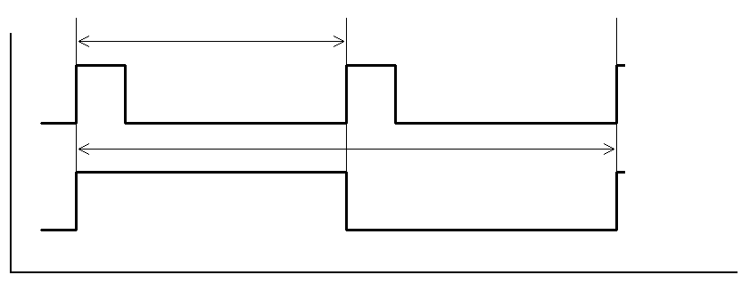

So mein Problem ist jetzt die Ansteurung des 2104. Da mein Netzteil
nicht ohne Weiteres regalbar ist muss ich die Leistungsreglung mit dem
duty cycle der Endstufe regeln.
Das schreit förmlich nach einem 16bit Timer. Wäre auch eine sehr
elegante Lösung. Ich sitzte da jetzt schon 2 Tage dran aber das
Interface des 2104 könnte nicht unkompatibler sein. Es hat eine select
und eine enable Leitung. Das heißt ich kann nur auswählen welcher der
beinen Mosis grad an ist und ich kann das ganze Chip abschalten.
Von der Logik her lässt sich das lösen. Ich brauche dafür zwei OC-Pins.
Der ertse macht für den select-Eingang ein 1:1 Rechteck. Der Zweite gibt
an das enable ein PWM aus, das die Einschaltdauer des jeweiligen Mosis
bestimmt.
Das muss aber jedes mal beim Toggeln des selects passieren! Es gibt aber
kein Timermodus, der es erlaubt OC1A zu toggeln aber OC1B bei BOTTOM zu
setzten und beim match zu clearen.
Diese Modi GIBT ES EINFACH NICHT ZUSAMMEN!
Das Problem ist also, dass die select Leitung erst die halbe Phase rum
hat, wenn das Enable schon wieder von Vorne anfangen soll. Zum
verdeutlichen des Signalverlaufes habe ich mal ein bisschen gemalt(siehe
Anhang).
ARG! big confusion
Habt ihr eine Ahnung wie man diese Steueraufgabe lösen kann?

Der IR2104 ist halt etwas ungünstig gewählt. Was spricht gegen einen
anderen Treiber? z.B. der IR2110. Der ist auch viel kräftiger als der
IR2104.
Eine Möglichkeit wäre, zwei getrennte Timer zu nehmen:
Der erste macht das 50:50 Signal, der andere die PWM. Wenn beide
gleichzeitig gestartet werden, dann müssten diese auch synchron bleiben.
Wäre es mal möglich den Schaltplan zu sehen? Das Projekt klingt nämlich
interessant-
OP #1301108
Tach benedikt!
Der 2104 ist es halt genau desswegen weil, ähm, naja, der war halt grad
da...
Übrigends danke für den Tip, als nächstes wird's wohl der 2110.
Jo an zwei Timer hab ich auch schon gedacht. Scheint bisher auch die
beste Variante zu sein. Sie hat allerdings einen kleinen Nachteil. Wie
du schon angesprochen hattest, sie müssen synchron sein und bleiben. Ich
glaube auch, dass wenn sie erstmal synchron sind, werden sie das auch
bleiben. Aber Ich brauche mindestens 3 Prozessortakte um beie TCCR
Register zu setzen.
Naja, mit ein bisschen ausprobieren wirds schon gehen aber elegant ist
es halt nicht;)

#1301377
Reiner Zufall schrieb:
> Ich
> Register zu setzen.
Ja, das ist ein kleines Problem, das man aber zumindest in Assembler gut
lösen kann: Der Timer der zuerst gestartet wird, wird einfach auf einen
entsprechend niedrigeren Wert voreingestellt, so dass beide dann
wirklich synchron laufen.

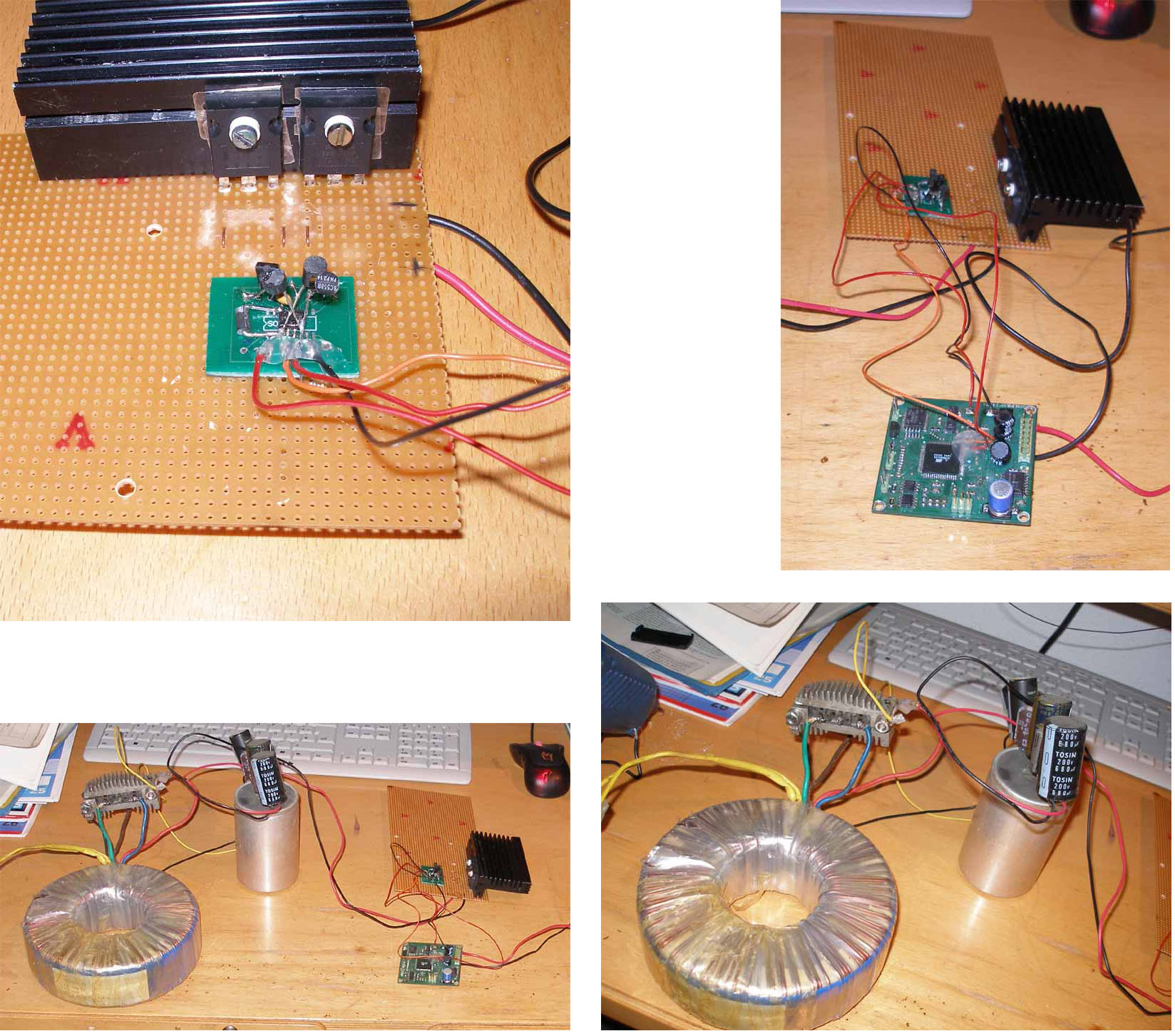

OP #1302873
Tach!
@Spess:
Tja, zu spät! Ich bin schon fertig. Läuft nach viel ausprobieren und
Takte zählen endlich. gähn
Trotzdem, THX.
So und  hier nun die Versprochenen Fotos. Die Work Coil ist noch nicht
"fotoreif". Da wird noch gebastlet. Das ist dann aber auch das letzt was
noch gemacht werden muss.
Dann heißt's M10 schmelzen... sabber
Thor
#1302905
Danke für die Bilder.
Das ganze sieht sehr einfach aus. Wenn du Ergebnisse hast, poste die
unbedingt, vor allem wie Spule. An der Stelle bin ich bisher immer
gescheitert...
PS: Ich würde noch eine schnelle (Schottky-) Diode parallel zu den
Mosfets schalten, um die Ströme nach dem Abschalten durch die PWM
weiterfließen zu lassen. Die IRFP260 nicht nicht unbedingt die
schnellsten, und da die Ströme doch sehr hoch sein, sollten die Dioden
die Erwärmung der Mosfets deutlich reduzieren.

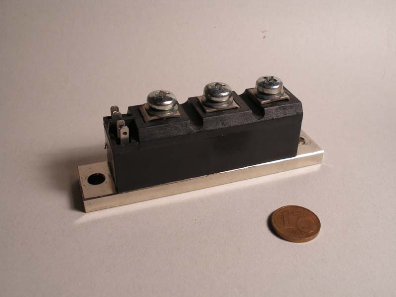

OP #1369222
So nach Monaten der Siliziumoxidproduktion habe ich ein erstes Ergebnis!
Also erstmal habe ich direkt nach meinem letzten Posting meine schönen
Mosis geschossen*grmpf*. Ich brauchte also neue Handwärmer.
Ich hätte beinahe das sabbern angefangen, als ich bei einem Freund einen
alten Motorkontroler ausgegraben habe. Die Dimensionen der Thyristoren
schienen mir für meinen Einsatzzweck geeignet...
Foto gibt es im Anhang. Elektrisch sind sie noch ein bisschen imposanter
als mechanisch: 466A(Itm) bei 1200V.
Das einzige Problem bei den Dingern ist, dass sie extrem langsam
sperren. tq irgendwas über 200µs. Mit gewalt kriegt man sie auf 5kHz.
Die Resonanzfreqenz der Workcoil liegt allerdings knapp vor 60kHz. Ich
kriege also kaum Leistung in die Spule.
Man muss das ja auch so betrachten, dass man mit jedem Hub Energie in
die Spule schaufelt. Um so weniger Hübe pro Sekunde um so weniger
Energie bekomme ich in die Spule. Es geht also nicht nur um die
Resonanz.
Momentan habe ich das Modul in klassischer Brückenschaltung. Also 2 Thys
in Reihe. Einer hat die Anode an VDD und die Kathode an der Anode des
zweiten. Dieser hat seiner Kathode an Masse. Zwischen den Beiden kann
man dann den Kopplungskondensator dranhängen. Auf diese Weise kann man
Thys auch DC schalten.
Man muss nur tierisch aufpassen, dass man nicht den zweiten Thy zündet
befor der erste nicht aus ist. Falls das passiert gibt es
Crossconduction und die lässt sich nur durch Stecker ziehen abschalten.
Naja, jetzt warte ich erstmal bis das Packet von Schukat da ist. Ich
habe mich endlich dazu durchgerungen mir einen vernünftigen Treiber und
den Resonanzteil der Workcoil zu bestellen.
Schaltpläne und Einzelheiten später.
Thor
