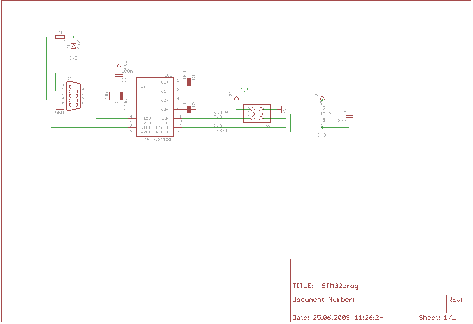

Vor einiger Zeit hatte ich hier im Forum mal erwähnt, dass ich die STM32 nicht per JTAG, sondern über den integrierten Bootloader programmiere. Damit dies ohne Jumper, Taster, Schalter funktioniert, steuere ich mit einem selbst geschriebenen Tool über die Handshakeleitungen RTS und DTR die RESET und BOOT0-Leitung des Controllers an. Dieses Programm ist ab sofort unter folgendem Link verfügbar: http://www.er-forum.de/obd-diag-dl/index.php?direction=0&order=&directory=Soft%20f%FCr%20Programmiertools%20Controller%20etc.& Als Programmierhardware kann ein FT232R USB/Seriell-Wandler dienen, wichtig ist hier, dass die DTR-Leitung mit dem Konfigurationstool MProg von FTDI invertiert wird. Ebenso kann man den ERFOS STM32-Programmer benutzen, der auf einem AT90USB162 basiert. Erwin Reuss

klasse Umsetzung @Erwin - wo gibt's denn den fertigen Progger? Wenn der wirklich unter 40 Euronen kostet, dann fasse ich das doch nicht selbst an... Ein Bild oder irgendwelche weitere Info????

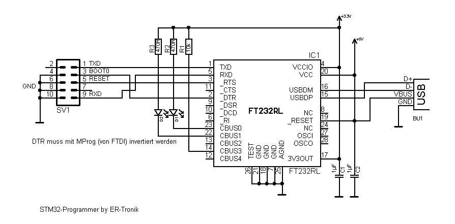

Der ST-EMMER schrieb: > - wo gibt's denn den fertigen Progger? Wenn der wirklich unter 40 > Euronen kostet, dann fasse ich das doch nicht selbst an... Es gibt von FTDI einige USB-Seriell-Umsetzer, die genauso aufgebaut sind. Nur den Pfostenstecker musst du selber bauen. Aber auch einige andere Shops haben Adapterplatinen mit einem FT232R und einer USB-Buchse drauf - mehr brauchst du nicht.
Der ST-EMMER schrieb: > klasse Umsetzung > > @Erwin > - wo gibt's denn den fertigen Progger? Wenn der wirklich unter 40 > Euronen kostet, dann fasse ich das doch nicht selbst an... Bei Erwin im Shop: http://www.er-tronik.de/shop2/product_info.php?cPath=34&products_id=113

Geht auch wunderbar mit dem Kabel: TTL-232R-5V, TTL-232R-3V3

Der STM32 braucht nur: - VCC 3,3V - GND - Reset-Pin auf Hi - Boot-Pin(s) entsprechend beschaltet ansonsten nur ein paar einzelne C's 100nF an VCC/GND. Kein Takt, der hat einen internen 8MHZ Takt.
#2420239
Hallo Moritz, du brauchst als allererstes eine Art Festlegung für den Programmierstecker, die du dir selber gibst und die du bei allen deinen Bastelprojekten einhältst, damit du dir später nicht selber ein Bein stellst. Am Controller brauchst du (in Klammern bei meinem STM32F103ZET6): RxD (RxD1, Pin 102) TxD (TxD1, Pin 101) /Reset (Pin 25) /BOOT (BOOT0, Pin 138) Für den Normalbetrieb wird /Reset mit ca. 10k auf +3.3V gezogen, und /BOOT ebenso. Zum Programmieren zieht der Adapter /BOOT auf low und gibt dem Controller dann kurz ein Reset. Der sieht /BOOT auf low und geht damit in den Programmiermodus. An meinem Adapter hab ich 2 Open Drain Transistoren (BSS138) für /Reset und /BOOT, die ich über je ein XOR-Einzelgatter (NC7SZ86) und ein paar Patchbrücken an den FTDI geschaltet habe. So spare ich mir das Umprogrammieren des FTDI und der Adapter geht bei entsprechender Beschaltung auch für die ARM's von NXP. Dort benutze ich "Flashmagic" und auf den Namen des Tools für die STM32 komme ich gerade nicht. W.S.
