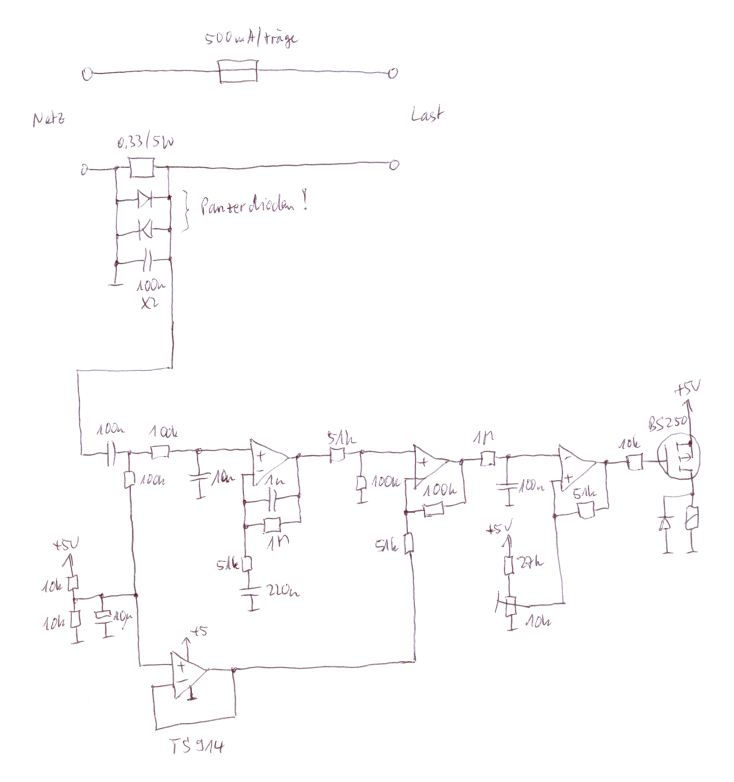

Ich würde das mal so probieren wie im Anhang. Die Schaltung wurde mit TINA simuliert und scheint gut zu funktionieren. Achtung: Die Panzerdioden müssen einen Kurzschluß beim Master aushalten! Also, möglichst fette Gleichrichterdioden verwenden. Lies dazu auch das mal: http://www.elektronik-kompendium.de/public/schaerer/mslave.htm Eventuell könnte man auch zwei parallel geschaltete, unidirektionale Transzorbs verwenden, wie die 5KP7.5A. Die sollen extrem schnell und extrem robust sein und im Überlastfall durchlegieren und einen Kurzschluß verursachen. Das sollte der Sicherung genügend Zeit geben zu öffnen. Kai Klaas
#1715479
Ach ja, der 0,33R/5W Widerstand sollte eine induktivitätsfreie Ausführung sein. Also beispielsweise einen MPC71 Metallbandwiderstand verwenden. Kai Klaas

>Nicht lieber einen Spannungsteiler mit Poti an den anderen Eingang des >Komparators? Dann wäre man die Abhängigkeit der Hysterese vom >Schaltpunkt los. Es gibt sicher Tausende von Möglichkeiten das schaltungstechnisch zu realisieren. Das Poti ist bei mir nur für den Feinabgleich gedacht. Die Anpassung an Svens Bedrüfnisse geschieht hauptsächlich über die Verstärkung des ersten OPamps. >Und sind die 100n nicht etwas dürftig, um auf die heftigen 10µ zu >arbeiten? Solche Anschaltsprünge wird ein Gerät aus dem Standy nicht >haben. Das habe ich jetzt nicht verstanden. Der 10µ-Elko stabilisiert doch nur die 2,5V Erzeugung? Kai Klaas
#1715626
Kai Klaas schrieb: > Das habe ich jetzt nicht verstanden. Der 10µ-Elko stabilisiert doch nur > die 2,5V Erzeugung? Achso, da hab ich ein bisschen falsch hingeschaut! Jetzt wird mir auch der untere Zweig klarer...

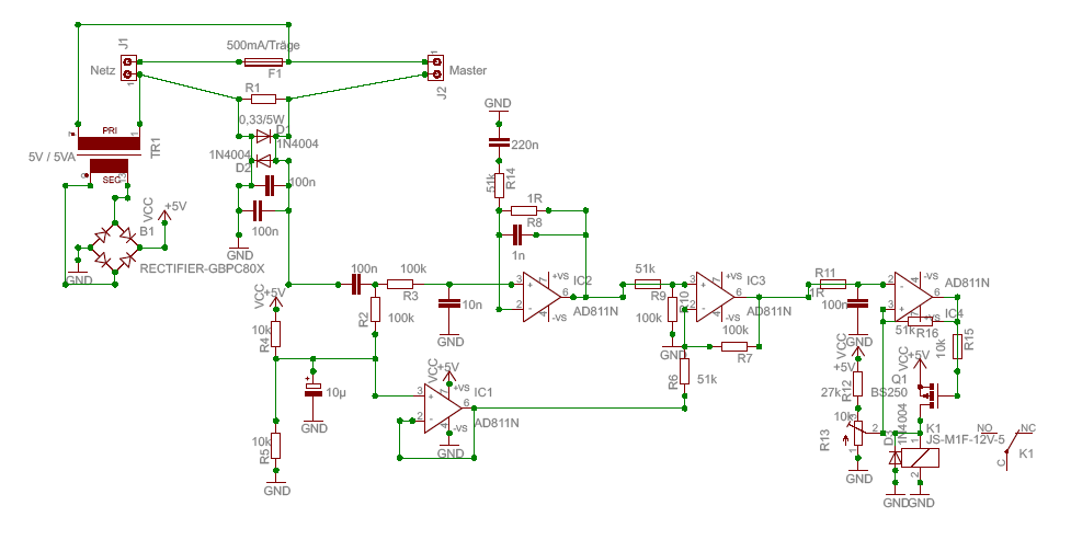

so wie hier angehängt würde ich den schaltplan verstehen
#1716356
einfach auf master-slave.pdf oder anzeigen klicken
#1716387
auf den ersten blick gleich: dein brückengleichrichter ist falsch rum angeschlossen. außerdem klappt das so mit den 5V nicht. du brauchst siebung, filterung und einen längsregler. 5VA braucht die schaltung außerdem auch nicht. und generell: nicht jede verbindung braucht eine junction. NUR da, wo sich 2 wires, die kontakt haben sollen, berühren. R9 und R15 sind gebrückt und damit wirkungslos. der ad811 is völlig überdimensioniert. ein lm324 reicht, der ts914 geht natürlich genauso. ganz rechts reicht sogar ein billiger komparator. die dioden über dem shunt würden mir sorgen machen. lieber 2 1N5408.

Hallo Sven, ein paar Anmerkungen: 1. Die 5V muß natürlich geregelt werden. 2. Die 1N4004 halte ich für zu schwach, um bei einem Kurzschluß im Master die Sicherung(en) auslösen zu können. Dort würde ich etwas erheblich Widerstandsfähigeres einsetzen. Im Datenblatt der 1N4004 steht etwas von 30A. Eine 1N5404 hält dagegen 200A aus! Wenn du weißt, welche Sicherung du verwenden mußt, kannst du das Ganze ja testen. Aber Vorsicht!!! Unbedingt den Aufbau abdecken, falls etwas explodiert! 3. 100nF/X2 heißt nicht "mal 2", sondern steht für "X2-Kondensator". Das ist ein Sicherheitskondensator. Nur ein solcher darf an die Netzspannung gehängt werden. 4. R8 ist nicht 1R sondern 1M. 5. Das gleiche für R11. Nicht 1R sondern 1M. 6. Der AD811 ist viel zu schnell! Nimm einen TS914 oder zwei TS912. Noch ein paar Worte der Warnung: Bist du geübt im Aufbau von Netzschaltungen? Ist dir bewußt, daß die ganze Schaltung tödliche Netzspannung führt und bestens gegen zufällige und absichtliche Berührungen geschützt werden muß? Die ganzen Sicherheitsaspekte sind nicht rivial und verlangen etwas Erfahrung. Wenn du die nicht hast, ziehe unbedingt einen Freund zu Rate, der sich da auskennt!!! Kai Klaas

Sven schrieb: > so da ich aber von siebungen filtern und längsreglern kein plan habe > könnte mir da mal wer ein beispiel machen? http://www.mikrocontroller.net/attachment/36254/trafo.JPG IC2 ist ein 7805. 1000 und 100µF sind für deinen fall aber zu viel. 220 und 1µ reichen. der trafo muss mindestens 6V wechselspannung am ausgang liefern. 2VA reichen schon leicht. > Achja die TS912 oder TS914 kann ich net einzeihnen da Eagle die net > drinne hat zumindest kann ich sie net finden dann einen pin-kompatiblen suchen und ihm einen neuen wert (VALUE) zuweisen.
#1716450
oh ja stimmt der spannungsverlust vom gleichrichter sind ja Pro diode 1,8V wenn ich mich net täusche
#1716462
>so da ich aber von siebungen filtern und längsreglern kein plan habe >könnte mir da mal wer ein beispiel machen? Ganz oben im Originalschaltplan von Paul, siehst du eine Möglichkeit. Da du aber wohl keine Kühl- und Platzprobleme hast, würde ich dir einen 7805 vorschlagen. Profis verwenden einen kleinen Switcher, wie beispielsweise den LM2674. Das muß aber sauber aufgebaut werden und verlangt die Verwendung besonders geeigneter Bauteile. Achtung: Die Masseanbindung des Netzteils geschieht mit einer kurzen Verbindung vom Massepin des Reglers mit dem masseseitigen Ende des Shunts. Nirgends sonst! Machst du das woanders, stören entweder die Gleichrichterströme oder Schaltvorgänge im Netz erzeugen an Induktivitäten Spannungsspitzen, die die Schaltung lahm legen können. Und denke daran, für R1 keinesfalls einen Drahtwiderstand zu verwenden!!! Die sind üblicherwiese gewickelt und haben eine große Induktivität. Metallbandwiderstände, wie der MPC71, dagegen, sind bifilar aufgebaut und haben praktisch keine induktivität. Kai Klaas
#1716464

Kai Klaas schrieb: > Die Masseanbindung des Netzteils geschieht mit einer kurzen > Verbindung vom Massepin des Reglers mit dem masseseitigen Ende des > Shunts. also vom GND des reglers an die masse des Shunts oder wie mus ich das verstehen?? aber was passiert bei falscher Poliarität des Netzes? und der Shount is doch 230V/AC
#1716481
würde sowas als 100nF gehen http://www.reichelt.de/?ACTION=3;GROUP=B33;GROUPID=3157;ARTICLE=8060;SID=316DZXlqwQAR8AAGBoRPwd09d904c8244e65376fbcae5a9238f0f
#1716501
>also vom GND des reglers an die masse des Shunts oder wie mus ich das >verstehen?? Genau. Eben nicht so, wie in Pauls Schaltplan. >würde sowas als 100nF gehen >http://www.reichelt.de/?ACTION=3;GROUP=B33;GROUPID... Ja. Kai Klaas

also nochmal den GND vom Spannungsregler soll der vor oder nach R1 verbunden werden.. odr wo ganz anders hin verbunden werden?
#1717152
>also nochmal den GND vom Spannungsregler soll der vor oder nach R1 >verbunden werden.. odr wo ganz anders hin verbunden werden? Schau dir noch mal meinen Plan an: GND vom Spannungsregler soll beim Shunt dort verbunden werden, wo du das Masse-Zeichen siehst. In meinem Plan also auf der linken Seite. Eine Seite des Shunts setzt du willkürlich auf GND, während du den Spannungsabfall auf der anderen Seite mit der OPamp-Schaltung auswertest. Du könntest also genauso gut den Shunt auf der rechten Seite mit GND verbinden, müßtest dann aber die linke Seite zum Eingang der OPamp-Schaltung führen. Denke daran, daß du letztlich ja eine Wechselspannung über dem Shunt hast, die du auswertest und daß es keine Rolle spielt, auf welchem Potential GND absolut gesehen (also beispielsweise bezüglich des Nulleiters) liegt. Kai Klaas
#1717623

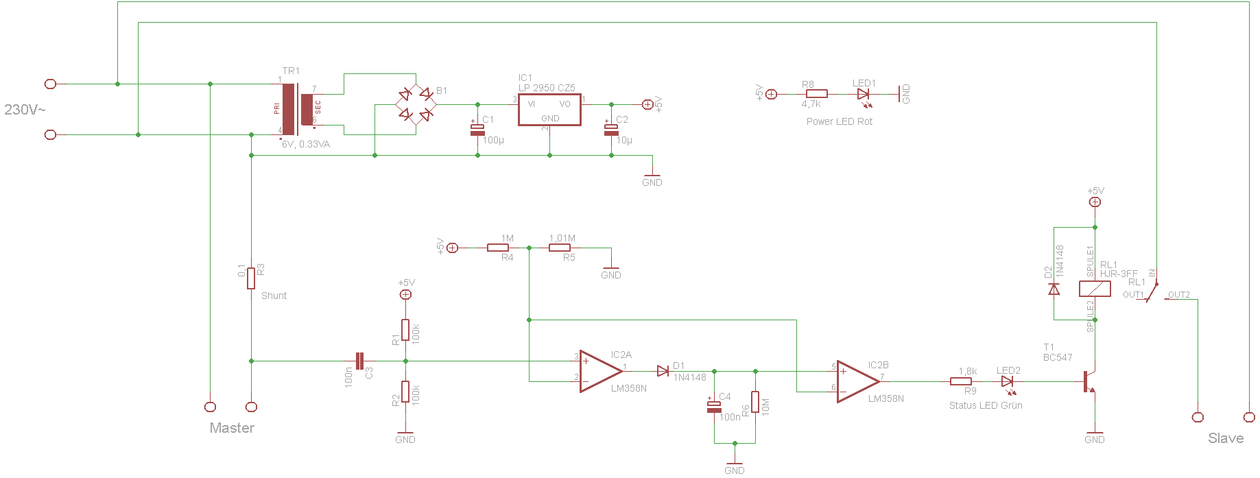

ahh okay :) jetzt hab ich's kapiert und im anhag jetzt der schaltplan
#1717669
ahh fehler -.- so jetzt müsste alles passen

Hallo Sven, bitte nicht den MC33079 verwenden, da dieser ein bipolarer OPamp ist und riesige Eingangsströme hat. Sei doch so gut und verwende den TS912 (TS914) oder einen vergleichbaren CMOS-OPamp. Der TS912 ist ein I/O-Rail-To-Rail-Typ und optimal für diesen Einsatz geeignet. Wie Michael bereits angedeutet hat, hast du den Ladeelko hinter dem Gleichrichter vergessen! Schau noch mal in Pauls Schaltplan. Ich würde dir auch um die 220µF empfehlen. Am Ausgang des 7805 hast du den Entkoppel-Kondensator vergessen. Da gehört auf jeden Fall ein 100nF Cap hin. Und vielleicht noch mal das selbe am BS250, um das Relais-Schalten zu entkoppeln. Achtung, diese winzigen Netztrafos haben teilweise einen riesigen Leerlaufspannungsfaktor von 3 und darüber. Wenn du einen 12V Trafo verwendest, sind das ohne Last theoretisch über 50V (12V x 1,41 x 3 = 51V) am Eingang des 7805!! Ein 6V/3VA Trafo kann also durchaus reichen. Das einzige, was in der Schaltung nennenswert Strom zieht, dürfte das Relais sein. Parallel zum Relais könntest du noch eine LED schalten, die immer angeht, wenn das Relais anzieht. Eine rote LED in Serie zu einem 330R Widerstand dürfte reichen. Kai Klaas
#1717815
Kai Klaas schrieb: > bitte nicht den MC33079 verwenden, da dieser ein bipolarer OPamp ist und da hat er nur meinen tipp (halb) beherzigt und im schaltplan per text darauf verwiesen. Michael M. schrieb: > dann einen pin-kompatiblen suchen und ihm einen neuen wert (VALUE) > zuweisen.
#1717888
Michael M. schrieb: > Kai Klaas schrieb: >> bitte nicht den MC33079 verwenden, da dieser ein bipolarer OPamp ist und > da hat er nur meinen tipp (halb) beherzigt und im schaltplan per text > darauf verwiesen. > Michael M. schrieb: >> dann einen pin-kompatiblen suchen und ihm einen neuen wert (VALUE) >> zuweisen. ja genau das ist nur als platzhalter für TS914 gedacht oh sry übersehen :) werden noch eingebaut ;)

Soo jetzt bin ich auch wieder da und im Anhang der neue Schaltplan :)
#1724790
Sollte funktionieren. Einziges Problem das ich sehe ist, dass der LM358 am Ausgang nur auf 3,5V kommt bei 5V Betriebsspannung. Mit den 1,5V U_GS schaltet der BS250 eventuell schon durch.
Sven schrieb: > Soo jetzt bin ich auch wieder da und im Anhang der neue > Schaltplan :) du hast dir deine Masseverbindung beim 7805 aufgetrennt ... verbind besser das Gnd in der rechten Bildhälfte mit zumindest einem Pin beim Netzteil.

Dem Datenblatt des LM324 kann man entnehmen, daß der Input Bias Current bis zu 500nA betragen kann. An den 1M Widerständen R8 und R11 sind das dann Spannungsabfälle von 0,5V... Außerdem: Der LM324 ist kein Rail-to-Rail OPamp, d.h. die Ausgangsspannung des LM324 kann nicht bis auf genau 0V bzw. 5V schwingen. Zusätzlich ist sie temperaturabhängig, was unstabile Schaltschwellen und eine unstabile Hysterese zur Folge hätte. >Einziges Problem das ich sehe ist, dass der LM358 am Ausgang nur auf >3,5V kommt bei 5V Betriebsspannung. Mit den 1,5V U_GS schaltet der BS250 >eventuell schon durch. Genau. Ein weiterer Grund, warum man den LM324 nicht nehmen sollte.
