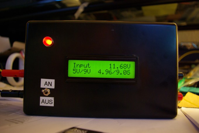

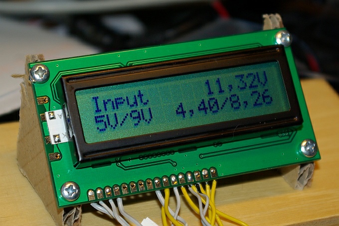

OP Persönliche Seite #1319686
So, ich habs geschafft alle drei Spannungen anzuzeigen (siehe Anhang).
