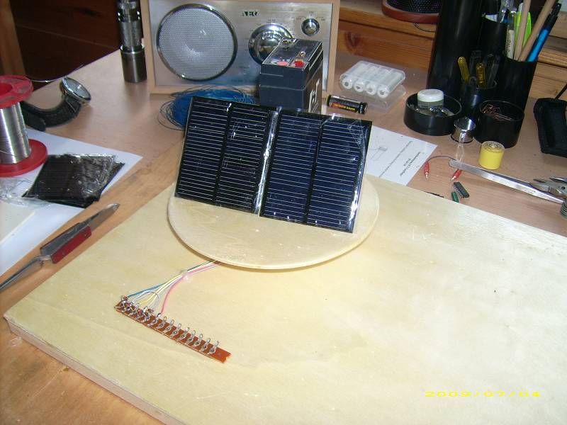

Hallo, ich suche eine einfache Schaltung um einen Schrittmotor (6 Anschlüsse) zu steuern. Da er kein nennenswertes Drehmoment haben muss sind keine besonderen Stromwächter etc notwendig, er wird nur bestromt wenn er drehen soll, das Haltemoment durch die Magneten reicht aus (Solarzelle auf Teller drehen). Hat da jemand eine Schaltung die ohne Spezial Ics auskommt? Taktfolge wird per uCV erzeugt.

Hallo, es ist nur ein Demomodell auf einer Holzplatte, ein Drehteller mit einer Solarzelle, ein Winkelgeber auf Leds als Spannungsquelle, Akku und eine uC Einheit. Um die Zelle zu drehen ist nicht viel Energie nötig. Der Motor kann auch mit 4 Kabeln unipolar betrieben werden. Also würde ich einfach eine H-Brücke mit 4 x TTL Mosfet (P und N Typen) bauen und die vom uC ansteuern.

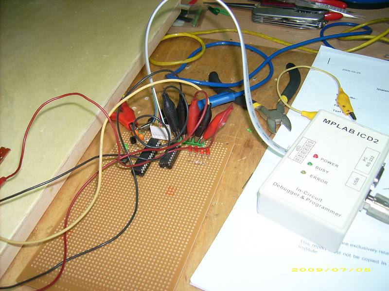

Hallo, ich habe mit jetzt doch mal die L297/298 bestellt. Das mit der H-Brücke scheint mir in dem Moment kritisch, wenn die Transen kurz gleichzeitig offen sind. Je nachdem ob diew Temperatur in meinem Dachstudio mal endlich wieder unter 30 Grad fällt baue ich das dann mal auf. Oder lasse die TTL weg und steuere gleich mit einem uC die Transistoren direkt an, das spart weiter Bauteile ein. Danke die Tips, Jungs!

Hi, ich baue das dann mal unipolar auf und werde schauen ob ich mit nur 9V Halbschrittbetrieb erreichen kann. Inteerssant wäre ja Mikroschritt aber leider nur mit viel Elektronik drumherum. http://www.mikrocontroller.net/mc-project/Pages/Robotik/Mechanik/mechanik.html

Läuft einwandfrei :-) Nur ruckelt es bei langsamen Steps wegen der grossen Trägheit der Scheibe.
