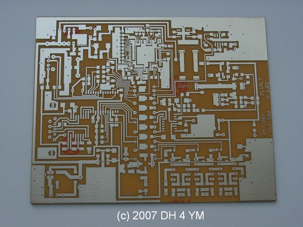

Persönliche Seite #1332908
Hallo Günter,
ich verwende seit einigen Jahren ebenfalls das Anreibesilber für die
Veredelung meiner Platinen. Bin damit absolut zufrieden. Vor allem die
von dir erwähnte Ergiebigkeit möchte ich besonders unterstreichen.
Einige Beispielbilder habe ich auf meiner Homepage eingestellt.
Ich trage übrigens das Anreibesilber mit meinen alten Unterhemden auf
:-)Toilettenpapier zerlegt sich aus meiner Sicht zu schnell.
Meine Frau hat auch schon das Anreibesilber für sich entdeckt und
bessert damit ihre Silberkannensammlung auf. Im Gegensatz zu vielen
Silberreinigungsmitteln wird bei dem Anreibesilber Silber aufgetragen!
Gruß Dirk.
