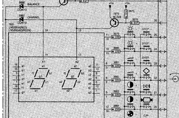

I²C-Bus mit AT90S2343 oder AT90S1200 ist mir noch gänzlich unbekannt.
Erst 2 Projekte hatte ich gemacht mit I²C. Ich wollte mir mal was
zusammenbauen das so aussehen sollte:
Ein PCF8574 hat 8 Eingänge, jeweils LOW-Aktiv. Der gibt die Befehle an
den AT90S2343 oder AT90S1200. Der widerum steuert meinen Display (Siehe
Anhang mit PCF8576 als Treiber) einen PCF8574, X24C04, PCF8583 und einen
TDA7313 an.
P0=+
P1=-
P2=set
P3=standby
P4=Loudness/Normal
P5=Stereo/Mono/Spatial Stereo/Spatial Mono
P6=Reset
P7=Kanalumschaltung
Für Set stelle ich mir folgendes vor:
Bässe = bAE
Höhen = HOE
Balance = bAL
Lautstärke=LAU
Fader = FAd
Uhrzeit Stunde = HO
Uhrzeit Minuten = In
Im Display Wird neben den SET-Angaben auch die Ziffern 0 bis 9 bei der
Uhrzeit 00 bis 59 angezeigt. Mit + und - wird justiert. Später wird die
Uhrzeit angezeigt. Alle Daten sollten im X24C04 gespeichert werden.
Der zweite PCF8574 schaltet (LOW-Aktiv).
P0=Mono
P1=Stereo
P2=Spatial Stereo
P3=Spatial Mono
P4=Standby
P5=Kanal1-LED*
P6=Kanal2-LED*
P7=Kanal3-LED*
*Der Kanal wird im TDA7313 umgeschaltet, an den Ports hängen nur die
Status-LEDs.
Ist dies möglich das zu machen? Ich selbst komme nicht weiter.

also ich kann Dir aus eigener Erfahrung sagen, daß der I2C-Bus für die
Abfrage einer Tastatur sehr langsam ist. Das mag gehen, wenn man nur
ein paar Tastendrücke benötigt, um einen Betriebsmodus zu wechseln,
aber z.B. die Uhrzeit darrüber über +/- Tasten einzustellen macht
keinen Spaß!
Leider kenne ich den AT90S2343 oder AT90S1200 nicht, aber hast Du da
nicht noch ein paar Portpins frei? Oder Du legst die Tasten über Dioden
an schon benutzte Portpins. Die gemeinsame Rückleitung der Taster
steuerst Du dann über einen freien Protpin an.
Die Ausgaben über I2C (auch Display) ist schnell genug. Hier könnte ich
Dir aber höchsten mit 8051-Assembler Librarys helfen.

Wieso moechtest du alles ueber diese teuren I/O Expander machen?
Nimm doch gleich lieber ein groesseren AVR. (mehr I/O's und Flash)
Die 8 Tasten (in der Zeichnung) wuerde ich als Keymatrix schalten und
ueber eine Diode an den ext. INT des AVR's haengen. (Beispiel bei
Atmel als Appnote)
Irgendwie sieht die Zeichnung wie ein Abbild aus einem billigen Toyota
Radio aus.
Falls du mehr I/0's brauchen solltest kannst du lieber als Eingang
z.B. 74HC165 und als Ausgang 74HC595 nehmen und diese per SPI
ansteuern.

von Alex (Gast)
Ich hab mir da folgendes gesucht und gefunden:
http://www.eetasia.com/ARTICLES/2000AUG/2000AUG31_CT_MSD_AN.PDF
Hier wird gezeigt wie man LEDs und Tasten am selben Port verwendet. So
ähnlich stelle ich mir das auch in meiner Schaltung vor. Nur mit
AT89C2051 wegen dem Internen RAM. Später lade ich noch ein Schaltbild
hoch, wie ich meine Tasten anlegen würde.
Ports:
P1.0 COL1 LED8
P1.1 COL2 LED7
P1.2 COL3 LED6
P1.3 COL4 LED5
P1.4 ROW4 LED4
P1.5 ROW3 LED3
P1.6 ROW2 LED2
P1.7 ROW1 LED1
P3.0 SDA-Slave (Für später, falls der µC von einem anderen µC gesteuert
wird)
P3.1 SCL-Slave (Für später, falls der µC von einem anderen µC gesteuert
wird)
P3.2 SCL-Master
P3.3 SDA-Master
P3.4 AV (low-Aktiv)
P3.5 Standby (low-Aktiv)
P3.7 Anode Leds (BC559 als Treiber)
Tasten:
1  2  3  4
5  6  7  8
9  10 11 12
13 14 15 16
1=Lautstärke+
2=Lautstärke-
3=Bässe+
4=Bässe-
5=Höhen+
6=Höhen-
7=Sound (Balance, Spatial, Pseudo oder Bypass)
8=Standby
9=Minuten
10=Stunden
11=Wecker
12=Timer
13=AV
14=Kanal+ /Suchlauf+
15=Kanal-/Suchlauf-
16=P/C (Suchlauf)
Hat jemand ein Beispiel wie ich den Tuner, das EEPROM, Display und Uhr
ansteuern kann. Bei der Matrixtastatur blick ich noch nicht ganz durch.
Zumindest an dem Punkt wie ich Tasten und Befehle verknüpfe.
