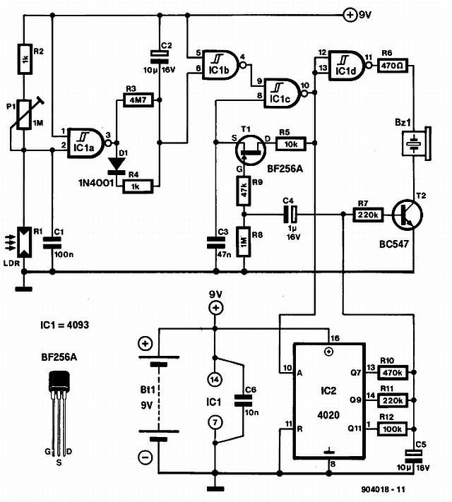

von Alex S. (byteman)
@Stefan Wimmer
Ich kenne nur die Mücke aus den '304 Schaltungen' von Elektor von 1996.
Schaltplan ist im Anhang. Der ist aber mit einem 4093 (Schmitt-Trigger)
und 4020 (Binärzähler), würde aber auch mit samt 9V Batterie in eine
Streichholzschachtel passen (die Versorgungsspannung kann laut
Schaltplanbeschreibung zwischen 4,5 V und 9 V liegen, Stromverbrauch 2
bis 5mA).
Meine µCke funktioniert ja fast so ähnlich wie die in diesem Schaltplan.

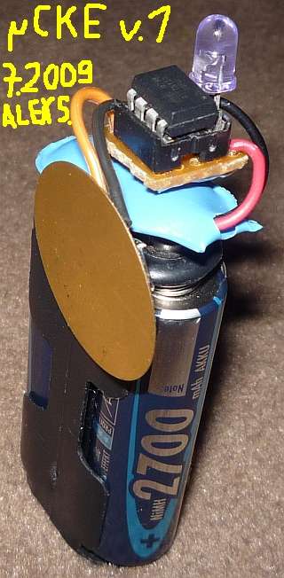

hab das 'Summen' noch etwas höher gemacht. So finde ich es besser.
Siehe Anhang: muecke(hoeheres summen).rar
Inhalt:
muecke(hoeheres summen).asm
muecke(hoeheres summen).hex
Änderungen zur Vorgängerversion:
zeile 78: ldi r24,low(326) ;pre- und postpause initialisieren...
zeile 79: ldi r25,high(326) ;...
zeile 150: cpi r25,high(300)
zeile 153: cpi r24,low(300)
zeile 156: sbiw r25:r24,2
zeile 160: cpi r25,high(350)
zeile 163: cpi r24,low(350)
zeile 166: adiw r25:r24,2
@Klaus Huber
hab einen mit 28mm Durchmesser verwendet, siehe Foto.
Der 'SUMMER BM 15B' hat zwar nur 17mm aber das wird völlig ausreichen um
genügend Mückenlärm zu verbreiten ^_^.
EDIT: Oh, es könnte sein das der 'SUMMER BM 15B' schon eine
Summelektronik beinhaltet (Alarmmelder). Das geht dann natürlich nicht.
Es muss der 'nackte' Piezo Schallwandler sein.

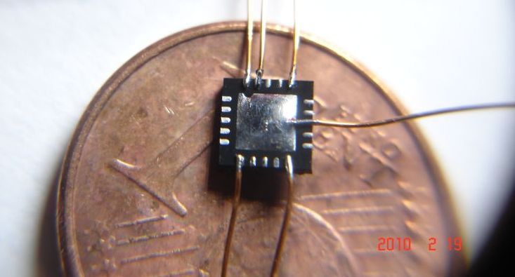

von Alex M. (Gast)
Hallo AlexS,
was für ein geniales Projekt. Top Deluxe.
 Hab’s gleich nachgebaut, und war echt überrascht wie echt und nervig
der Sound doch ist :- )
Leider hat die IR-LED mit streiken angefangen. So ein Biest, und ich
wollte doch noch am selben Abend das Teil im Wohnzimmer verstecken  :-p
Aufgeben wollte ich die Muecke aber auch nicht. Also beschloss ich mich
den Source an einen LDR-Widerstand anzupassen. Hat auch prima geklappt,
nur leider musste ich den Schaltplan etwas ändern.
Ich hoffe dass du nichts dagegen hast, wenn ich meinen Source hier rein
poste.
Danke noch mal für das simple und doch so tolle Projekt.
Hallo gtf
SUPER! Ich bin begeistert.
Schön, das dir die µCke gefällt. Deine SMD-Version kommt ja von der
Grösse her schon fast an eine echte Mücke ran :)
Deine LDR-Änderung werd ich mir auch mal aufbauen.

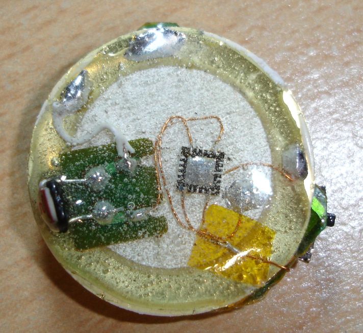

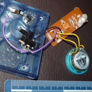

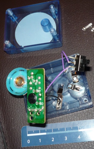

von Frank D. (Firma: Spezialeinheit) (feuerstein7)
Mein Sohn kam neulich mit einer dieser Kinderzeitschriften mit Spielzeug
an. Das Spielzeug war eine „Scherz Mücke“, Made in China. Vom Aufbau
entspricht die Schaltung der hier vorgestellten, lediglich der Chip
versteckt sich unter einem Plastikklecks. Ist schon erstaunlich wie
Ideen aus dem Forum den Weg in die freie Wirtschaft finden.

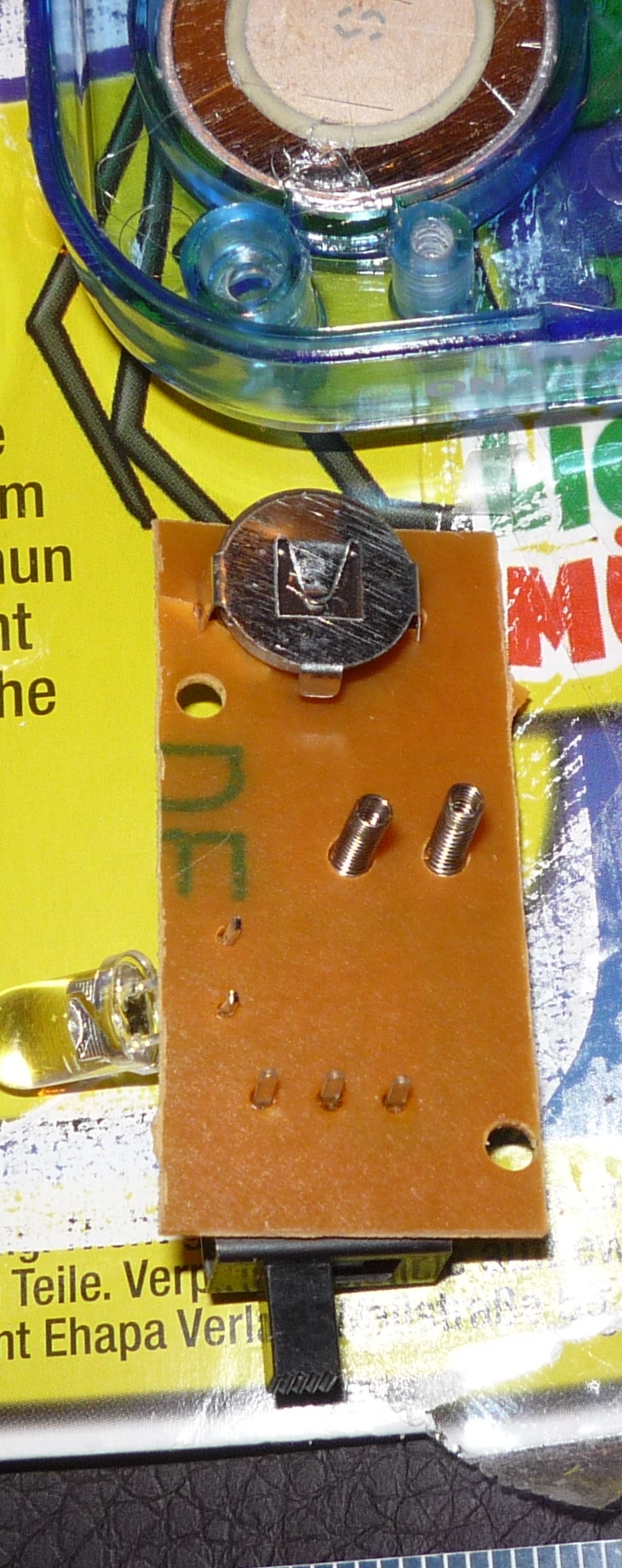

@ Fred Feuerstein
Die 'Scherz Mücke' aus der Kinderzeitschrift 'Micky Maus Extra' 33/2014
vom 8.8.2014 habe ich mir jetzt besorgt. Ich glaube das ist die, die du
meinst.
Das ist eine sehr langweilige Mücke denn die verwendet einen kurzen
Audiosample der sich, ohne Variation, ständig wiederholt und von der
Tonhöhe viel zu tief ist. Es hört sich eher wie ein leiser Türsummer an.
Immerhin verwendet die eine LED als Helligkeitssensor. Schaltung läuft
mit einer 3V Knopfzelle.
Hab mir noch eine andere Kommerzmücke besorgt aber da ist es bis auf
eine andere Schaltung genau das Selbe. Auch ein langweiliger kurzer
Audiosample-Loop (auch viel zu tiefe Tonhöhe) und LED als Sensor.
Schaltung läuft mit 3x1,5V Knopfzellen.
Also die beiden sind bei weitem keine ernstzunehmende Konkurenz für
meine Mücke :)
von Klaus R. (klaus2)
...das gabs übrigens vor jahrhunderten schon in der elektor, habe ich
mal mit 12 oder so nachgebaut und meine eltern genervt. der ton wurde
durch einen bcd zähler und widerstandsarray "chaotisch" zykl geändert.
war täuschend echt.
Klaus.
@ Klaus R.
Ja, die Mücke kenne ich.
Der Elektor-Schaltplan ist hier weiter oben zu finden.
