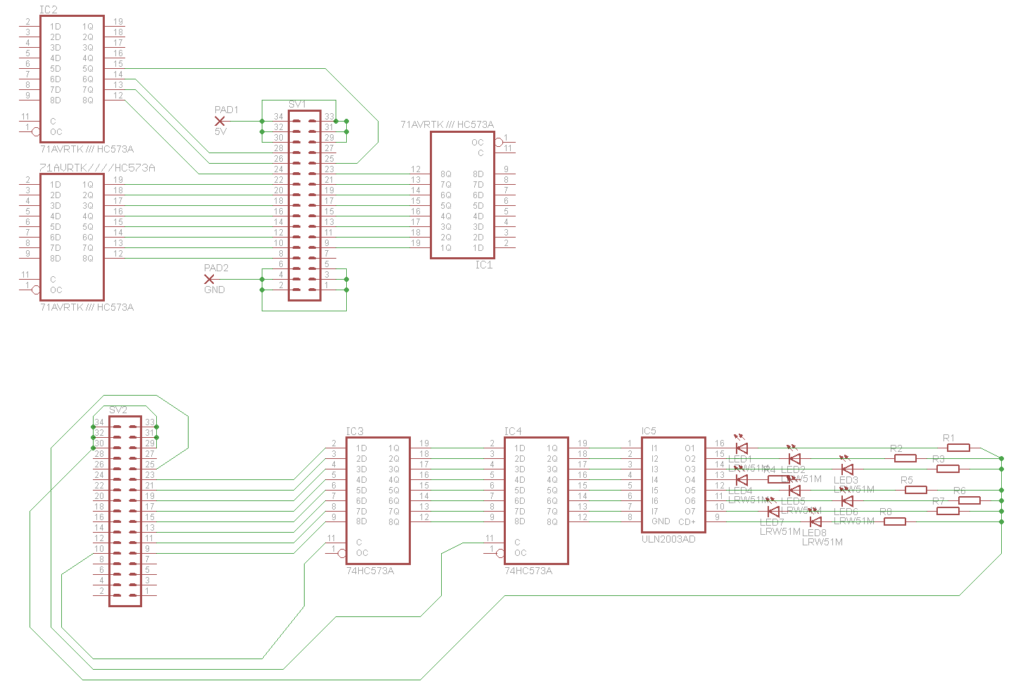

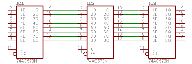

von Nette M. (nette-mann)
beim mir isses so geätzt latches un so ausgelassen
Links war ein Analog Devices 8051 und rechts ist der Verstärker IC und
die LEDs
ich mal mal den kompolettem schaltpl
von Knut B. (Firma: TravelRec.) (travelrec) Benutzerseite
Nee, das ist falsch. So kann ja das folgende Latch immer nur die
Informationen des vorangegangenen übernehmen. Außerdem wird die
komplette Information durchgereicht, wähend die Ausgänge aktiv sind,
also alle LEDs würden während des Datenupdates flackern.
Und je nach dem Welches Modul dranhängt, ändert sich NUR  der PIN 10
(PIN 8 10 12 14 16 18 20 22) an der Buchse. Insgesamt sind es 8 Module
Auf der Hauptplatine sind genau die ICs verbaut. Habe extra nochmals die
Namen umgeändert da die richtigen ICs nur vom Aufbau in der EAGLE LIB
sind.
An den Eingängen des 71AVR... hang der 8051 Ameisenschaltung hab ich weg
gelassen
Aber wenn das mit einem HC573 genauso gut geht, löt ich jeweils einen
573 von den Modulen runter und dann ist es gut. Muss dann nur noch
Multiplexen mit BASCOm lernen
Im Anhang mal eine Aufnahme wie es in Real mal lief ist schon etwas
älter deswegen die schöne Qualität
Ja, wie auch immer, Latches hintereinanderzuschalten ist sinnfrei. Da
kannste dann eins rauslöten und brücken.
Also das eine raushauen überbrücken und dann multiplexen?
bzw 2 573 nehmen das eine verteilt LATCH das andere wird bei erteiltem
LATCH mit Daten "gefüttert"
warum machst Du es nicht so?
von Michael U. (amiga)
naja, es könnte schon einen Sinn in dieser Anwendung ergeben:
wenn man will, daß alle Ausgänge sybcron schalten, dann speichert man
erst alle neuen Ausgangsdaten nacheinander im ersten Latch und übernimmt
dann parallel alle Daten ins 2. Latch.
Verhindert dann Flackereffekte oder Interferenzen, weil man ja nicht
alle Latch gleichzeitig von einem µC-Port bedienen kann.
Hättest Du aber auch gelich mit rausrücken können...
Gruß aus Berlin
Michael
alle ersten Latches hängen dann wohl an einem Port des µC.
Alle LE der ersten Latches sind einzeln gesteuert, alle LE der zweiten
Latches sind parallel an einem Pin des µC
Jetzt die Daten nacheinander anlegen und jeweils H-Impuls an den
passenden LE, wo die Daten hinsollen.
Wenn alle zwischengespeichert sind, einmal H-Impuls an alle LE der
zweiten Latch.
Dann leuchten alle gleichzeitig mit den gewünschten Bitmustern auf.
Gruß aus Berlin
Michael
Wie gesagt die "Lichtleisten" mit den LEDs den 2 573 und dem Verstärker
IC sind schon fix und fertig geätzt von daher werde ich ohl erst das
vordere 573 LAtch beschreiben und danach das hintere beschreibfähig
machen
Wieso die Das Auto komplett neu bauen wenn die Karosserie schon
vorhanden ist?
@Travel Rec. (travelrec): wenn der Kram so schon auf Leiterplatten
vorhanden ist, würde ich es einfach passend ansteuern und wäre viel zu
faul, es umzulöten. :-)
