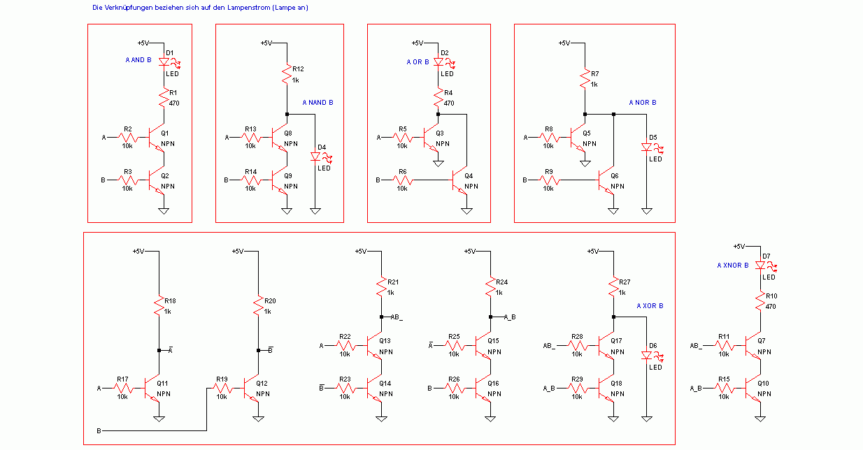

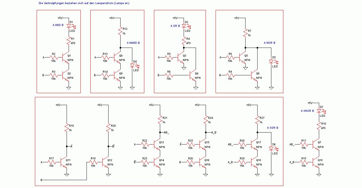

Halli Hallo!
Als kleines Abschiedsgeschenk für meinen Informatik Lehrer habe ich eine
kleine Platine entworfen, auf der die wichtigsten Gatter diskret
aufgebaut sind.
Er hatte immer Probleme Schülern den Aufbau von Gattern zu erklären und
genau dabei soll diese kleine Platine in Zukunft helfen.
Meine Frage ist jetzt ob ich
a.) alle Gatter richtig konstruiert habe und
b.) ob die Widerstände richtig gewählt sind.
Gerade letzteres liegt für mich noch ein wenig in der Welt des
Ungewissen, da ich bis jetzt noch nicht richtig verstanden habe wie man
das mit den Basiswiderständen und dem Basis-Emitter-Strom bei
Transistoren verhält.
Die LEDs sind ganz normale 5mm 20mA LEDs und die Transistoren solche
Wald- und Wiesen Schalttransistoren mit Namen 2N 3904.
Falls euch auf der Platine irgendwelche Ungereimtheiten auffallen habe
ich dafür natürlich ein offenes Ohr.
Danke schonmal für eure Hilfe!

Deine Basisvorwiderstaende kannst du noch ein bisschen hochohmiger
waehlen.
So eine geringe Stromverstaerkung haben die Transistoren nun auch wieder
nicht. Damit deine Transistoren zuverlaessig sperren (Die Basis ist ja
offen wenn der Schalter offen ist) wuerde ich dir raten noch einen
Widerstand zwischen Basis und Emitter einzufuegen.  250 Ohm Widerstaende
kann man schlecht kaufen.
Gruss Helmi

Gut dann nehme ich statt 250 Ohm einfach 270 und für die
Basiswiderstände statt 1k dann 4,7k. So besser?
Dazu noch ne Frage: In dem XOR Gatter schalten die Schalter ja jeweils 2
Transistoren, muss hier der Widerstand noch höher gewählt werden?
Meinst du mit "wuerde ich dir raten noch einen Widerstand zwischen Basis
und Emitter einzufuegen" soetwas:
                            | C
                        B |/
            --|___|-o-----|
                    |       | E
                    o-|___|-o
Und wenn ja:
a.) wie nötig sind die? Mit anderen Worten: Welche Funktion erfüllen sie
genau?
b.) wie groß müssen diese Widerstände gewählt werden?

#1367498
Jakob G. schrieb:
> CMOS habe ich absichtlich nicht
> gewählt, da deren Funktion noch wesentlich schwieriger nachzuvollziehen
> ist.
Nur dass deine Schaltungstechnik seltsamerweise stark an NMOS erinnert,
hingegen eher wenig an Bipolartechnik.
Logik mit Reihe geschalteten Bipolartransistoren ist mir jedenfalls noch
nicht begegnet, das gibt es m.W. nur bei MOS.
Bipolar sieht das typischerweise eher so aus:
http://de.wikipedia.org/wiki/Widerstands-Transistor-Logik
http://de.wikipedia.org/wiki/Diode-Transistor-Logik
Hingegen NMOS:
http://de.wikipedia.org/wiki/NMOS-Logik
>genau?
Damit der Transistor sauber sperrt.
Durch diesen Widerstand soll in etwa 1/10 des Basisstromes fliessen
Bei deinem XOR Gatter kannst du die Basen der Transistoren nicht einfach
parallel schalten. Jeder Transistor braucht seinen eigenen. Durch
unterschiede in den Basis Emitterspannungen steuert sonst der eine
Transistor schon durch und der andere noch nicht. Besonders die
Transistoren deren Emitter am Kollektor eines anderen Transistors hängen
haben dann ein Problem
Gast #1367516
Ich sage du solltest den ein oder anderen Schaltungsteil noch einmal
überdenken, z.B. bei deinem UND, die Last sollte immer im Kollektorzweig
stecken, da sie im Emitterzweig eine Stromgegenkopplung darstellt und
somit dem durchsteuern entgegenwirkt.

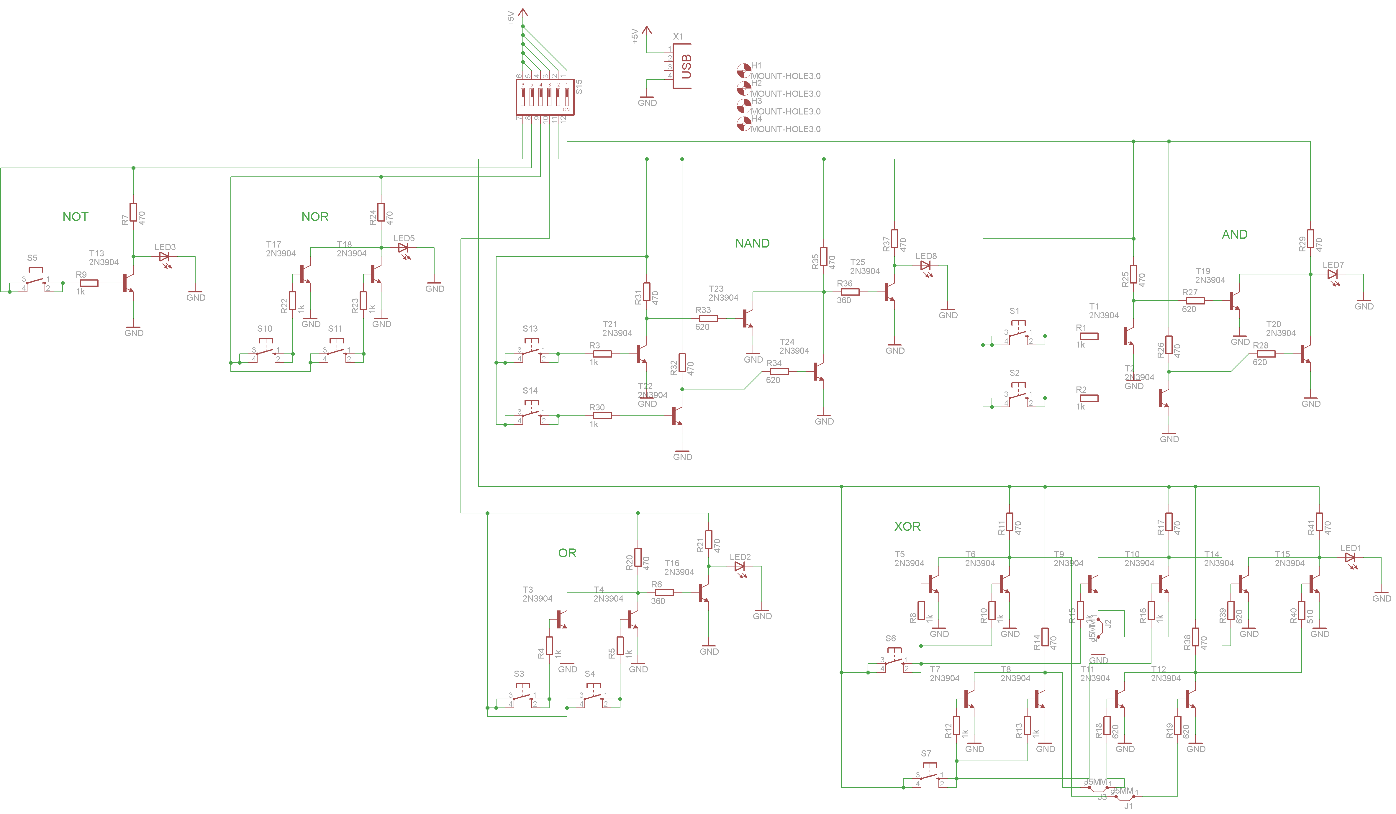

OP #1367518
@ A.K.: Hey danke für die Links! Ich hab nie drüber nachgedacht welche
verschiedenen Prinzipien es für den Aufbau von Logik gibt und einfach
das umgesetzt, was bei Wikipedia unter "XOR Gatter" ect. zu finden war.
Ich werd dann mal versuchen alles "RTL-konform" darzustellen. Auch wenn
die Technik veraltet ist: Sie ist einfach und braucht nur wenige
Bausteine und lässt sich deswegen leicht nachvollziehen.

@ Hartmut: Ich habe deinen Beitrag leider nicht ganz verstanden. Wenn
ich richtig verstanden habe was du meinst ist das in einfachen Worten:
Keine Bipolartransistoren in Reihe. Richtig?
Wenn ich jetzt also das UND in RTL darstellen will, dann sollte ich ein
NOR nehmen und die beiden Eingänge invertieren. Finde ich ein wenig
umständlich, da 2 Transistoren mehr aber wenns besser funktioniert warum
nicht.
Auf http://www.play-hookey.com/digital/electronics/rtl_gates.html wird
das NAND Gatter auch mit in Reihe geschalteten Transistoren
vorgeschlagen. A.K. meint das wäre untypisch. Ist das nun RTL-Logik oder
nicht?
Ein XOR mit 4 invertieren ORs (entspricht NAND) braucht immerhin 8
Transistoren mehr.

Ja sorry, hab mich eben vlt. ein bisschen mies ausgedrückt, was ich
meinte ist folgendes:
Du steuerst einen bipolaren Transistor ja über die
Basis-Emitter-Strecke, insofern brauchst du zwischen Basis und Emitter
umgefähr 0,6-0,7V Potentialdifferenz wenn du aber einen Widerstand in
den Emitter-Zweig hineinzauberst fällt über diesen eine Spannung ab
sobald der Transistor leitend wird, die wiederum hindert den Transistor
am durchsteuern da die Differnzspannung kleiner wird.
Also wird die Last immer in den Kollektor-Zweig geschaltet, bei solchen
Geschichten.
(Hab den Text nicht kontroll gelesen)

OP #1367721
So das NOR-Gatter hab ich jetzt mal auf dem Steckbrett
zusammengefriemelt. Funktioniert super, nur die Widerstände müssen
überraschend gering gewählt werden:
                   VCC
                   |270
                    |        LED
         +----------o-------->|---+
   +---|      +---|              GND
  |640   |   |640   |
   o     |    o     |
   X1   ===   X2   ===
        GND        GND
Über 640 Ohm leuchtet die LED noch schwach... Ich hatte eigentlich
erwartet, dass der Basiswiderstand über 1k liegt...
OP #1367745
Das OR-Gatter sieht jetzt "RTL-konform" so aus:
                   VCC         VCC
                   | |         |270
                   |270        '-'
                   '-'          |     LED
                    |           o----->|---+
                    |   360   |/           |
         +----------o--|___|--|           ===
         |          |         |>          GND
   |     |    |     |          GND
  |640   |   |640   |
   o     |    o     |
   X1   ===   X2   ===
        GND        GND
Wieder ziemlich kleine Widerstände aber es funzt.

In deinem Schaltplan wird eine Logik-Verknüpfung dargestellt die sofort
beim Einschalten des entsprechenden S12 aktiviert ist, weil die
Eingangskontakte S1, S2 im Ruhezustand auch auf HIGH liegen. Wenn nur
einer der Eingänge erregt wird, wird das AND logisch zu einem OR, das OR
zum AND ....
Beim NOT leuchtet die LED auch bereits beim Einschalten des Switches S12
und geht aus, wenn S5 gedrückt wird.
Somit wird in deinem Schaltplan positive und negative Logik abwechselnd
angewendet, das sollst du bitte berücksichtigen, das ist bereits von
A.K. erwähnt worden.

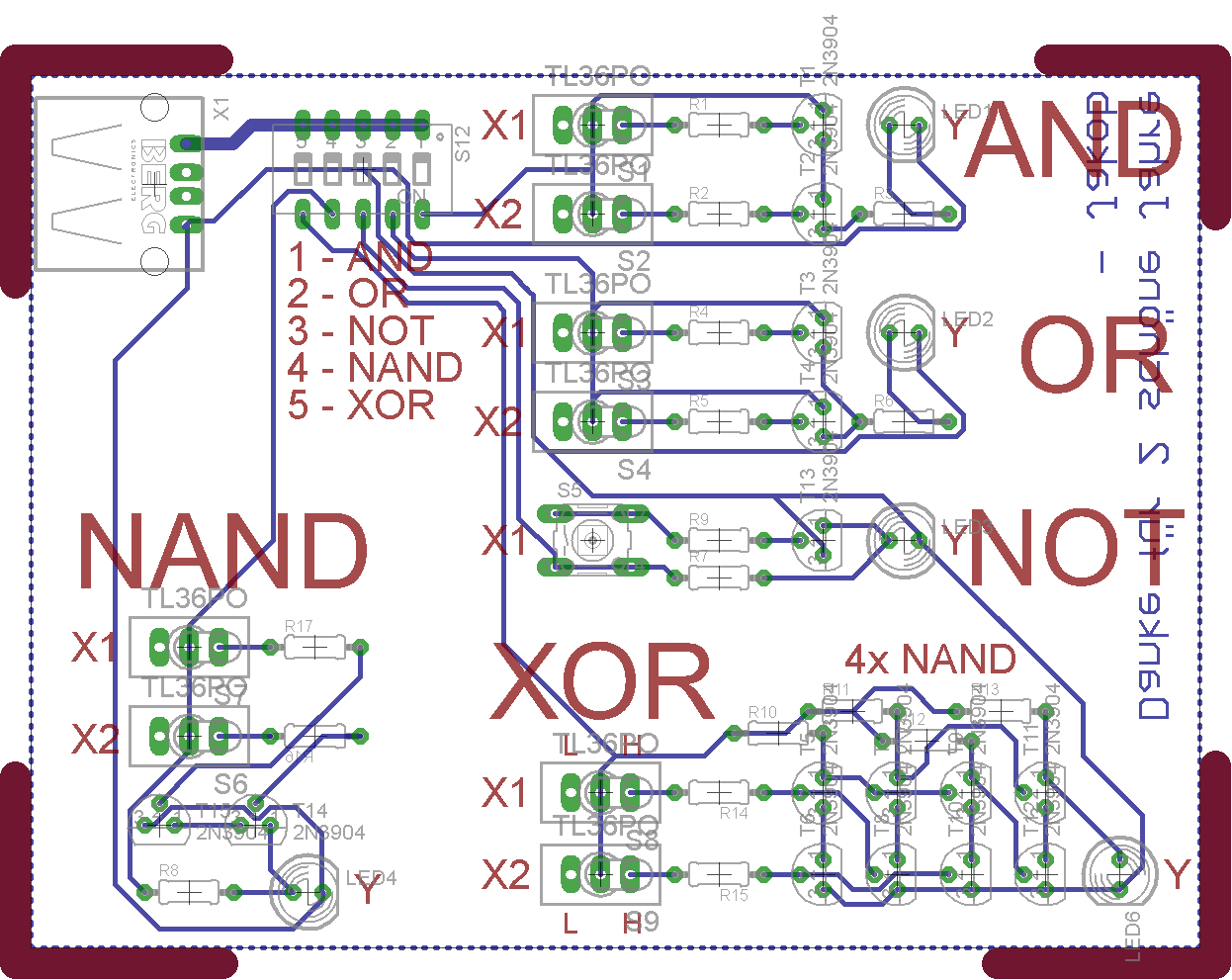

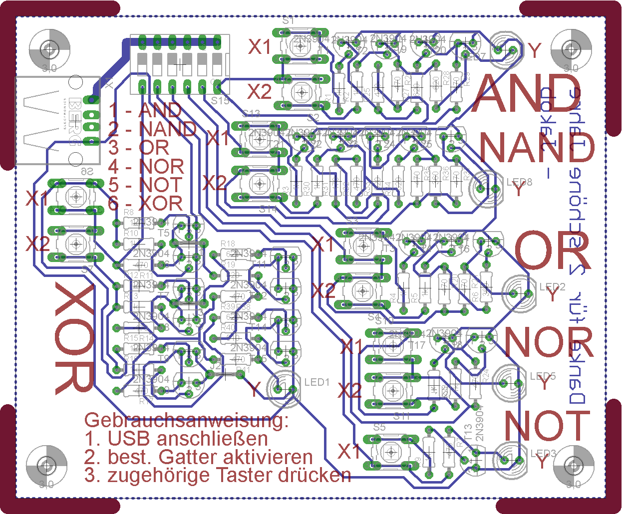

So ich hab mir alle eure Ratschläge zu Herzen genommen und den
Schaltplan entsprechend geändert. Dazu auch die Platine neu...
Sämtliche Gatter entsprechen RTL-Logik (Also z.B. keine Transistoren in
Reihe und immer gegen GND geschaltet). Das XOR ist aus 5 NORs gebaut.
Die Gatter können jetzt einzeln aktiviert werden, damit die LEDs von
NAND, NOT und NOR nicht dauerhaft leuchten.
Bis auf das XOR habe ich alle Gatter auf dem Steckbrett einmal aufgebaut
und sie funktionieren so sehr wunderbar. 3 NORs hintereinanderklemmen
ist auch kein Problem, womit das XOR auch gut funktionieren müsste.
Schaut euch bitte das ganze nochmal an und sagt ob ich irgendwas
vergessen habe...
Ansonsten kann ich nur sagen: Danke für eure schnelle und geduldige
Hilfe! Besonders an A.K., Alexander und die Helmuts. :-)
