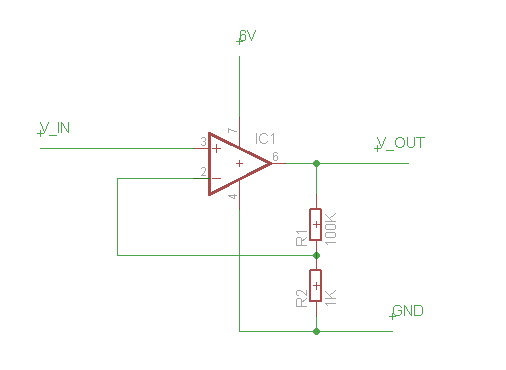

ich habe gerade einen nicht-invertierenden Verstärker mit einem OP07
aufgebaut. (will das Ding für eine Thermoelement-Auswertung verwenden).
Gegenkopplung mit 100x Verstärkung...easy...dachte ich.
Jetzt hab ich bei V+ = 6V am OUT eine Spannung von ~5,4V...und das
immer! auch wenn ich IN+, IN- auf GND ziehe!?!?!?
Wie kann das sein? Ist das Ding defekt?
Danke schon mal
danny

Schaltung ganz simple a'la:
http://www.mikrocontroller.net/articles/Bild:Op-verstaerker-b.png
R6 = 100K
R7 = 1K
Output-Voltage-Swing? Bahnhof?

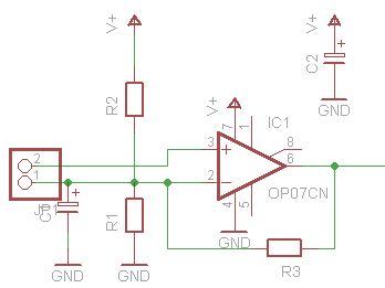

von Ich (Gast)
@ danny (Gast)
R7 muß an Ub/2 wenn Du nur eine positive Betriebspannung verwendest.
Wobei Ub/2 dann auch der Bezugspunkt für nachfolgende Messung ist.

von danny (Gast)
An V- liegt Masse, siehe Schaltung im Anhang...
von _Patrick_ (Gast)
Hallo Danny,
Dann hasst du deinen OP falsch beschaltet. Masse muss zwischen V+ und V-
liegen
von Jens G. (jensig)
Es geht sicherlich auch mit nur +6V (sofern der OPV das noch verwerten
kann). Aber der OPV muß dann am Eingang rail to rail fähig sein
(zumindest richtung Masse), also bis zu 0V hinab aussteuerbar sein, bzw.
diese Spannung verwerten können. Genauso muß auch der Ausgang für die zu
erwartenden Output-Spannung geeignet sein. Deswegen immer der Blick ins
Datenblatt, welches diese Werte nennt. Und für diesen Typen sagte es für
den Inut Valtage Range +/- 14V typ bei +/- 15V Betriebsspannung.
Runtergerechnet auf die nur +6V sind das 1-5V, die effektiv verwertet
werden können. So ein Thermoelement arbeitet aber sicherlich mit weit
niedrigeren Spannungen, also etwas über 0V nur.
also deswegen besser +/- 3V oder mehr nehmen (wenn Du unbedingt bei dem
OP07 bleiben willst), mit extra Masse (was dann den 0V entspricht), die
schön mittig zw. den Betriebsspannungspotentialen liegt.

von Peter R. (pnu)
Meine Erfahrungen beim Betrieb des OP 07 bei einer einzelnen
Betriebsspannung von etwas über 6 V:  (Zwei Lion-Zellen)
Der Eingangsspannungsbereich beim OP07 muss etwa innerhalb 1,5 V und 5,5
V liegen, also mindestens 1,5 V Abstand von Gnd bzw. + Ub haben.
Der Ausgang schafft es ebenfalls nur bis etwa 1,5 V Abstand zu GND bzw.
+Ub.

von danny (Gast)
Moin,
OK, soweit so klar. Es gibt also folgende Optionen:
1. OP07 aber denn mit negativer Spannung an V-
Negative Spannung würde ich mit einem NE555 oder ICL7660 erzeugen; geht
das auch einfacher (und billig)?
2. Rail-to-Rail wobei der wirklich "ganz" runter müßte... maximale
Spannung vom Thermoelement is ~40mV

Hallo
such mal nach dem Begriff "virtueller GND". Es geht nämlich auch ohne
negativer Versorgung.
von danny (Gast)
daran dachte ich auch schon...aber:
Wenn ich die virtuelle Masse des OP auf zB 2V lege bleiben mir gerade
3-4V Versorgung für den OP...laut Datenblatt braucht er min 3V,
zusätzlich bringt der OP07 laut "Peter R" ~1,5V Abstand zu V+ und V- am
Ausgang. Dann bleibt mir noch ~0-1V am Ausgang... da wird das Eis dünn.
Oder habe ich da nen Denkfehler?

von karadur (Gast)
Hallo
virtuell GND auf 2V. Der OP hat 6V. Nur wie ich oben schon geschrieben
habe. Ausgangswing ca. von 2- 4 V. v=100x => Input 0- 20mV.

Annahme 1: Das Ausgangssignal soll per ADC und Mikrocontroller
weiterverarbeitet werden (Das wollen eigentlich fast alle hier im
Forum).
Annahme 2: Du hast mindestens zwei Versorgungsspannungen, nämlich +6V
(das hast du eingangs schon erwähnt) und +5V oder (für den angenommenen
Mikrocontroller).
Annahme 3: Der Ausgangsspannungsbereich des OP07 reicht bei einer Ver-
sorgungsspannung von +6V/GND mindestens von +1V bis +5V (ich habe im
Datenblatt keine Angaben für +6V gefunden, aber oben hast du etwas von
+5,4V geschrieben, deswegen bin ich zuversichtlich).
Annahme 4: Der Eingangsspannungsbereich des OP07 reicht bis mindestens
+5V (lt. Datenblatt ist der Eingangsspannungsbereich bei ±15V größer als
der Ausgangsspannungsbereich, dann wird das auch bei +6V so sein).
Wenn alle drei Annahmen zurtreffen, kannst du die Eingangs- und Aus-
gangsspannungen alle auf +5V beziehen und auf dem Mikrocontroller wieder
auf eine GND-bezogene Spannung zurückrechnen. Das entspricht in etwa der
von karadur vorgeschlagenen virtuellen Masse, aber statt +2V werden +5V
genommen, weil man die sowieso schon hat.
In der angehängten Schaltung bestimmen R1 und R2 den Verstärkungsfaktor.
R3 schützt zusammen mit den internen Schutzdioden des ADC diesen vor
Überspannungen. Der optionale R4 sorgt dafür, dass aus der 5V-Quelle der
Strom immer heraus und nie hinein fließt (viele Spannungsregler mögen
letzteres nicht). Hängen an der 5V-Quelle weitere Verbraucher, kann man
R4 weglassen. Das Thermoelement muss so angeschlossen werden, dass bei
den zu messenden Temperaturen wie eingezeichnet die Spannung zwischen
dem unteren und dem oberen Anschluss positiv ist.
Dann ergibt eine Eingangsspannung Ue am Thermoelement eine Ausgangs-
spannung von Ua=5V-100·Ue. Ein Eingangsspannungsbereich von 0 bis 40mV
ergibt also einen Ausgangsspannungsbereich von 5V bis 1V, was für den
ADC und nach Annahme 3 auch für den OP07 ok ist.
Sollte der Ausgangsspannungsbereich des OP07 nicht ganz ausreichen,
müssen die +6V etwas angehoben und die Verstärkung etwas reduziert
werden.

von MaWin (Gast)
> aber statt +2V werden +5V genommen, weil man die sowieso schon hat.
Die wird so nicht funktionieren, +5V liegen nicht im input voltage range
bei +6V Versorgung des OP07, und der Verstärkungsbereich wird stark
beschnitten, Spannung zwischen 0V und 1.5V sind nicht lieferbar vom
OP07.
Etwas besser wäre es, wenn VREF des A/D-Wandler nicht +5V sondern
niedriger liegt (+4.096V, +2.56V) und man die 6V nur zur Erhöhung des
oberen Aussteuerbereiches verwendet. Aber auch damit ist nicht der volle
Bereich des A/D-Wandlers nutzbar.

von yalu (Gast)
> range bei +6V Versorgung des OP07,
Da war ich mir eben auch nicht ganz sicher, da ich dazu in den Daten-
blättern von TI, AD, ST und MAX weder Tabellenwerte noch Diagramme für
den Betrieb mit +6V gefunden habe. Deswegen habe ich einfach mal aus den
zur Verfügung stehenden Informationen im Datenblatt und in dannys Posts
drauflos geschätzt und als Hintertür die Option der Erhöhung der Versor-
gungsspannung von +6V auf einen passenden Wert (z.B. +7V oder +8V) offen
gelassen ;-)
> und der Verstärkungsbereich wird stark beschnitten, Spannung zwischen
> 0V und 1.5V sind nicht lieferbar vom OP07.
Beschnitten wird er auf jeden Fall. Um wieviel (ob 1,5V oder nur 1V)
geht wiederum aus den von mir betrachteten Datenblättern nicht hervor.
Wo hast denn du die Angaben zum Ein- und Ausgangsspannungsbereich für
+6V gefunden?
Klar, wenn man die +6V nicht erhöhen kann, kann man auch den Rest anders
skalieren. Wobei bei einer niedrigen Referenzspannung wie bspw. 2,56V
die untere Ausgangsspannungsgrenze des OPV schon recht deutlich ins
Gewicht fällt und schon etwa die Hälfte des Aussteuerbereichs des ADC
bzw. 1 Bit Auflösung wegnimmt. Aber vielleicht ist das bei der Anwendung
gar nicht so schlimm.
danny schrieb:
> eigentlich habe ich 5V wie yalu schon angenommen hatte, die ich auch
> für die Versorgung des AVR habe.
Wenn du nur 5V hast, solltest du tatsächlich über einen anderen OPV
nachdenken, da der OP07 mindestens +6V bzw. ±3V braucht.
