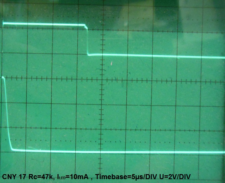

von Christof Rieger (Gast)
Erstmal Danke für eure antworten.
Falk Brunner hat es prezise dargestellt.
Ich habe mal 2 Oszibilder angehängt.
Der Einschaltverzögerung ist beim CNY17 mit 2µS an R=47k und einem I LED
von 10mA sehr Akzeptabel. Die Ausschaltflanke dafür eine Kathastrophe,
das ist bei meiner Anwendung aber egal.
Nur verstehe ich aber die Angaben im Datenblatt nicht. Demnach wird auch
die Einschaltzeit mit größerem R-Kollektor langsamer, das ist aber nicht
der Fall !?!
LG
Christof
Was ist denn bei dir Einschalten? Ich glaub du verwechselst es. Der R
und die Transistorkapazität wirken einfach als RC-Tiefpaß, wobei der T
bei schwacher Ansteuerung des OK als Stromquelle wirkt, also einen
konstanten Strom liefert.
Hält sich der Strom des T und der durch den R aufgrund der Spannungslage
die Waage, hast du genau die halbe Betriebsspannung am Ausgang.
So einfach ist das.
