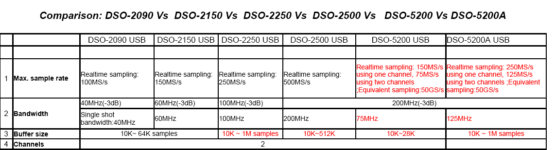

Ich habe bis jetzt nur einen analogen oszilioskop der leider nicht
ausreichend ist für mikrocontroller projekte. DSO scheint die lösung zu
sein, allerdings verstehe ich da paar sachen nicht.
kann mir bitte jemand erklären die:
- max. sample rate
- bandwidth
- buffer size
von den DSO scopes in dem anhang ?
Ich have etwas gegoogelt und so verstanden dass die bandbreite von einem
DSO nicht vergleichbar ist zur der bandbreite von analogen osziloskop.
Die sampling rate ist auch nicht ganz klar, vor allem nicht die
equivalent rate, die realtime habe verstanden muss mindestens doppelt so
hoch sein wie die erwünschte digitale bandbreite, ich nehme an die
bandbreite auf dem bild in dem anhang ist eine anloge bandbreite (wegen
den -3db).
Ist das die reihenfolge die ich beachten muss beim kauf ?
1. max. analog bandbreite um singnal nicht zu verfälschen
2. max. sampling rate und AD bit count (der 5200 hat 9bit AD, der 2500
8bit), pro kanal
3. buffer size, pro kanal
4. preis :)

Is' eigentlich nicht sooo schwer:
Die Bandbreite (bandwidth) wird i.d.R. durch den analogen Teil der
Elektonik bestimmt.
Die max. Abtastrate (sample rate) durch die verwendeten ADCs.
Die Puffergröße (buffersize) gibt an, wieviele Analogwerte digital
gespeichert werden können. Bei entsprechender 'sample rate' kann man
dann also die max. Speicherzeit errechnen.
Das DSO-2090, als 'kleinster' Vertreter hat z.B. eine Analogbandbreite
von 40MHz und eine max. Abtastrate von 100MS/s, womit also bei der
höchsten Abtastrate nur 2,5 Punkte eines 40MHz-Sinussignals erfaßt
werden würden. Das ist entschieden zu wenig, um die Qualität bzw. die
tatsächliche Form des Signals beurteilen zu können.
So weit so gut - nun gibt es aber einige Knackpunkte die man bei der
Arbeit mit einem DSO noch so beachten muß:
a) Bei den teilweise schwindelerregenden GS/s, die einige DSOs so
schaffen (wollen), darf man nicht vergessen, daß es i.a. nicht möglich
ist diese Datenflut auch in Echtzeit zu verarbeiten, geschweige denn auf
LC-Displays in Echtzeit anzuzeigen - meist sind es nur 50-60 Bilder
(oder sogar viel weniger) pro Sekunde. Wieviele Trigger-Ereignisse also
übergangen werden, hängt von der internen Verarbeitungsgeschwindigkeit
(CPU, Datenbus, Peripherie, ...) ab.
b) Man sollte sich zu jedem Zeitpunkt über das Phänomen der
Unterabtastung (under-samplings) bewußt sein - insbesondere dann, wenn
man mit größeren Werten der Zeitbasis arbeitet, sonst bekommt man im
betrachteten Linienzug Frequenzen angezeigt, die überhaupt nicht
vorhanden sind, sondern nur durch die Unterabtastung entstehen.
