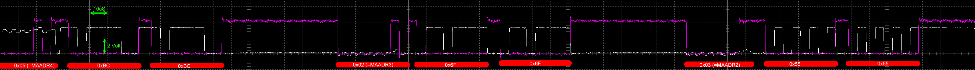

habe meinen ENC28J60 am ATmega8 SPI angeschlossen.
Leider bekomme ich nicht einmal die LEDs zum blinken. Wenn ich ein
Netzwerkkabel reinstecke blinken sie schon ab und zu mal, aber ich
möchte über das PHY-Register das Dauerblinken einschalten.
Habe komplett den Code von Nik Bambert
(Beitrag "ENC28J60 Basics[Beispielprogramm in AVRGCC für atmega8]") übernommen, aber trotzdem
tut sich nichts.
Jetzt habe ich mal folgende Schleife eingebaut:
  while(1) {
  enc28j60Read(MAADR5);
  enc28j60Read(MAADR4);
  enc28j60Read(MAADR3);
  enc28j60Read(MAADR2);
  enc28j60Read(MAADR1);
  enc28j60Read(MAADR0);
und ein Oszi an MOSI und MISO gehängt. Im Bild sieht man wie gerade
MISTAT ausgelesen wird , nur wundert mich der Pegel von MISO etwas! (Der
ist ja positiv und negativ während die Adresse geschickt wird?)
Auf jeden Fall kommen immer nur Nullen zurück, obwohl am Anfang die MAC
adresse gesetzt wurde. Und wie gesagt die LEDs blinken auch nicht nach
einem
enc28j60PhyWrite(0x14,0b0000010000100000);
Hat jemand da eine Idee?

Bin gerade mal alle Kombinationen mit dem Messgerät auf "pieper-modus"
durchgegangen. Keine Leitungen am ENC sind kurzgeschlossen, auch nicht,
wenn der ATmega mit dranhängt...
Das mit der DIV einstellung muss ich nochmal testen.
PS: Im Bild ist der lilane Eingang mit eine 10x Eintellung gemessen
(pegel also eigtl. zwischen 0 und 5 V), am weißen ist ein 1x probe dran,
also die pegel sind unter 1 Volt

So, also ich habe es nun nochmal mit den richtigen Einstellungen
gemessen. Habe auch noch Kondensatoren vor und hinter den LF33 gehängt.
Im Oszi-Bild sieht man wie drei Stellen der zuvor gesetzten MAC-Adresse
korrekt ausgelesen werden. Warum funktioniert es also nicht korrekt?
(Die LEDs blinken ja zB nicht)
Das Bild ist der eindeutige Beweis, dass ich ich mit dem ENC
kommunizieren kann...
EDIT: Ok, der Blink-Befehl war falsch ^^. Jetzt blinkts auch...
Sorry
