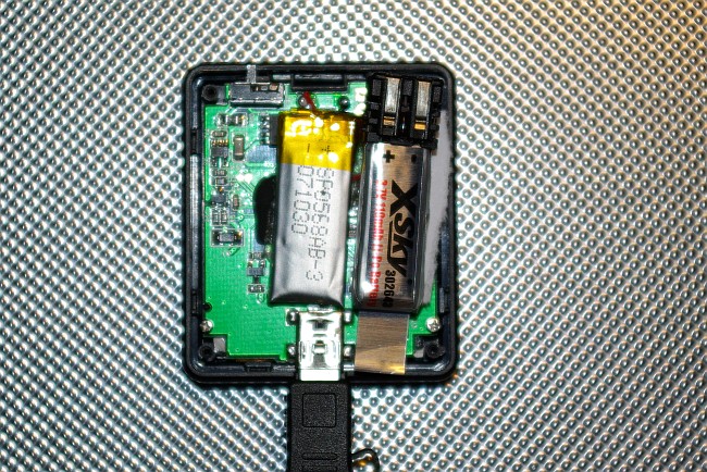

Wie lange hat bei Euch das Akku laden gedauert? Und konntet Ihr den laden ohne das im Display was angezeigt wird? Und Zeit syncronisieren, soll ja laut Bedienungsanleitung automatisch passieren wenn man dieses Tool benutzt, aber bei mir ist es grad der 19-06-2012 oder auch mal das Jahr 2033, also wirklich speichern oder syncronisieren tut er da nix ... Jens
Jens Krause schrieb: > Wie lange hat bei Euch das Akku laden gedauert? Und konntet Ihr den > laden ohne das im Display was angezeigt wird? Und Zeit syncronisieren, > soll ja laut Bedienungsanleitung automatisch passieren wenn man dieses > Tool benutzt, aber bei mir ist es grad der 19-06-2012 oder auch mal das > Jahr 2033, also wirklich speichern oder syncronisieren tut er da nix ... > > Jens Hi Jens! Also bei mir klappt das Verbinden am PC ja garnet... aber mir is vorhin folgendes aufgefallen: die schwarze Litze, also Massebezug war abgerissen und er hat trotzdem das Ladesymbol angezeigt und munter "geladen"... naja, also eher Show, ohne direkte Kontrolle der Hardware!! Ich denke mal der LiPo-Lader sitzt direkt in dem vorderen Drittel am LiPo selbst. Wenn Ihr mal auf die Hardware schaut, dann is oberhalb zw. Taster und USB-Buchse wahrscheinlich ein Fet, der macht die Aufschaltung der 5V an den Lipo.
Jens Krause schrieb: > Wie lange hat bei Euch das Akku laden gedauert? Hab ich noch net ausprobiert... > Und konntet Ihr den laden ohne das im Display was angezeigt wird? hm, sobald bei mir usb stöppel dran ist, kommt dieses Pseudo-Lade-Icon in der unteren linken Bildhälfte. > soll ja laut Bedienungsanleitung automatisch passieren wenn man dieses > Tool benutzt, aber bei mir ist es grad der 19-06-2012 oder auch mal das > Jahr 2033, also wirklich speichern oder syncronisieren tut er da nix ... Hm, deine Rechner - Systemzeit passt aber... : )) Gruß, Michel
Mi Mo schrieb: > Hm, deine Rechner - Systemzeit passt aber... > > : )) Sicher :-). Jetzt grad ist es schon nach dran das Fotoalbum: 2009-01-01 Aber es ist nach jedem Einschalten mit dem Schiebeschalter n anderes Datum ... Jens
Jens Krause schrieb: > Mi Mo schrieb: > >> Hm, deine Rechner - Systemzeit passt aber... >> >> : )) > > Sicher :-). Jetzt grad ist es schon nach dran das Fotoalbum: 2009-01-01 > > Aber es ist nach jedem Einschalten mit dem Schiebeschalter n anderes > Datum ... > > > Jens Is ja geil, immer nen andres Datum... naja, Systemzeit +- (Systemzeit * rnd()) Haha... ; ) Hast du denn mal den Akku voll geladen? Ich vermute mal, dass das ein LiPo mit max. 60mA, vielleicht 90mA ist! D.h. entweder ist der Ladestrom 100mA oder nach Enumeration durch den Chip und Konfig auf 500mA... hm, so zwischen ca. 7/36Min. bzw. 11/54Min würde das Laden dauern?!
Der hängt jetzt schon so seit 12 Uhr oder so am USB-Port :-) ... Voll sollte der Akku also sein, aber ich seh immernoch die schöne Lade-Animation. Achso, der einzeller von unserem Mini-Heli hat 110mAh und ist kleiner als der in dem Fotoalbum, also denke ich dass der mehr als 100mAh Kapazität hat ... Jens

Jens Krause schrieb: > Der hängt jetzt schon so seit 12 Uhr oder so am USB-Port :-) ... Voll > sollte der Akku also sein, aber ich seh immernoch die schöne > Lade-Animation. > > Achso, der einzeller von unserem Mini-Heli hat 110mAh und ist kleiner > als der in dem Fotoalbum, also denke ich dass der mehr als 100mAh > Kapazität hat ... > > Jens Hm, hab hier einen Lipo von Fullriver, der hat die Maße: 28x20mm und eine Kapazität von 130mAH. Der aus dem Fotoalbum hat 25x12mm... naja, war nur so aus dem hohlen Bauch heraus geschätzt. Hast du mal nen Link zu dem Einzeller? Meines Wissen sind in dem kleinen Silverlit - Hubschrauber ein 50mAh Akku verbaut und der is sehr klein.
Mi Mo schrieb: > Hast du mal nen Link zu dem Einzeller? Es ist ein X-Sky Easy, und der ist echt mal Geil, und das aus meinem Munde wo ich eigentlich nur Fläche fliege :-) ... http://www.hubishop.de/beginner/xskyeasy/ersatzteile/xsky2643.php Jens
Vlad Tepesch schrieb: > Updaten tut er die zeit, wenn man das Programms tartet, das funktioniert > soweit. > > da aber der schiebeschalter intern die verbindung zum Lipo trennt, ist > klar, dass danach die zeit wieder weg ist. > > die bleibt nur erhalten, wenn man den über das menu austellt. man könnte ja mal den Test machen und nen update fahren, ausschalten, eine Minute waren und dann wieder das Gerät über den schieberegler anschalten. dann sollte ja eine Minute versatz sein, wenn das Dingens die Systemzeit ins EEProm speichert... Hm, ok, ein Shutdown wird hier sicher anderst behandelt als ein Spannungswegschalten durch den Schieberegler... Bei Erkennen des Shutdowns hat der µC intern ja noch die Zeit die Systemzeit, bzw. aktuelle Zeit auf dem LCD, schön locker ins EEProm zu schreiben. Bei einem HW-mäßigem Trennen und einem erneuten Zuschalten der Spannung, nimmt er halt die, die er mal bewusst ins EEProm geschrieben hat.
Jens Krause schrieb: > Mi Mo schrieb: >> Hast du mal nen Link zu dem Einzeller? > > Es ist ein X-Sky Easy, und der ist echt mal Geil, und das aus meinem > Munde wo ich eigentlich nur Fläche fliege :-) ... > > http://www.hubishop.de/beginner/xskyeasy/ersatzteile/xsky2643.php > > Jens Danke! Was meinst du mit Fläche?
Mi Mo schrieb: > Jens Krause schrieb: >> Mi Mo schrieb: >>> Hast du mal nen Link zu dem Einzeller? >> >> Es ist ein X-Sky Easy, und der ist echt mal Geil, und das aus meinem >> Munde wo ich eigentlich nur Fläche fliege :-) ... >> >> http://www.hubishop.de/beginner/xskyeasy/ersatzteile/xsky2643.php >> >> Jens > > Danke! > > Was meinst du mit Fläche? Hm, was hat der denn für Abmessungen? Der sieht auf dem Bild ja "riesig" aus... :)

PS: Er speichert jetzt auch bei mir die Zeit, klar, wenn man ihm den Saft wegnimmt. Aber da da 2 Quarze verbaut sind, könnte ja ne rtc verbaut sein, ergo müßte der µC nicht aufwachen sondern die RTC nur neu auslesen.
Jens Krause schrieb: > Mi Mo schrieb: >>> Was meinst du mit Fläche? > > Flugzeuge > >> Hm, was hat der denn für Abmessungen? >> Der sieht auf dem Bild ja "riesig" aus... >> >> :) > > Ich häng mal n Vergleichsbild an ... > > 31 x 11 x 6 (Länge, Breite und Höhe in mm) > > jens Danke! und der hat 110mAh?! Wahnsinn!
auf jeden fall hat die RTC keine eigene Spannungsversorgung. Auch wenn man ihn vorher "runterfährt" und dann erst auschaltet ist das verhalten das selbe.
Jens Krause schrieb: > PS: Er speichert jetzt auch bei mir die Zeit, klar, wenn man ihm den > Saft wegnimmt. Aber da da 2 Quarze verbaut sind, könnte ja ne rtc > verbaut sein, ergo müßte der µC nicht aufwachen sondern die RTC nur neu > auslesen. ja, sowas hatte ich auch vermutet, sonst geber der zweite Uhrenquartz eigentlich kein Sinn?! Alleine für die Kalender- und Zeitfunktion hätte ich schon auf eine RTC spekuliert...
Vlad Tepesch schrieb: > auf jeden fall hat die RTC keine eigene Spannungsversorgung. > Auch wenn man ihn vorher "runterfährt" und dann erst auschaltet ist das > verhalten das selbe. Klar, is ja auch keine Backup-Batterie, bzw. Goldcap drauf. Naja, ich hätte halt vermutet, dass das Teil beim sauberen Herunterfahren, also ein Shutdown über das Menü durchführen, bzw. durch das Halten des Power-Button, die Systemzeit intern speichern im EEProm und ansonsten im Betrieb über die RTC ausliest...
Jau.
Hab jetzt mal die Spannung gemessen und die ist im Moment bei 4,12 Volt.
Lipo37 Abschaltung sollte ja bei 4,2 Volt sein, also ist er schon fast
voll :-) ...
Jens
Jens Krause schrieb: > Mi Mo schrieb: >> und der hat 110mAh?! Wahnsinn! > > Jau. > > Hab jetzt mal die Spannung gemessen und die ist im Moment bei 4,12 Volt. > Lipo37 Abschaltung sollte ja bei 4,2 Volt sein, also ist er schon fast > voll :-) ... > > Jens Meiner hat 4,18V und lädt wie ein Weltmeister... Nach Abstöpseln des USB-Steckers bleibt das Icon mit 2 von 3 Teilen stehen. Also passt das mit dem Laden... aber es dauert halt erschreckend lange! Der Ladestrom ist wohl kleiner als 100mA???
Es gibt mittlerweile LiPos mit 2C Ladeströmen, hab ich mal gesehen, aber
vllt. gehen die hier auf Nummer sicher, wegen USB-Port und nehmen nur
1/2C oder so. Zumal die 100mAh für die Kapazität ja nur geschätzt ist.
Der kann ja schon weniger haben.
Jens
