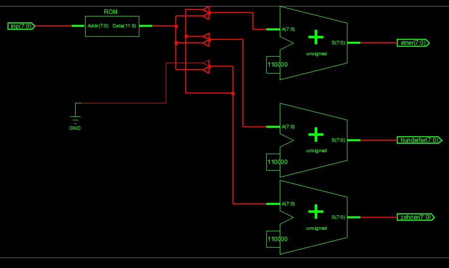

habe folgende Frage:
Wie kann ich einen std_logic_vector nach ASCII wandeln.
z.B: Ich messe binär "10101010" und möchte am LCD dez 170 sehen.
Habe was über character'vol(conv_integer.... ) gefunden, aber komme grad
nicht weiter. In den Conversion Functions steht auch nix drin.
Vorab besten Dank!
Gruss
Stanko
Dann hilft dir ein character nicht unbedingt weiter, denn du kannst
einen (VHDL-) character nicht auf FPGA-Portpins ausgeben. Vorher mußt du
ihn wieder auf einen Vektor zurückwandeln. Damit das Ganze nicht in eine
Konvertierungsorgie ausartet, solltest du es ein wenig binärer
betrachten.
Du mußt erst mal die einzelnen Dezimalstellen ermitteln. Das hatten wir
schon ein paar mal, zuletzt im
Beitrag "Durch 10 teilen"
Wenn du dann die drei Dezimalstellen in BCD-Darstellung hast, dann
stellt du dir die Frage: wie komme ich von binär 00000000 (=0) nach
00110000 (=ASCII-Null)? Hier eine Tabelle zum Thema:
dez   binär      ASCII-binär
0     00000000   00110000
1     00000001   00110001
2     00000010   00110010
3     00000011   00110011
4     00000100   00110100
Du kannst das Muster leicht erkennen: einfach vor die 4-Bit-BCD-Zahl
noch "0011" hängen. Fertig.

Die formale Beschreibung mit der expliziten Addition bringt gehörigen
Mehraufwand in Form dreier Addiere mit ins Spiel (Screenshot). Die
entfallen natürlich bei der direkten Concatenation von "0011".
