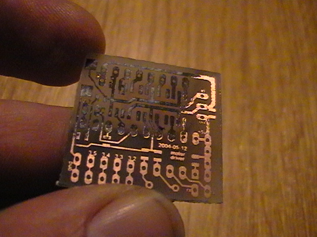

Das Tonetransfer-Verfahren klappt bei mir schon ganz gut (ich benutze normales Papier das ich mit 'nem Laserdrucker bedrucke); einziger Nachteil ist, dass auf den Leiterbahnen ziemlich viele Papierreste zurückbleiben. Die lassen sich nur durch festes Abreiben entfernen, und dann kommt auch der Toner mit runter :( Jetzt hab ich mir gedacht man müsste doch das Papier vor dem Ätzen irgendwie chemisch entfernen können! In 'nem Chemiebuch stand, dass konzentrierte Salzsäure Zellulose in einen löslichen Zucker verwandelt. Theoretisch müsste man damit also Papier entfernen können! Und ohne H2O2 würde das Kupfer dabei noch gar nicht angegriffen werden, man könnte die Platine also theoretisch 'ne Stunde oder so in 30%iger Salzsäure einlegen bevor man sie ätzt. Kann mir jemand sagen ob das klappt? Gelten 30% als "konzentriert" oder muss ich da noch höher mit der Konzentration? Gibts vielleicht andere Methoden, das Papier abzukriegen ohne den Toner zu beschädigen? Ich bedank mich schonmal für Eure Meinungen und wünsch Euch schöne Pfingsten! -Ben
30% sind garantiert nicht konzentriert! Konzentriert ist, wenn man der Säure soviel Wasser wie möglich entzogen hat. Klappen könnte es aber trotzdem, es geht nur langsamer. Etwas ungefährlicher ist heisses Wasser und Spülmittel. Das wird auf vielen Seiten empohlen, dauert aber ein paar Stunden. Google doch mal danach. Gruss Henrik
Hi Hab beim Googeln auch nichts höher konzentriertes gefunden als 37%; die heißt dann "rauchende Salzsäure". Ich denke mal dann kann man 30%ige mit Fug und Recht als konzentriert bezeichnen. Werd' das nächstes WoE wohl mal ausprobieren.
Fazit: Nicht empfehlenswert. Habs heute mit 33%iger Säure probiert; hat nach einigen Minuten nicht merklich was gebracht. Nach 15-30 Minuten ging das Papier zwar ab (bzw hat sich komplett aufgelöst), aber der Toner leider auch!
ich hab eigentlich keine probleme mit den papierfasern. ich drucke auf endlospapier (is a bissal dünner) und die letzten papierfasern, die noch draufbleiben löst meine ätzflüssigkeit weg. (salzsäure + wasserstoffperoxid). bei der letzten platine hab ich zuvor nur 3 minuten eingeweicht, und das ging schön runter. (also aufpassen muss man schon, dass keine fasern zwischen den leiterbahnen eine brücke bilden) aber probiers mal mit einem ziemlich dünnen papier? so ein seidenpapier oder was. mein drucker frisst das zwar nicht aber man könnte mal probieren, das auf ein dickeres draufkleben. man könnte aber auch mal probieren, das papier gar nicht zu entfernen. vielleicht geht die ätztflüssigkeit durch das papier durch? -- wäre mal einen versuch wert -- als anhang seht ihr eine geätzte platine, wo der toner auf der halben seite noch drauf ist.
mit gar nicht entfernen hab ich es schon probiert, allerdings mit EisenIIIchlorid. Das war nicht besonders toll; hat fast ne Stunde gedauert bis die Lösung das Kupfer unter dem Papier weggefressen hatte, und dabei löste sich auch hier und da schon der Toner. Ich werd auf jeden Fall nochmals mit verschiedenen Papiersorten probieren. Das gewöhnliche glatte Papier was ich jetzt verwende (aus einem Zeichen/Skizzenblock) hat zwar den großen Vorteil dass der Toner absolut nicht verschmiert und man wirklich ein super feines Abbild erhält, aber dafür verschmilzt es regelrecht mit dem Toner. Eine mögliche Alternative während vielleicht rauhe Folien; solche gibt es zum Bedrucken. Mit glattem Papier jedenfalls hatte ich keine guten Erfahrungen; das ging zwar einfacher ab aber die Leiterbahnen sind doch ziemlich stark deformiert worden. Eigentlich braucht man hier ein Papier mit 2 sich widersprechenden Eigenschaften: Einerseits soll es den Toner soweit aufnehmen, dass er beim Schmelzen nicht gleich verschmiert sondern der überschüssige Toner im Papier bleibt, und andererseits soll es so glatt sein dass es problemlos wieder abgeht. Glatte Oberflächen nehmen aber keinen Toner auf, das ist das Problem!

Ich verwende als Papier Hochglanzphotopapier. Nach dem einweichen lässt sich das Zeug relativ gut abziehen. In den Lötaugen und zwischen naheliegenden Leiterbahnen bleibt aber auch Papier hängen. Ich bürste diese Reste mit einer Handbürste ziemlich brutal und rabiat ab. Der Tomer bleibt davon völlig unbeeindruckt. Selbst Kratzen mit dem Fingernagel hält er eine ganze Zeit aus. Liegt wohl daran, dass das Photopapier mehr Toner aufnehmen kann und damit auch mehr auf die Platine überträgt. Habe damit gute Erfahrungen bis 0,25mm und SMD gemacht. Optimal ist das zwar noch nicht, weil das Gebürste und Gekratze nervt, aber es geht ganz gut. Beim Bügeln besser Backpapier zwischen das Bügeleisen und der Photopapierrückseite legen, das Photopapier könnte sonst am Bügeleisen fest"pappen". Weiter viel Glück beim Experimentieren Remo
Hallo, ich empfehle euch http://thomaspfeifer.net/ -zwar klappt bei mir die Sache auch noch nicht 100%-ig, aber ich bin sehr nahe dran! Leider lösen sich beim Entfernen des Papiers immer wieder Tonerpartikel, aber an sonsten sehen die Platinen wesentlich besser aus als bei meinem Scanner-Gesichtsbräuner-Belichtungsgerät. Teilweise können die Fehler mit einem dünnen Filzstift (Edding) korrigiert werden. Keine Angst, die Edding-Farbe ist ätzfest. Ich benutze zum ätzen übrigens Fe3Cl in einem dünnen Plastikbehälter, in den gerade mal so viel Säure ist, dass sie die Platine bedeckt. Das ganze kommt dann in einen größeren Behälter, welcher mit heißem Wasser gefüllt ist. In diesem Wasserbad ist der Ätzvorgang akzeptabel schnell. Wer sich etwas Mühe geben möchte mit seiner Ätzwanne, kann eine einfache Laborschale nehmen und eine 12V-Heizfolie (Conrad) auf die Unterseite kleben. Wird das Ganze in Styropor (Schaumpolystyrol) gebettet, ist die Heizung perfekt! Nun muss nour noch für die Bewegung des Fe3Cl gesorgt werden, dann ist der Ätzvorgang wirklich schnell. Viel Erfolg, András
Hallo, Ich fand heraus, dass sich das Papier mit dem Layout von der Platine am besten mit (beinahe-) kochendem Wasser entfernen lässt! Vorgehensweise: -Platine mit aufgebügeltem Papier in heißes, leicht kochendes Wasser legen -kurz warten -Papier vorsichtig abziehen Viel Erfolg!

hallo allerseits, wieder mal den alten thread ausgrab ich habs mit der papiermethode vor jahren schon aufgegeben. letztes wochenende hab ich erfolgreich 2 platinen geaetzt. ich verwende zum drucken normales weisses a4-papier welches mit einer buchbindefolie (aus dem schulbedarf) auf einer seite beklebt ist. darauf drucke ich mit meinem laserdrucker die leiterbahnen. die folie klebt kein bischen auf der tonerwalze, und der toner selbst haftet ganz gut auf der glatten oberflaeche. anschliessend mit einem buegeleisen (volle hitze) und einem taschentuch dazwischen (um den pressdruck auszugleichen) buegle ich ca. 1 min. nach dem auskuehlen, kann man das traegerpapier super (ohne wasser) abziehen. die toner bleibt vollstaendig auf dem kupfer. ab gehts zum aetzen mit wasser-salzsaeure-wasserstoffperoxyd. der ganze vorgang drucken - fertig gebohrt dauert in etwa 30 min. inkl. vorbereitung und wegraeumen... viel spass beim bestuecken... @haniham: hab schon gehoert das es moeglich sein soll auf solche o-platten aus dem lebensmittelladen zu drucken, die sind sogar wasserloeslich. hab allerdings keine erfahrung damit.
Hallo, und noch einmal muss ich diesen Thread aus dem Grab holen. Könntest du, Nurmi, oder sonst noch jemand mir das mit der Buchbindefolie noch mal genauer erklären. Ich habe nach dieser Anregung es mit der selbstklebenden Buchbindefolie aus Karstadt versucht. Aber nach dem Bügeln ist sie nicht mehr abgegangen, nur das Papier hat sich von der Folie gelöst. In diesem Thread hier Beitrag "Welcher LaserDrucker für Platinenlayouts!" ist die Rede von Laminierfolie mit einer mit Heißkleber beschichteten Seite. Aber so ein Laminiergerät ist eben kein Ding, was man sich so zum Ausprobieren kauft. Deswegen wollte ich auch diesbezüglich erst nach euren Erfahrungen fragen. Vielen Dank, Theo
@theo, verwendest du epoxidharz oder hartpapier? ich klebe die buchbindefolie auf normales weisses a4 papier. die klebefolie stammt aus einem schreibwarengeschaeft bei uns in der naehe (pagro) in den naechsten paar tagen wird wieder eine platine faellig, dann mach ich ein paar fotos und stell sie hier rein. lg nurmi

Servus Schüppenhorst, Bei uns in Österreich war diese Woche Schulanfang und da hab ich wieder einige Bücher einbinden müssen. Genau diese Buchbindefolie nimmst, klebst sie auf ein normales weisses Papier und druckst drauf. Der gesamte Zeitaufwand vom Ausdrucken bis zur fertig geätzter Platine beträgt bei mir ca. 30 Minuten. Eine genaue Beschreibung findest unter http://home.nurmichl.net/electronic/platine/platine.php LG Nurmichl

alter thread.... Probier mal: Glanzpapier, gummiert, Bastel-und Büroladen. Auf die gummierte Seite drucken, löst sich in lau Wasser supergut ab. Katalog hat immer den Nachteil, daß die Druckfarben unterschiedliche Ablöseergebnisse haben, man bräuchte also leere oder einfarbige Seiten.
Beim Chinesen gibt es ein spezielles Toner-Transfer-Papier: http://www.banggood.com/Wholesale-100PCS-or-lot-Sheets-A4-Size-600g-PCB-circuit-board-thermal-transfer-paper-p-65228.html Hat das mal jemand ausprobiert?
Ja, vor ein paar Tagen. Das läuft perfekt. Auf dem Papier bleibt kein Toner zurück - und auf dem Toner kein Papierrest.
für das China Papier benötigst du unbedingt einen guten Büro Laser Drucker der gut mit Folie umgehen kann sonst haftet der Toner nicht ordentlich außerdem geht es auch nicht mit jedem Transportsystem so dass sich das Chinapapier gerne mal im Drucker aufrollt (beim Druchlaufen durch Kartusche bzw. Fixiereinheit) gestrichenes Papier geht bis jetzt am besten
Ich benutze das Trägerpapier von Oracal-Folien. Ist mehrmals benutzbar. Einfach bedrucken, mit Bügeleisen auf Platine und gut ist`s. Danach die Tonerreste von dem Papier wischen und schon ist es wieder einsatzbereit. Hab mir ein paar Reste von einem Werbestudio schenken lassen.
