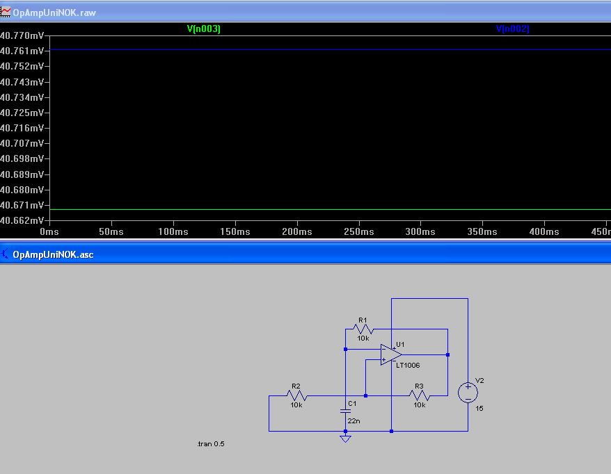

Moderator (Firma: Titel) Persönliche Seite #1393095
> Braucht der LM noch weitere Bauteile? Welche?
Die Schaltung braucht eine bipolare (+-)Spannungsversorgung.
Wie sieht deine Spannungsversorgung aus?
Wenn du nur eine unipolare Spannung hast (z.B. 5V oder 9V), dann mußt du
dir noch eine virtuelle Masse z.B. über einen niederohmigen
Spannungsteiler basteln.
Als kleiner Merksatz: alle OpAmp-(Grund-)Schaltungen, bei denen keine
Spannungversorgung eigezeichnet ist, brauchen +Ub, GND und -Ub.
Moderator (Firma: Titel) Persönliche Seite #1393361
> Du irrst.
Dito.
> Dieser hat V+ und GND; es gibt keinen Anschluß für V-.
Was sind denn Pin 3 und Pin 12?
Es sind Vcc+ und Vcc-, wo steht denn da GND??
Ein OpAmp hat keinen GND-Anschluss.
Und was steht als erste Zeile im Datenblatt?
Wide single supply voltage range or dual
supplies for all devices: +2 V to +36 V or ±1 V to ±18 V
Deine Schaltung ist wie gesagt für duale/bipolare Versorgung.
Mit Vcc+ und GND=Vcc- wird sie nicht funktionieren.

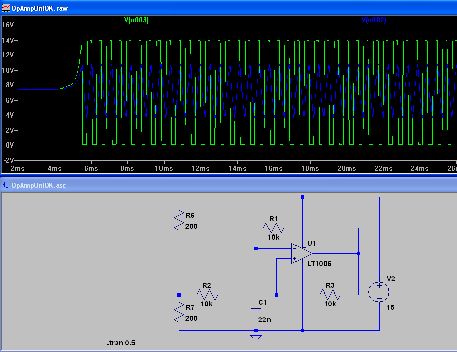

Moderator (Firma: Titel) Persönliche Seite #1393365
Kurt schrieb:
> Wie sieht ein Rechteckgenerator für diesen Chip aus?
Wie gesagt: mach dir eine Virtuelle Masse uind dann nimm deine
Schaltung.
 +12V o------o------------> Vcc+
             o-----o------> GND
             -     | 100 uF
   0V  o-----o-----o------> Vcc-
Die Widerstände so im Bereich um 100-220 Ohm

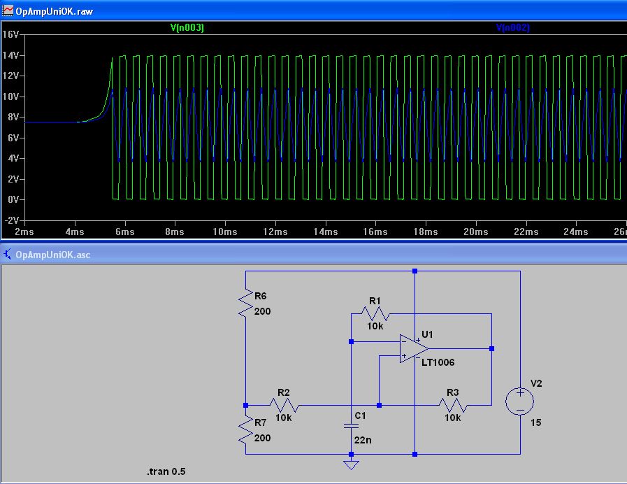

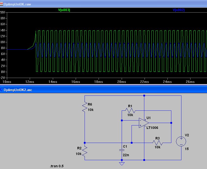

Gast #1393393
Schaltung.
Na ja, das geht einfacher, ein Widerstand vom Knoten R3/R2 mit demselben
Wert wie R3 nach +
Hat den Vorteil, daß die Schaltung auch garantiert anschwingt.

Gast #1393941
> Das Habe ich getan und auch das hat es nicht verändert.
Kann nicht sein, da hast du noch einen weiteren Aufbaufehler drin, denn
die Schaltung funktioniert
 12V -+------+
      R1  +--)-R3-+
      R2    |  >--+--
      +-C-+-|-/   |
      |   +--)-R4-+
 GND -+------+

Gast #1394858

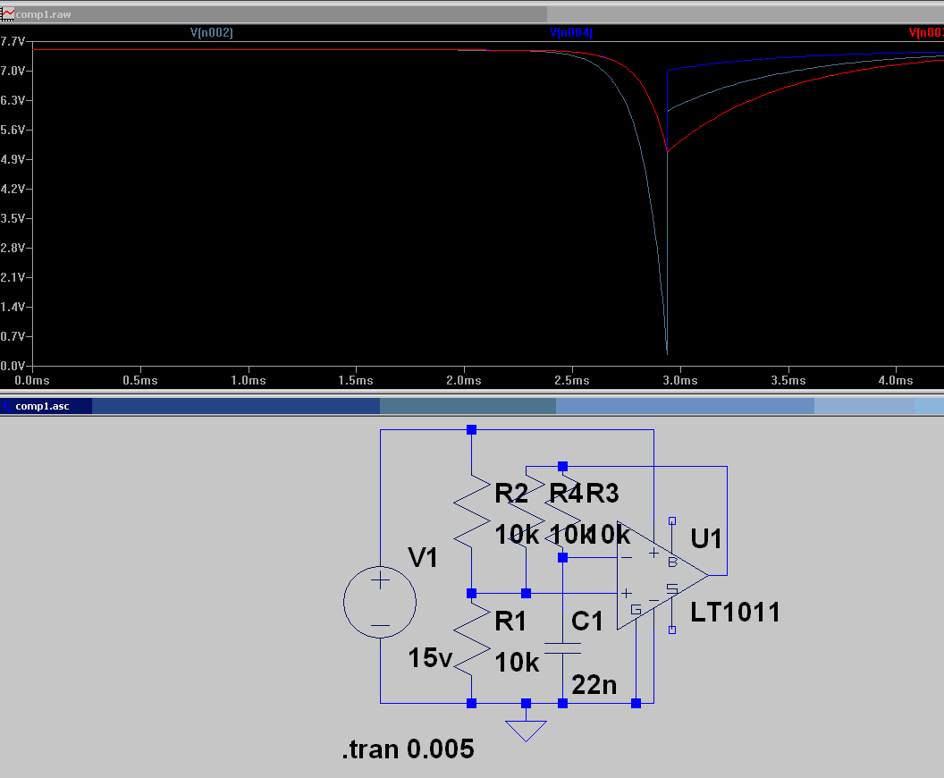

Moderator (Firma: Titel) Persönliche Seite #1394931
@ MaWin
> Dummerweise verwendet Kurt wie 'ich' darauf hinwies keinen OpAmp wie
> LT1009 sondern einen Komparator wie LM339 mit open collector Ausgang.
Das mit dem Pullup hatte Kurt selber schon erkannt (siehe OP).
Den habe ich einfach vorausgesetzt ;-)
