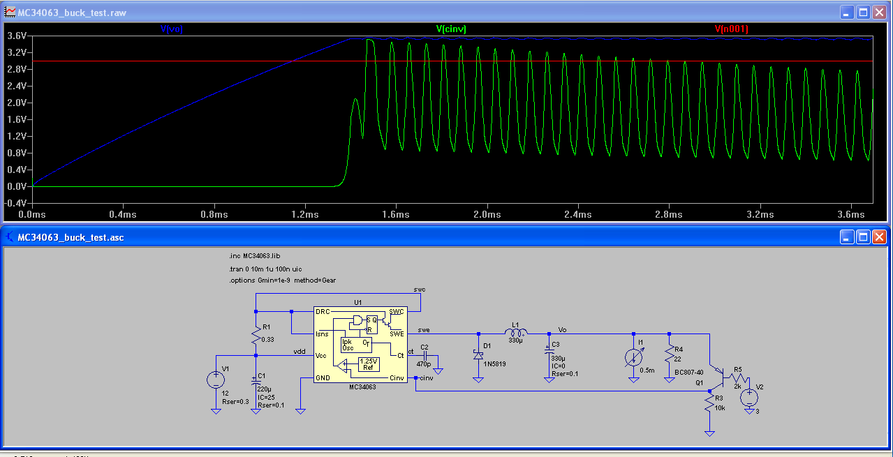

Ich hab mal ein Bild des aktuellen Schaltungsteils angehängt ...
Ich hab noch einen Serienwiderstand eingebaut. Bei zu großem
Spannungsabfall über diesen soll der Controller ein Signal kriegen, dass
er den MOSFET deaktivieren soll.
Zusätzlich wird das Ding dann auch einigermaßen kurzschlussfest.
Was hältst du von dieser Lösung?

von (prx) A. K. (prx)
Ich such da freilich noch den Regler - und vor allem den Sinn von
Q6,7,8. Wie im Bild verschaltet ist das eine recht luxuriöse Variante
von "Gate auf Masse".

und warum eigentlich den MOSFET-Treiber Q6/Q7 mit Vorwiderstand zum Gate
Q5? Dann macht die Treiberstufe irgendwie keinen Sinn mehr...
@ A. K. (prx)
Q6 und Q7 bilden eine MOSFET-Treiberstufe, die über eine
OpenCollector-Schaltung aus Q8 angesteuert wird. Macht schon Sinn, wenn
man auf Ziehwiderstände verzichten will.
Genau das habe ich ja im grad verlinkten Beitrag gemacht. Geht mit einem
MC34063a auch, wenn's wirklich spottbillig sein muss.

@A.K.:
Ist nur ein Schaltungsteil. An der Basis von Q8 wird ein PWM-Signal von
einem µC angeschlossen.
Die LM2574-Schaltung hab ich irgendwann schonmal gesehen. Evtl könnte
man den MC34063 für sowas missbrauchen und den PWM-Integrator-Teil
anflantschen.
Ich bin aber auch recht unglücklich mit der Menge an Bauteile, die ich
bisher gebraucht hab, weil ich eigentlich auch garnicht den Platz dafür
hab. Aber einen P-Kanal-MOSFET mit 3,3V ansteuern ist irgendwie doch
nicht so einfach.

von Andreas R. (rebirama)
Die Schaltung ist doch schon mal gar nicht so schlecht!
die NPN/PNP Kombination ist so verbreitet, dass es sie sogar in einem
Gehäuse gibt:
z.B. ZXGD3002 von Diodes, extra für diesen Zweck.
R5 würde ich weglassen.
mit R6 kann man spielen, Tradeof Schaltverluste<->EMV
für den ersten Transistor aus deiner Gateansteuerung würde ich dir einen
kleinen n-Mosfet empfehlen, der NPN würde hier in die Sättigung gehen
und damit zu langsam werden. Alternativ eine Emitter-Gegenkopplung, so
dass der Transistor als Strom-senke, ungesättigt betrieben wird. Dadurch
könntest du auch eine Gatespannungsbegrenzung durch eine entsprechende

Des Rätsels Lösung ... Anbei ein Bild mit einem MC43063, bei dem man die
Spannung direkt über eine externe Referenzspannung einstellen kann. Die
VRef kann später per PWM und Tiefpass dann erzeugt werden.
Was haltet ihr von dieser Lösung?
Grüße
Vorteil: Die Ausgangsspannung ist direkt die Referenzspannung, plus Ube.
Nachteil: Bei Ausgangsspannung über 5,6V benötigt man eine entsprechend
grosse Referenzspannung.
In der Variante mit Einkopplung der Referenzspannung über einen
Widerstand in den üblichen Spannungsteiler an Cinv (siehe Link oben)
kann man direkt mit einer Referenzspannung von 0-5V oder 0-3,3V
arbeiten. Das ist zudem präziser, da das ungenaue Ube entfällt. Dafür
ist der Zusammenhang zwischen PWM und Ausgangsspannung rechnerisch etwas
umständlicher.
Bei V(vo) << Vref - 5V bricht die BE-Strecke von Q1 durch. Geht zwar
dabei nicht kaputt, aber ich las mal, dass der Transistor auf Dauer doch
Schaden nimmt. Diode sinnvoll.

Apropos: Wenn man sowieso schon die Erkenntnis nutzt, dass der MC34063A
letztlich nur 2 Zustände kennt, dann kann man Cinv auch direkt durch den
Controller ansteuern und diesen per ADC messen lassen (ADC auf
Dauerfeuer und im Interrupt den Pin steuern). Bei besseren Switchern
geht das nicht, aber beim diesem sollte das funktionieren.
Noch eine Variante: Man nimmt den ebenfalls recht günstigen grossen
Bruder des MC34063A, den LM78S40, und ersetzt die interne 1,25V-Referenz
durch die via PWM erzeugte Referenz, denn bei dem sind beide Seiten des
Komparators verfügbar. Wenn es auf die letzten Prozente Wirkungsgrad
nicht ankommt, dann kann man zudem dessen interne Si-Diode an Stelle
einer externen Shottky-Diode verwenden.
