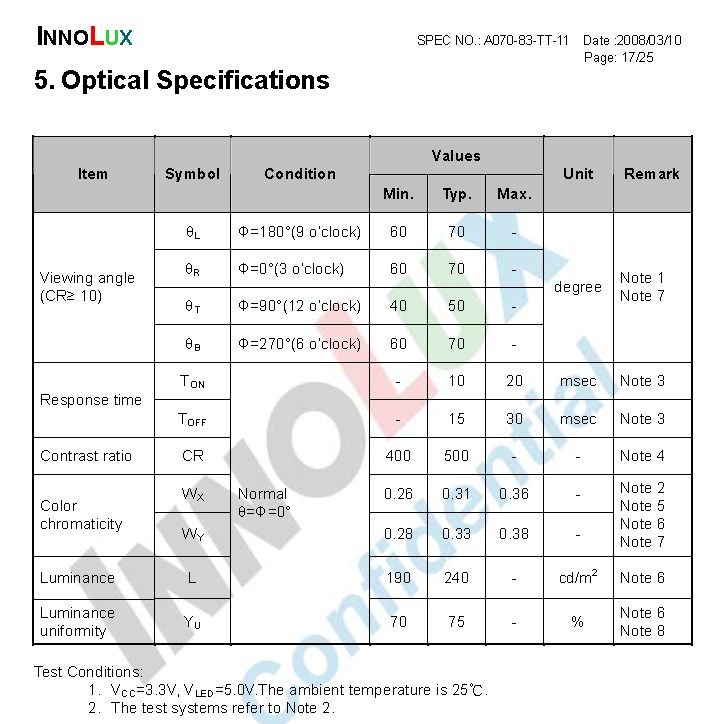

Ferner: ist das Displays von guter Qualität oder sehr
Blickwinkelabhängig?
Es ist ein InnoLux 7" TFT AT070TN83 V1 mit LED hintergrundbeleuchtung.
Qualität ist gut, leichten blickwinkelunterschied gibts nur beim 12uhr
was normal fü ein 6uhr display ist.
