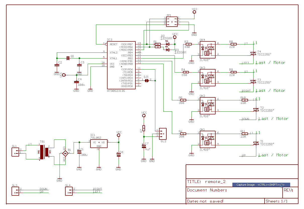

Hallo Leute.
Habe eine Schaltung womit ich Motoren ein und aus schalten kann.
Schaltung besteht aus MOC3041 (Zero Cross Triac driver) und einem
TIC226. Funktioniert alles bei meinem Rolladenmotor super.
Bei Kollegen der eine Leinwand hat "brennt" der Triac manchmal
durch.
D.h. Motor fährt runter, schalte auf Motor fährt rauf und Triac geht
kaputt. Der Triac hat dann wenn er nicht durchgeschaltet ist nur ein
Spannungsabfall von ca. 110 V die anderen 110 V liegen am Motor.
Zeit zwischen runter und raufschalten ca. 70ms.
Habe am Triac kein Kondensator, aber auch mit Kondensator geht der
Triac
kaputt.
Kann mir jemand weiterhelfen und mir sagen was ich dagegen tun kann?
Habe ein paar Test gemacht und mir ist dabei aufgefallen das wenn ich
den Triac überhitze (viel Strom durch den triac) er dann nicht mehr
Auschaltet. Ist das korrekt so?
Hoffe jemand von euch kann mir weiterhelfen.
BYe!

besonders glücklich ist auch die Ansteuerung der Optokoppler nicht
gelöst, lieber andersherum, LED gegen +, Port schaltet nach Gnd. Die
Classic-AVR bringen bei H nicht allzuviel Strom, weiss jetzt aber auch
nicht, wieciel Strom die Optokoppler brauchen, vielleicht reicht es ja
auch.

Anbei die widerstandswerte 390 bzw 22 Ohm.
Die Schaltung funktioniert ja bei meine Rolladenmotoren aber
beim Kollegen nicht. Der hat ne Leinwand. Der Triac geeht ja auch
ne Zeit lang, mal läner mal kürzer, aber dann ist er halt kaputt.
@crazy horse
Du hast recht aber der Optok. braucht nur 5mA.
BYE!!

@atmel,
wenn der Optokoppler nicht durchschaltet, dann hängt das Gate quasi in
der Luft. Ich würde dort einen hochohmigen Widerstand zur "Kathode"
einfügen um für ein stabiles Potential zu sorgen (allerdings kenne ich
das Datenblatt vom Ansteueropto nicht).
MfG  Manfred Glahe

Andererseits fehlt das wichtigste in der Schaltung. Wie ist die Last
und die Spannung an den Triac angeschlossen. der Fehler wird
wahrscheinlich in diesem Bereich liegen.

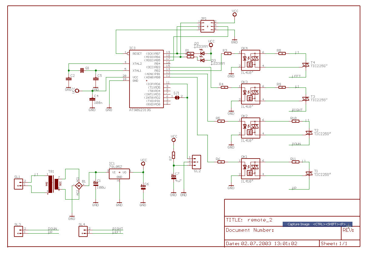

Hallo.
Habe nochmal die Last eingezeichnet. L1 an A2(MT2) vom Triac und Last
an A1 (MT1) vom Triac.

Hallo
Liest bitte mal einer die Datenblätter.
Ich benutze die Kombination:
MOC3041 und den TIC226.
Im Datenblatt des MOC3041 ist eine Schaltung angeführt.
Ich hab sie mal gepostet.
Hab auch schon mal 2000W damit betrieben. Aber nur kurzzeitig
und selbstverständlich mit Kühlkörper.
Tschüss
Martin
PS: Lass mal hören wie es läuft.

gibt es eine alternative Möglichkeit ??
woher kommt überhaupt die Überkopfzündung der Wechselrichter hat einen
minimalen dU/dt von 20µs
Spikes am Triac sind mit dem Osszi nicht zu messen
zur Schaltung :
Laut Datenblatt MOC3023M Seite 6 Figure8 (Fairchild)
Triac BTA12 600SW
vielen dank für Lösungsvorschläge
meti
