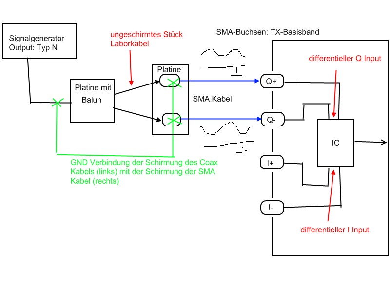

Hier eine Skizze. Der I Eingang ist noch ungenutzt wegen fehlendem Power
Divider für den niedrigen Frequenzbereich. Am besten wäre wohl ein Typ
N- T-Stück am Ausgang des Signalgenerators und ein zweiter
Balun-Adapter.
Moderator Persönliche Seite #1423808
Der Neue schrieb:
> Hier eine Skizze.
OK, der Generator ist also unsymmetrisch, und du willst auf
symmetrisch kommen.  Ja, dann passt das schon mit dem Balun.
Im Prinzip könntest du heutzutage für diese Frequenzen sogar genügend
schnelle OPVs bekommen.  Die hätten den Vorteil, dass sie bis DC
herunter benutzbar sind.
