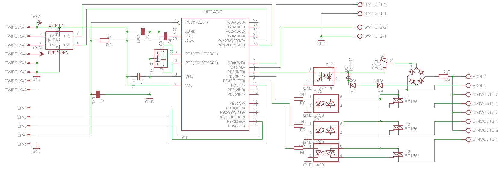

AVR Dimmerschaltung mit I2C/TWI
OP (Firma: www.twipnet.ch/) Persönliche Seite #1423928
HiHo @ all
Im Anhang hab ich eine simple zusammengebastelte Schaltung.
Schlussendlich werde ich über I2C Dimmervalues senden.
Ob I2C für einen Hausbus geeignet ist steht hier nicht zur Debatte, über
100m gehts mit Bufferchip (getestet).
So, bevor ich die Schaltung zusammenlöte, klappt sie so? Sie muss in ne
UP-Dose passen...
Gruss, Yvo
Gast #1423944
Simple Schaltung?
Ja, Resetbeschaltung, Vorwiderstand Zerocross, dessen
Emeitter-Optokoppler nach Masse , Arbeitswiderstand am Collektor an
Interuptpin, Entstörmaßnahmen, Sicherungen.
Den I2C-Chip kenne ich nicht, kann er direkt 24V

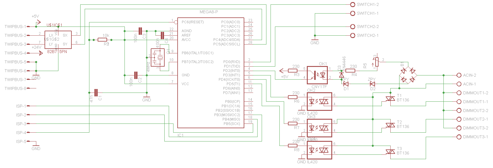

OP (Firma: www.twipnet.ch/) Persönliche Seite #1423964
Hei
Danke für die Antwort!!
Hab sie zwar nicht komplet verstanden, doch hab ich Folgendes geändert:
"Ja" = sie funktionniert?
"Resetbeschaltung" = übernommen von
http://www.mikrocontroller.net/articles/Bild:Mega8_Tutorial.png
"Vorwiderstand ZC" = jop, copypastefehler (zu klein, korrigiert) und
umplaziert.
"Optokoppler" = so? pullup vom AVR
"Entstörmassnamen" = 1. Platzmangel, 2. Nur Ohmsche Lasten bis max 60W,
trotzdem?
"Sicherung" = Vor der Schaltung
I2C-Chip: der B715? Ist quasi ein Leistungstreiber, erlaubt nen
kleineren Pullup-> steilere Flanken. Buffer integriert->Kabelkapazität
ausgleichen.
Der AtMega hat ja TWI, alias I2C. Auch der Grund why ich nen dermassen
übergrossen AVR nehme.
Gruss Yvo
#1424426
Resetbeschaltung kenne ich so:
4,7kOhm an 5V -> anderer Draht an 100nF, Reset-Eingang und
Programmierstecker.
Led-Vorwiderstand würde ich auf 680 Ohm erhöhen, sonst ca 17mA.?
Zerocross-Optokoppler würde ich mit einem externen Pullup-Widerstand
machen.
Und die Triacgeschichte ohne jeglichen Vorwiderstand?
Müsste ich mal bei Google mit DMX und Triac suchen.
Der Zerocross-Vorwiderstand ist nicht ohne Leistung!
OP (Firma: www.twipnet.ch/) Persönliche Seite #1424804
Helmut Holm schrieb:
> Hallo,
> Programmierstecker.
Ich probiers mal so wie im AVR-Tut...
Laufen leds nicht normalerweise mit ca 20mA?
> machen.
Werd ich machen, thx. 10k?
ups...dochdoch!
Jap leider, darum das Poti, will experimentell schauen wieweit runter
ich mit dem Triggerstrom kann für den OC.
Hab ja die 2 Z-Dioden = 268V
230Veff = 311Vp
d.h. ich hab maximal 43V über den (R+Poti)
wenn ich den Itrigg auf 10mA runtergriege hab ich am R ja 430mW peak.
Der R ist auf 0.25W eff ausgelegt... oder hab ich da n Denkfehler?

#4392345
Yvo Comte schrieb:
> Hat übrigens funktioniert... Vor 6 Jahren...
> trotzdem?
Selbstverständlich trotzdem. Gerade bei Glühlampenlasten ist der
schnelle Stromanstieg eine Störungsquelle.
Deine Schaltung war grober Murks. Ja, das Datenblatt des IL420 ist mies,
aber ein quasi identischer MOC3052 zeigt, wie man ihn verwenden soll.
Damit 300mA Maximalstrom auch beim Zünden im Spannungsmaximum
eingehalten werden, braucht es an 230V zumindest 1k. Du hast gar keinen
Vorwiderstand. Damit die Störungen nicht zu hoch werden, muss man gerade
bei Glühlampen eine Drossel einfügen (bei Elektromotoren wäre der Motor
die Drossel), und bei 60W braucht man eine eher grosse Drossel und wird
trotzdem eine risetime von unter 100us bekommen. Und bei mehr als 600V
geht der TRIAC kaputt. Ein 250V~ VDR wäre nicht verkehrt. Und wenn die
Glühbirne durchbrennt, kann schon mal die Haussicherung auslösen, das
überlebt der TRIAC garantiert nicht. Also muss noch eine schnellere
Feinsicherung dazu. Und das einzige, was GAR KEIN Argument ist auf diese
Sachen zu verzichten, ist "kein Platz".
Dafür war dein Zero cross Detektor eher ungünstig.
http://www.dse-faq.elektronik-kompendium.de/dse-faq.htm#F.25
