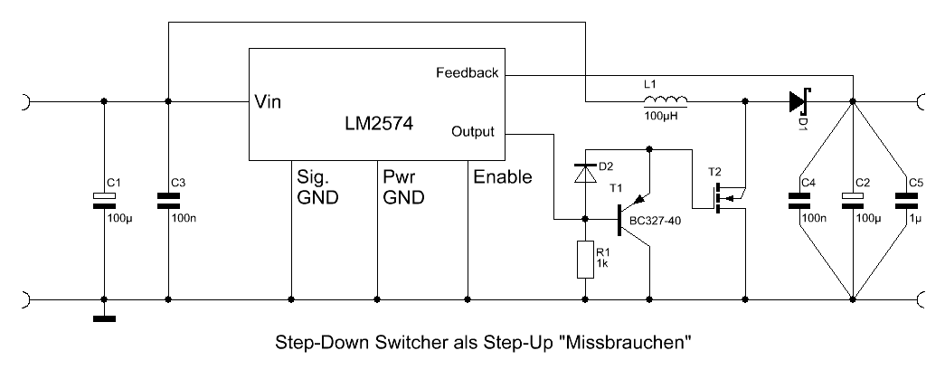

da mich nun das Schaltreglerfieber gepackt hat und ich am Wochenende
schlecht bauteile kaufen kann habe ich etwas experimentiert. Außerdem
wollte ich dem Forum wo mir schon mehrfach sehr gut geholfen wurde
endlich mal was zurückgeben.
Problemstellung: Ich muß eine Spannung erhöhen, soweit kein Problem,
dafür gibts ja Boost-Regler. Nur gibts da zwei Probleme:
1. Wenn man einen braucht ist keiner da das ist besonders wie jetzt in
meinem Fall am WE etwas ärgerlich. :)
2. Die Dinger sind je nach dem was man Will um einiges Teurer als
Buck-Regler. (Ok, vom MC34063 mal abgesehen, was der macht kann man aber
nicht "Regelung" nennen...)
Was macht man also wenn man mal schnell nen Boost-Regler braucht aber
keinen da hat und auch wegen einem IC nicht gleich Bestellen will?
Man nimmt einen Buck-Regler und strickt den etwas um, siehe Schaltung im
Anhang.
Erklärung:
Der LM2674 ist eigenlich ein Buck-Regler aus der Simple-Switcher Reihe,
gibts z.B. bei Reichelt für kleines Geld.
Der FET am Ausgang zieht die Spule regelmäßig gegen Masse. Durch den
dadurch resultierenden Stromfluß wird die Spule magnetisch "aufgeladen".
Sperrt der FET wieder wird die gespeicherte Energie wieder in Stromform
frei und addiert sich zur Eingangsspannung. Über das
Puls-Pausen-Verhältnis steuert der PWM-Controller die Spannung und
regelt diese bei Bedarf nach, die aktuelle Spannung wird über die
Feedback-Leitung abgegriffen.
Das PWM-IC bekommt nicht mit das es eigentlich als Step-Up misbraucht
wird.
Die Regelung funktioniert immer noch nach dem Prinzip "mehr
Einschaltzeit = größere Ausgangsspannung". Da sich daran nichts durch
die Externe Schaltung geändert hat funktioniert die Regelung ganz
normal.
Der PNP-Transistor mit der Diode und dem Widerstand fungieren als
Gate-Treiber und sorgen dafür das der FET schnell schaltet.
Im Einschaltmoment wird das Gate über die Diode (die übrigends eine
schnelle sein sollte, also bitte keine 1N4007!) geladen, der FEt öffnet.
Im Ausschaltmoment wird über den Widerstand die Basis des PNP
runtergezogen, dieser Saugt die Ladung aus dem Gate wieder schnell raus,
der FET sperrt wieder. Der Widerstand muss je nach FET und verwendetem
Transistor eventuell angepasst werden. Wer ein Oszi hat kann damit die
Signalform am Gate Kontrollieren. Sind die Flanken sehr verschliffen nen
Transistor mit höherer Verstärkung nehmen und / oder nen kleineren
Pull-Down-Widerstand.
Zwei Nachteile hat die Schaltung allerdings:
1. Es gibt kein Stromlimit mehr, der Strommesspfad ist im Gegensatz z.B.
zum MC34063 im inneren des LM2574, dadurch kommt man an den leider nicht
ran. Der Laststrom fließt aber nicht durch das IC sondern drum herum.
Somit ist es Essig mit dem Stromlimit. Kommt die Spule in die Sättigung
weil man am Ausgang zu viel Strom zieht knallts.
2. Wenn der FET eine große Gateladung hat ist die Schaltung nur bis ca.
75KHz zu gebrauchen, geht man mit der Frequenz höher werden die Flanken
am FET etwas arg rund und das Teil wird warm, während der Wirkungsgrad
in den Keller geht. Abhilfe schafft hier nur ein "harter"
Push-Pull-Gatetreiber oder ein fertiges Treiber-IC.
Wie bei allen Boost-Reglern steht die Spannung am Eingang auch am
Ausgang an, abzüglich einer Diodenspannung. Der Ausgang ist also immer
unter Spannung.
Wird die Eingangsspannung soweit erhöht bis die eingestellte
Ausgangsspannung erreicht ist legt sich der Regler aufs Ohr, sprich er
stellt das PWMen des FETs ein. Die Eingangsspannung läuft dann durch die
Spule und die Diode einfach zum Ausgang durch.
Wenn ich endlich mein datenkabel für mein Oszi bekomme (sollte am Montag
soweit sein) kann ich auch Screenshots erstellen. Ich denke ich werde im
Wiki einen Artikel einstellen, muß das aber noch etwas Aufbereiten
vorher. :-)
Falls noch jemandem was Einfällt was ich vergessen habe oder was ich
verbessern muss, Vorschläge sind gerne gesehen.
Andy :-)
ja die Schaltung ist notwendig, da der Ausgang des LM2674 zwar "Sourcen"
Kann aber nicht "sinken", will sagen wenn das Gate von FET erst mal
geladen ist, muss man es ja im Anschluß wieder schnell ausräumen um den
FET zu sperren. Dafür ist der PNP-Transistor da.
Diese Methode um mit einfachen Teilen einen FET-Treiber zu machen habe
ich übrigends aus dem Datenblatt des MC34063 "geklaut". :-)

Übrigends: Das mit der max. Gatespannung ist richtig, die Schaltung geht
nur bis 20V Eingang ohne Änderung danach wirds für dne FET haarig. Aber
auch da habe ich schon was in vorbereitung... Momentan aber noch nicht
Publikationsreif da noch auf dem Steckbrett... :-)
Andy

@Andy
Der LM2574 macht maximal 98% Duty, das könnte unter Umständen zu
Problemen führen, da durch die kurze Abschaltphase die Spule die Energie
nicht los wird. Hast du in der Richtung die Schaltung schon untersucht?

ob das Probleme gibt wenn der LM257x mit dem Tastverhältnis an den
Anschlag fährt weiß ich noch nicht, das werden weitere Versuche zeigen.

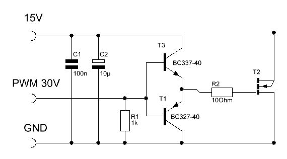

bevor ich den PC ausmache, ich habe noch ein "Denkproblem" vielleicht
hat jemand eine Lösung dafür:
Ich habe einen PushPull-Treiber "diskret" aufgebaut, wie gehabt NPN/PNP
Stufe und Fertig. Schaltbild siehe Angehängtes Gif.
Die Versorgung der Treiberstufe ist auf 15 Volt beschränkt damit man die
max. Gatespannung nicht überschreitet.
Jetzt werden an den Basen der Transistoren aber 30V angelegt die von
einem PWM-Chip kommen. Wass Passiert? geht das ganze in Rauch auf da die
Steuerspannung höher ist wie die Speisespannung des Push-Pull-Treibers?
Ich bin wie man unschwer erkennen kann daran einen möglichst einfachen
Weg zu suchen um bei Spannungen über 20V die Spannung am Gate des FET zu
begrenzen und trotzdem den FET schnell zu schalten.
Wenn ich diese Schaltung soweit habe kann man diese eventuell auch noch
etwas vereinfachen.
Andy ;-)
Du bekommst sicher noch ein Problem mit dem Feedbackeingang.
Normalerweise ist die Betriebsspannung des Chips größer als das was
hinten erzeugt wird.
Wenn der als Boostconverter läuft ist die Ausgangsspannung größer als
die Betriebsspannung und Feedback wird (ohne Spannungsteiler) vermultich
einen fetten Kurzschluss (bis der Eingangs-ESD Schutz kaputt ist) zur
Betriebsspannung machen.

Hallo
Es geht meiner Meinung nach auch ohne externen MosFet, wenn man mit dem
Umdrehen der Spannung leben kann. Im Anhang das Bild aus dem Datenblatt
für den LM2576 als Buck-Boost-Wandler mit Spannungsinvertierung. Ob es
mit dem LM2574 auch geht? Sehr wahrscheinlichm aber ich bin zu faul um

Benedikt K. schrieb:
> ... ich habe auch eine Weile gebraucht bis ich das verstanden hatte.
Ich auch, denn das Teil ist schon etwas unorthodox aufgebaut :)
> Man sieht es auch an dem Blockschaltbild, dass eine Periode durch das
> RS Flipflop fest vorgegeben ist, und nur durch einen eventuellen
> Überstrom vorzeitig beendet
... oder durch eine leichte Überspannung am Ausgang (Eingang B vom
Und-Gatter) verzögert gestartet ...
> werden kann.
In Bild 5 ist dieser Fall (zumindest ansatzweise) dargestellt. Im Signal
"Output Switch" haben die ersten drei Impulse normale Breite, der vierte
Impuls wurde wegen zu großer Überspannung komplett ausgelassen, beim
fünften und sechsten wurde die steigende Flanke verzögert, da die
Ausgangsspannung zu Beginn der Periode zwar noch etwas zu groß war, den
Sollwert aber noch vor dem Periodenende erreicht hat. Wird der Regler in
der Nähe der Maximallast betrieben, für die er nach den im Datenblatt
angegebenen Formeln dimensioniert wurde, hat man ständig diesen Fall,
zumindest theoretisch.
In der Realität sieht es meist etwas anders aus: Verwendet man einen
großen Ausgangselko, ist die Anstiegs und Abfallgeschwindigkeit der
Ausgangsspannung so gering, dass der Umschaltzeitpunkt des Komparators
nicht mehr sauber definiert ist und einen starken Jitter hat, der unter
ungünstigen Bedingungen eine oder mehrere Taktperioden betragen kann.
Das ergibt dann diese unregelmässigen Schaltsignale mit den damit
verbundenen seltsamen Geräuschen.
Dieses Verhalten wirkt sich aber nicht negativ auf den Ripple aus, da es
ja erst dadurch entsteht, dass der Ripple zu gering ist. Wenn es
trotzdem stört, wählt man am besten den Ausgangselko nicht zu groß,
hängt das in den Beispielschaltungen im Datenblatt gezeigte optionale
LC-Filter an und greift die Feedbackspannung vor dem LC-Filter ab.
Dann kann der Regler ein relativ sauberes PWM-Signal erzeugen, und der
Ausgangsripple bleibt auf Grund des zusätzlichen LC-Filters trotzdem
gering.
Der Bauteilaufwand ist dadurch natürlich so groß, dass man sich schon
überlegt, einen moderneren Reglerbaustein zu nehmen, der zwar etwas mehr
kostet, dafür aber mit einer Spule und zwei Kondensatoren auskommt.
Wolfgang D. schrieb:
> Im Anhang das Bild aus dem Datenblatt für den LM2576 als
> Buck-Boost-Wandler mit Spannungsinvertierung. Ob es mit dem LM2574
> auch geht?
Ja, auch beim LM2576 ist so ein Beispiel angeführt. Ich wollte das schon
früher posten, habe es aber gelassen, da lt. Datenblatt für -12V Aus-
gangsspannung und gerade einmal 100mA Ausgangsstrom eine Eingangsspan-
nung von 8V erforderlich ist. Für kleinere Eingangsspannungspannungen,
wo die Sache vielleicht interessant würde, werden die Ausgangsströme
homöopathisch. Zusammen mit dem Nachteil des fehlenden Massbezugs kann
man das Bauteil für diesen Zweck ziemlich vergessen.
Stimmt. Das Ding ist wirklich merkwürdig...
Ja, für Stepdowns ist der LM2574/5/6 daher meine erste Wahl: Die
Spannung ist genauer als bei den 78xx Linearregler und bei der
Dimensionierung kann man kaum was falsch machen, die Dinger
funktionieren eigentlich immer solange man den Elko am Eingang nicht
vergisst.
Bei Stepups wirds schwieriger, da ist der MC34063 nahezu der einzige der
leicht und günstig erhältlich ist.
Ja, aber 4,3€ <-> 0,27€ ist halt doch schon ein deutlicher Grund der für
den 34063 spricht, bzw. eben auch zu solchen Basteleien wie in diesem
Thread verleitet.
Das meinte ich eigentlich damit, ebenso bei Stepdown Regler. Es gibt
viele sehr gute ICs, nur kosten die meisten ein paar €. Im Vergleich
dazu ist der 34063 gnadenlos günstig, weshalb dieser, trotz seiner nicht
gerade perfekten Eigenschaften, so weit verbreitet ist.
Ja, so ungefähr. Die erhöhte Steuerspannung wird von der
Basis-Kollektor-Diode des NPN-Transistors gegen die niedrigere
Betriebsspannung des Treibers kurzgeschlossen. Ohne Strombegrenzung wird
irgendwas abrauchen. Ggf. wird das Steuersignal die Betriebsspannung des
Treiber auf 30 V hochziehen. Abhilfe: Steuerspannung über Widerstand
einspeisen und mit Spannungsteiler oder Z-Diode auf unter 15 Volt
herunterteilen bzw. begrenzen.

sorry das ich mich erst jetzt melde, aber auch wenn man Urlaub hat ist
es manchmal stressig. Der blöde Postbote hat mich angeblich am Montag
daheim nicht angetroffen, obwohl ich daheim war, lag abends ne
Benachrichtigungskarte im Briefkasten. :( Der penner hat vermutlich
keinen Bock gehabt und hat nicht mal geklingelt sondern nur die Karte
reingeworfen. Leider habe ich das ganze dann erst am Dienstag abend bei
der Post abholen dürfen. Mann war ich sauer auf den Scheissladen!
Ich denke das ich Heute abend anfange die restlichen Bauteile zu löten,
eventuell kann ich dann heute schon ein wenig messen, vorausgesetzt es
wird nicht all zu spät...
Wenn Wünsche da sind was gemessen werden soll, immer her damit.
Andy
