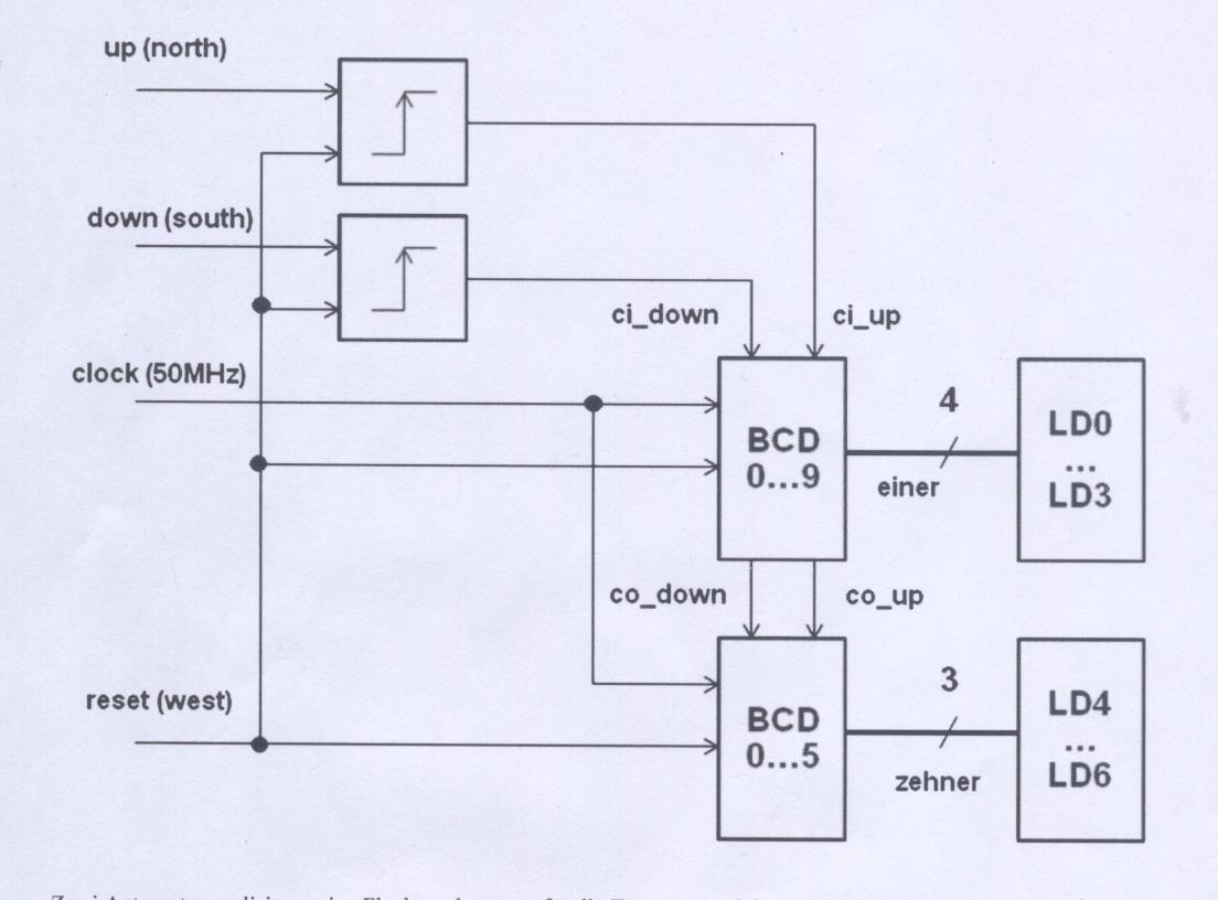

Hi Leute,
ich möchte gerne die Schaltung die in einer Art Funktionsplan im Anhang
ist als Schaltung mit Xilinx 10.1 als VHDL übersetzen. Daher ich das
noch nicht so richtig verstanden habe suche ich jemanden der das
programmieren kann und dann so mit Kommentaren ausschmückt das ich es
komplett verstehen kann und ähnliche Programme selbst schreiben kann.
Das Board auf dem das Programm laufen soll ist ein Spartan-3A.
Ich würde mal behaupten ich hab schon ne ganz gute Vorbildung studiere
nämlich E-Technik im 4 Semester. Nur von der VHDL Vorlesung im letzten
Semester hab ich nicht so richtig viel mitgenommen und will meine
Kenntnisse darum noch ein bisschen auffrischen.
Danke für eure Hilfe.
Grüße Monty

> Nur von der VHDL Vorlesung im letzten Semester hab ich nicht so
Die Idee ist nicht schlecht...
Als Buchtipp: Reichardt/Schwarz  VHDL-Synthese
Das Ding, das du da als Zeichnung bietest, kann ich dir schnell in VHDL
beschreiben. Aber du wirst es nicht synthetisieren können :-o
Denn ein solches Bauteil, wie einen Zähler, der synchrone UP- und
DOWN-Eingänge hat, die aber aus einer asynchronen Flankenerkennung
getriggert werden (die bekommt ja keinen Takt...). Nein, das kann nur
schiefgehen.
Ich würde es so machen (du siehst z.B. keinen Reset, der ist nicht
nötig):

70
end beh;
Wie gesagt: der Code oben setzt nicht genau den Schaltplan um. Aber die
Funktion, die dort abgebildet ist, ist synthetisierbar beschrieben.
Sieh dich zum Thema Zähler und Flankenerkennung mal dort um:
http://www.lothar-miller.de/s9y/categories/18-Flankenerkennung
http://www.lothar-miller.de/s9y/categories/16-Numeric_Std
usw. usf......

Moderator (Firma: Titel) Persönliche Seite #1429269
Der Reset-Taster wird im Zähler zum Zurücksetzen der BCD-Werte
verwendet, deshalb hier ein überarbeiteter Zähler:

Korrekterweise müsste der Reset-Eingang auch noch
einsynchronisiert/eingetaktet  werden.
