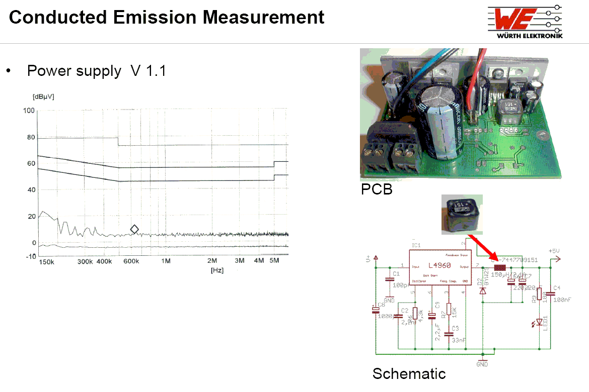

Was du brauchst ist eine Speicherdrossel, wie beispielsweise den Typ
WE-PD:
http://www.we-online.de/katalog/de/we/katalog/index.php?language=xx&key=Inductors%2FSpeicherdrosseln
Mit den Dingern, die du dir ausgesucht hast, passiert das, was im Anhang
gezeigt ist.
Außerdem würde ich dir statt des LM2576 den LM2676 vorschlagen.
Kai Klaas

> Was du brauchst ist eine Speicherdrossel...
... auf jeden Fall keinen Eisenpulverkern.
von Kai Klaas (Gast)
Hallo Lothar,
Im Datenblatt des LM2576 ist er erlaubt...
http://www.national.com/ds/LM/LM2576.pdf
52kHz ist ja auch noch relativ niedrig.
Kai Klaas
Richtig, wenn ich noch mal in mich gehe, setze ich sogar selber einen
solchen ein   :-o
