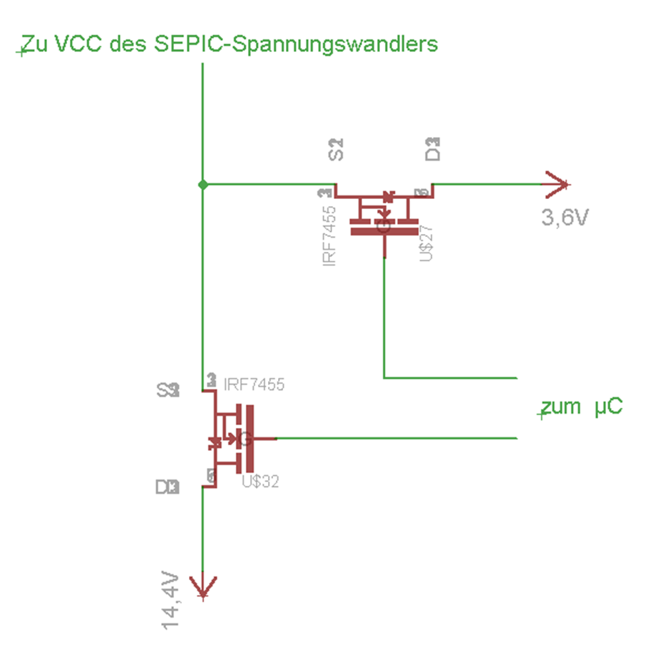

ich möchte mit 2 N-Mosfets zwei spannungen schalten: Entweder sollen
14,4V(Autobatterie) an einen Spannungswandler geschaltet werden, oder
3,6V (AA-Batterie). Dazu im Anhang eine kleine Graphik.
Ich habe noch einige IRF7455-Mosfets übrig und möchte sie dafür
einsetzen. Muss ich noch Dioden nach den Mosfets (also am Source der
FETS) anlegen, damit das mit den Spannungen hinhaut?

Wird nicht funktionieren. Wenn U32 durchgeschaltet ist und U27 gesperrt
ist, gibt es einen Kurzschluss zur 3,6V-Quelle über die interne
Body-Diode in U27.
Weiters: Gibt es tatsächlich µCs in alter CMOS-Technologie, die man mit
16,5V betreiben kann? Oder wie hast du dir sonst vorgestellt, die
NMOS-Transistoren direkt mit einem µC ansteuern zu können?
Wenn's unbedingt diese Transistoren sein müssen: Wäre es im Rahmen
deines Konzeptes nicht möglich, sie in die Masseleitungen der Batterien
schalten?

Da hast du natürlich recht, mit meinen 3V des µC ausganges lässt sich
ein HIGH-SIDE- Schalter mit n-Mosfets nicht realisieren...
LOW-Side kann ich die FETs in diesem Fall aber leider nicht einsetzen,
ich brauche unbedingt einen HIGH-Side-Schalter (Massen werden
zusammengeführt => Strom aus 3,6V Batterie würde immer fliessen => 3,6V
Batterie wird nicht geschont).
Was gibt es denn für Möglichkeiten mit anderen Bauteilen einen HIGH-Side
Schalter mit leistungsarmer Ansteuerung zu realisieren?

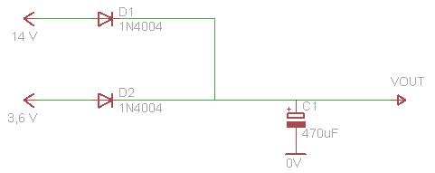

Man könnte eigentlich 2 dioden nehmen oder?
beide Spannungen über Dioden einspeisen, wenn die Spannung aus der
Autobatterie wegfällt, wird automatisch aus dem 3,6 V akku gezogen.

Du hast einen 470µF Elko mit eingezeichnet, ich denke mal dieser ist zum
Puffern da, wenn zwischen den Batterien umgeschaltet wird, oder?
Wie groß sollten denn die Pufferzeiten sein? Soweit ich weiß berechnet
sich das ganze ja so:
Pufferzeit = C * benötigte Spannung / benötigten Strom
Ich dachte wenn das Potential am Knotenpunkt sinkt (14,4V
ausgeschaltet), setzt automatisch der Stromfluss von der 3,6V batterie
ein. Brauche ich dann noch einen Pufferkondensator? 470µF scheinen mir
recht hoch zu sein...
Grüße,
Michael
von Sven B. (electric)
Den C kannst eigentlich auch weg lassen.
Aber das KFZ Bordspannungsnetz ist nicht immer sauber und hat manchmal
Spannungsspitzen / Spannungseinbrüche, die durch den Kondensator
gedämpft werde sollten. Deswegen habe ich ihn eingezeichnet. Den Wert
470uF habe ich einfach mal so nach Gefühl eingesetzt.
Die 1N4004  im 3,6 V Zweig könnte man auch noch durch eine Schottky
Diode ersetzen, um einen geringeren Spannungsfall bei 3,6 V zu erhalten.

@ Sven B.:
hab mir eh schon Schottky-Dioden gesucht :D
Aber danke für den Hinweis, werde acuh einen Kondensator einfügen,
allerdings nicht so einen riesigen (Wahrscheinlich um Faktor 10
kleiner).
