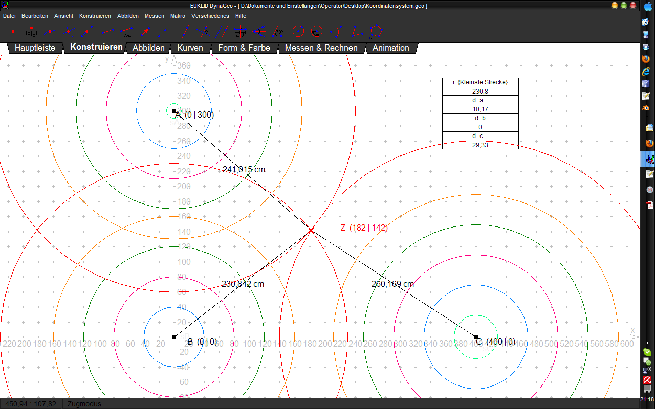

Ich möchte in meinem Zimmer ein Ortungssystem auf Ultraschallbasis
realisieren um einem Roboter so das genaue Navigieren zu ermöglichen. Da
ich momentan einfacher Zivi bin, scheiden für mich Ideen wie
Differential GPS-Beitrag "Ortung und Genauigkeit" aus
Kostengründen aus. Ich möchte wie im
Beitrag "relative Ortung" beschrieben, meine Roboter
per Ultraschall orten lassen.
(Für diejenigen, die den referenzierten beitrag nicht lesen: )
Das bedeutet, dass der Roboter zu einem Zeitpunkt einen
Ultraschallimpuls aussendet und dieser dann von 3 Empfängern im Raum
empfangen wird. Über die Laufzeit des Ultraschallimpulses kann man dann
die Position bestimmen.
Da mein Roboter jedoch möglichst eigenständig operieren soll, möchte ich
nicht nur bei festgelegten Zeitpunkten einen US-Impuls senden (schon
allein wegen der nötigen Syncronisation), sondern zu beliebigen
Zeitpunkten die aktuelle Position erfragen können.
Da das Ortungssystem somit den Sendezeitpunkt nicht kennt, erfährt es
nur die Differenzen der drei Laufzeiten ( Signal 2 braucht soviel länger
als Signal 1, Signal 3 braucht soundsoviel länger als Signal 1).
Da die Laufzeit des Ultraschallsignals zur Wegstrecke analog ist, werde
ich im Weiteren nur noch von der Strecke sprechen.
Wenn ich nun um den Empfänger der zuerst das Signal empfangen habe einen
!!kleinen!! Kreis ziehe, und dann um den zweiten Empfänger einen Kreis
ziehe, dessen Radius um die Differenz der Ultraschalllaufzeit größer
ist, und so auch beim dritten Empfänger verfahre, so treffen sich die
drei Kreise in einem Punkt, wenn ich die drei Radien gleichmäßig
vergrößere (siehe Kreise.png).
Aufgrund dieser Überlegung habe ich ein Gleichungssystem aufgestellt,
welches den Schnittpunkt der drei Kreise beschreibt, welcher ja die
Position des Robots ist.
Dabei sei xa die x-Koordinate des ersten Empfängers und ya die
y-Koordinate. xb und yb, sowie xc und yc gelten respektive für für den
zweiten und dritten Empfänger.
x und y sind die Koordinaten des Schnittpunktes.
dA, dB und dC sind die Laufzeitdifferenzen, diejenige des Empfängers,
der zuerst etwas empfangen hat ist immer Null.
r ist der Radius des kleinsten Kreises.
Ich habe dieses Gleichungssystem in wxMaxima getestet (Datei im Anhang)
und solange nur ganze Zahlen verwendet werden, liefert es die richtigen
Ergebnisse. Wenn gebrochene Zahlen vorkommen, liefert Maxima kein
Ergebniss, ich gehe davon aus, dass dies daran liegt, dass dann kein
exaktes Ergebniss vorliegt.
Ich habe auch schon zwei mögliche Platinen erstellt, doch die werde ich
erst ätzen lassen, wenn ich davon ausgehen kann, dass das ganze dann
auch funktionieren wird.
Für mich verbleiben nun noch zwei Probleme für deren Lösung ich das
Forum um Hilfe anrufe:
1:) Ich habe keine Ahnung, wie ich die Gleichung ohne ein CAS lösen
würde. (Beziehungweise meine Ansätze führen [im CAS] zu falschen
Ergebnissen).
2:) Ich habe noch weniger Ahnung, wie ich das ganze dann wirklich in
brauchbaren, schnellen Code für einen AVR umwandeln würde. Damit meine
ich, dass ich das Problem sehe, den Rechenteil dann auch in meine
Firmware zu übernehmen, bis jetzt waren meine Projekte noch ein
Stückchen einfacher. Aber wahrscheinlich wird sich das zweite Problem
klären, wenn sich das erste klärt.
Was haltet Ihr von der Idee/dem Projekt? Denkt Ihr, dass es
funktionieren wird/kann? Seht Ihr (schon) Fehler?
mit freundlichen Grüßen,
mox-mox
Anhang:
Koordinatensystem.geo: 'Zeichnung' zu öffnen mit Euklid Dyna Geo
http://www.dynageo.de/
Kreise.png: Bildschirmabbild von Koordinatensystem.geo für diejenigen,
die Dynageo nicht 'runterladen wollen
US_Ortung.wxm: wxMaxima-Dokument
http://maxima.sourceforge.net/
ANTI-GPS-Platine.zip: Platinen und Schaltpläne für Eagle

Im Grunde müsste es so gehen:
(x − xM)2 + (y − yM)2 = r2
Gefragt sind ja nicht nur die Mittelpunkte. R ist der Abstandszeitwert
der mit den Sensoren gemessen wird. Xm und Ym sind die Mittelpunke des
Kreises. x und y die Laufwerte. Diese Laufzeitwerte werden für zwei
Kreise zwei Lösungen liefern (beim Gleichsetzen). Daraus lassen sich
dann zwei Werte für Ym und Xm bestimmen.
Das mit einem uP in Echtzeit zu berechnen, wird happig am Limit liegen.
Zumal hier mehrere verschachtelte Gleichungen vorliegen werden, die alle
für sich gelöst werden müssen. Die Lösungen dafür kann man schnell mit
einem CAS bestimmen. Per Hand wird es ab zwei Kreisen dann doch
fehleranfällig. Ich empfehle Dir eine Version von Mathcad (V 6.0). Damit
lassen sich diese Fragestellungen in geschlossene Ausdrücke umschreiben.
Bei einer Annäherung des Kreises an ein Rechteck (Geradengleichungen),
in Form von Polygonzügen, könnte man mit einfacher Vektorrechnung den
gemeinsamen Punkt bestimmen.
Viel Erfolg

Ich sage Dir das wirklich nur ungerne, aber: Das Projekt ist vermutlich
zu aufwendig. Über das Thema wurden bereits mehrere Doktorarbeiten
angefertigt - es hat es wirklich in sich.
Falls Du Dich trotzdem nicht davon beirren lässt, zwei kleine Tipps:
Variante 1:
Bau ein zweites Referenzsystem ein. Ich würde eine IR-Diode nehmen.
Diese steht in Sichtkontakt zu einer Deiner Ultraschallstationen. Sendet
Dein Fahrzeug die Position per Ultraschall, so leuchtet die Diode. Damit
timest Du Deine Messung.
Variante 2:
Lass die Stationen das Ultraschallsignal emitieren. Nicht gleichzeitig,
sondern kurz nacheinander. Dadurch errechnet das Fahrzeug seine Position
anhand der Schnittpunkte der einzelnen Laufzeiten und (!!!) dem Versatz
der Signalanfänge.
Und ja, es sind Quadrate ^2. (auch ich musste irgendwann den LK Mathe
absolvieren...)
>-> Wenn sie Quadrate sind, dann hast du da die Gleichung für nen Kreis
>da stehen und kein Rechteck.
Seit wann breiten sich Wellen einer annähernd punktförmigen Quelle
rechteckig aus?
Weil niemals exakt lohnt es sich nur die jeweils (beiden) Schnittpunkte
der Standkreise zu berechnen. Gibt bei drei Kreisen am Ende 6 Punkte und
deren Mittelwert ist dann mit entsprechender Genauigkeit Deine Position.
Und die beiden Schnittpunkte von zwei Kreisen sollte man auch noch mit
Bleistift und Papier lösen können. U.U. lohnt sich die Verwendung eines
anderen Koordinatensystems als dem Rechtwinkligen. (Denn dort lassen
sich Kreise nicht als geschlossene Funktion y=f(x) darstellen was dann
immer die Fallunterscheidung obere Hälfte/untere Hälfte mit sich
bringt.)
Ansonsten - es muss nicht immer zwei Schnittpunkte geben wenn die Kreise
sich nicht überlappen - dann bietet es sich dann die beiden Punkte
welche am nächsten zueinander liegen als Wertepaare zu verwenden.
Viele Grüße,
 Martin L.
PS: Ich denke das Projekt ist nicht besonders anspruchsvoll und gut
nebenher machbar. Ne Doktorarbeit wird es jedenfalls nicht - dafür
müsste man schon noch die Reflektionen mit einbeziehen.

> Wozu eigentlich 3 Empfänger?
> In der Ebene würde auch 2 (erstmal) reichen.
Aber nur wenn die Empfänger geschickt platziert werden. Sonst sind
nämlich mit nur 2 Empfängern 2 Lösungen möglich.
Das ganze Problem ist sehr ähnlich zur Positionsbestimmung mit
Satellitennavigationssystemen. Dabei wird das Gleichungssystem immer
stückweise linearisiert und dann iterativ gelöst. Das sollte auch in
diesem Fall die einfachste Möglichkeit sein. Am besten einfach mal im
Quellcode von einem Open-Source GNSS Empfänger nachvollziehen.
