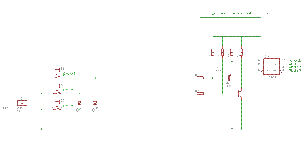

Hi Simon
Simon schrieb:
> Und weil ich mit IC’s und Mikrokontrollern wenig bis überhaupt nicht
> auskenne (Automatisierungstechniker ;-)) poste ich euch einfach mal und
> freu mich auf die Antworten.

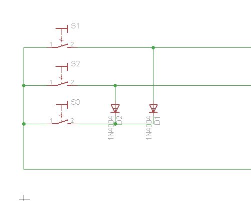

Warum nicht einfach die Taster so kodieren wie im Anhang gezeigt?
Du hast dann noch die Masseleitung und eine freie Leitung für den Öffner
übrig.
Die Dekodierung der 3 Glocken im Haus ist nicht so kompliziert und geht
bestimmt auch ohne irgendein IC oder Mikrocontroller:
Leitung 1 -> Glocke 1
Leitung 2 -> Glocke 2
Beide Leitungen -> Glocke 3
Es gibt damit zwar eine Fehlsignalisierung wenn mehrer Taster
gleichzeitig gedrückt werden, aber das müsste doch akzeptabel sein.
mfg
Harri

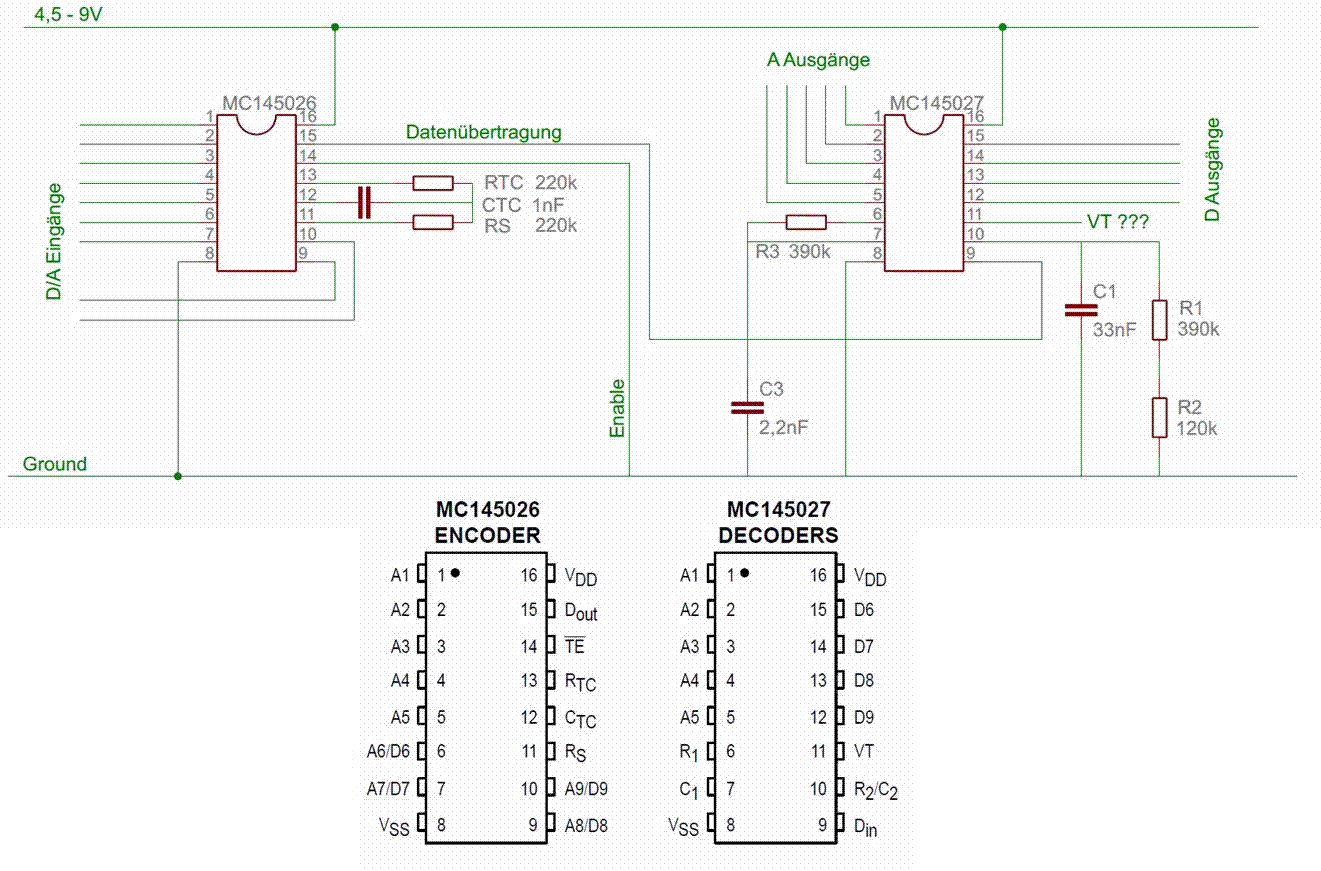

> genau das mit 8 Kanälen + U-betr. realisieren konnte.
> MC145026 und MC145027, erhältlich bei Reichelt.
Also die Encoder/Decoder scheinen mir optimal. Wenn ich dann noch
Ausgänge an dem Gartentor brauche kommt das ganze einfach 2 mal, in
beide Richtungen hin.
Und der Preis ist auch echt verlockend!
Jetzt muss mir nur noch einer einen Schaltplan für die Dinger geben ^^
werde aus dem Datenblatt nicht wirklich schlau.
Viele Grüße
Simon

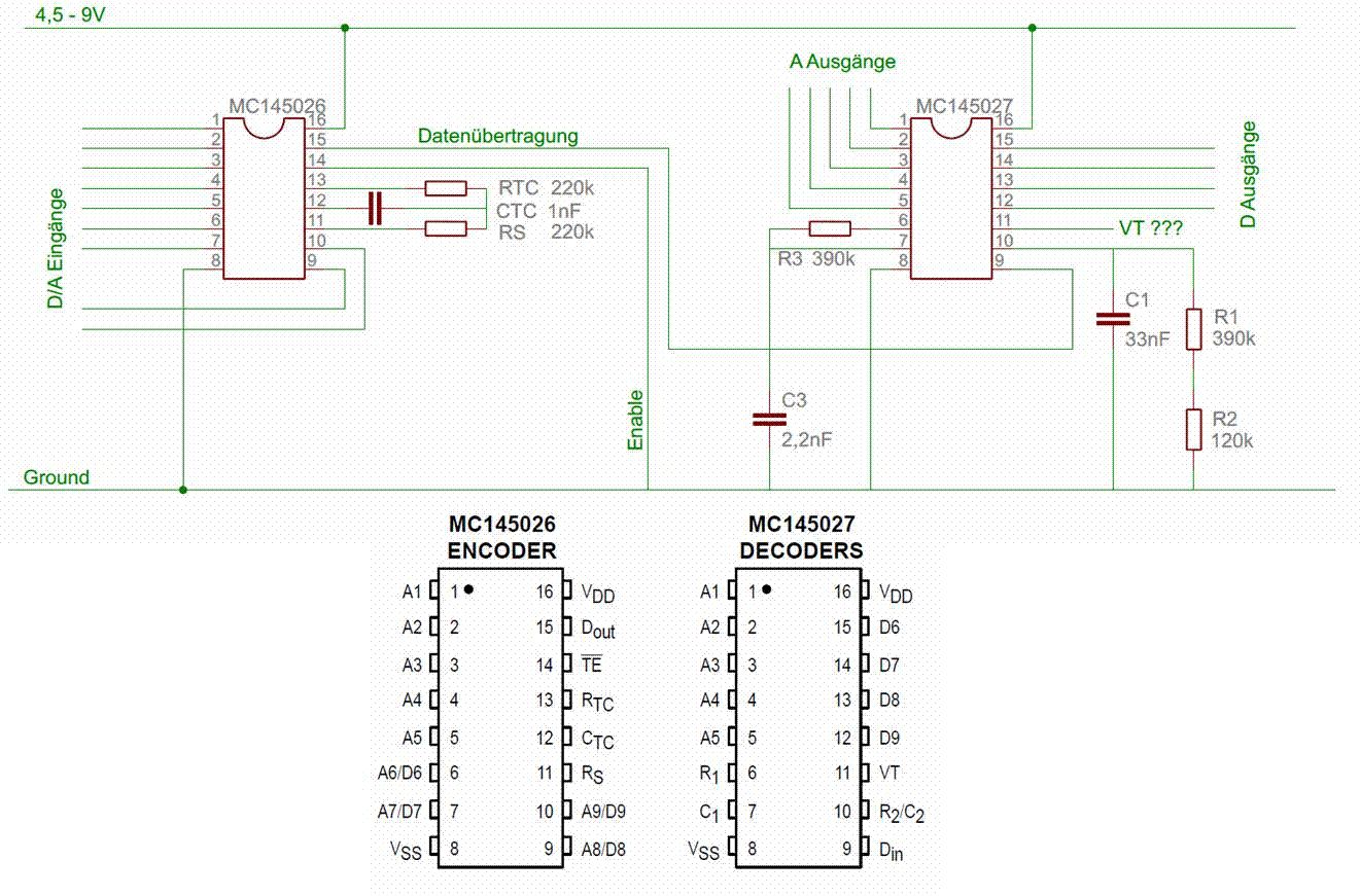

Also ich hab mir das jetzt so überlegt.
Die Eingänge kommen auf Masse und die Ausgänge werden
transistorverstärkt auf Relais o.ä. gehen. Kommt dort positive Spannung
raus???
Kann mir einer sagen ob das so funktioniert :-)
Und was die RTC, CTC und RS am Sender sind? Für den Takt oder? Wo bekomm
ich so was her und vor allem unter welcher Bezeichnung?
Viele Grüße und schönes Wochenende!
Simon
Die wurden im Elektor Digital Train verwendet.
Die anderen Fabrikate (Temic) sind:
U 6050 transmitter
U 6051 / 6052 receiver
für permanent-scanning von 8 Positionen.
Oder U 6055 /6056, wenn es denn mit einem MC betrieben werden soll.
Entschuldigung dass ich den Thread nochmal hochhole.
Ich möchte eine 4-Kanal Fernsteuerung bauen,die 2 Motoren und 2
Umschaltrelais ansteuert.
Versendet soll sozusagen einfach die direkte PWM an die Motoren
und je ein "Haltesignal" für die Relais.
Hat inzwischen jemand Erfahrung ob das mit den MC145026/27 so klappt?
Was ich amsonsten gerne versuchen würde wär ein Attiny 2313,
oder besser Attiny 13. (erstmal 2-kanalig zum Verständnis)
Gibts irgendwo schon fertige Routinen,um einen AT13 als "Multiplexer" zu
verwenden?
Amsonsten wär ich für einen Tip dankbar,wie man einen TN13
als "Datensender/Empfänger" am besten programmieren kann.
(möglichst Assembler)
