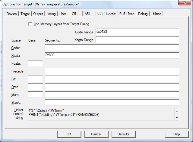

von Stefan S. (stefanst)
hmm... vielleicht kann mir ja jemand diese Frage beantworten:
Warum funktioniert das Programm im Anhang, wenn die Eingaben bei
"Options for Target" im Tab "BL51 locate" so wie vorhanden stehen und
wenn ich diese Angaben rausnehme, tut sich nix mehr (sinnvolles)?
Grüße

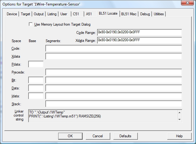

Also ich nutze den AN2131 von Cypress und µVision3. Das Datenblatt des
AN2131 findet ihr im Anhang und ja, es ist ein Chip, der auf dem 8051
basiert.
> Was den Adressbereich und die Größe der Speichersegmente angeht, sollte
> die Angabe des richtigen Derivats in Keil bereits alles automatisch
> erledigen...
Das dachte ich auch, aber das Programm funktioniert leider nicht mehr,
wenn ich die Angaben, die im Tab "BL51 locate" des Dialogs "Options for
Target" enthalten sind, lösche...
Grüße
> Warum löschst du die offensichtlich notwendigen Parameter? Sieht nach
> Linker-Steuerung aus, damit der weiß wo er was hinlegen darf.
Ich will verstehen, was die Angaben dort genau machen, denn da mein
Programm größer geworden ist (im Vergleich zum Basisprogramm) und ich
unter anderem mit dem memory-model, das vorher eingestellt war, nicht
mehr auskomme, wollte ich das entsprechend abändern ;-) nur wenn man
keine Ahnung hat, was das bedeutet, man was abändert und dann nur merkt,
dass es gar nicht mehr funktioniert, ist es schlecht...

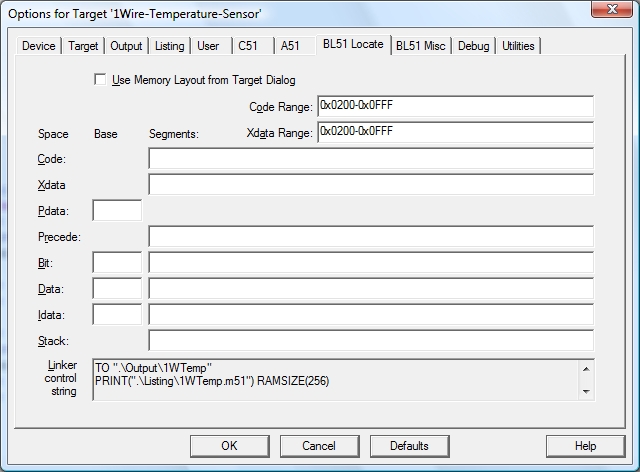

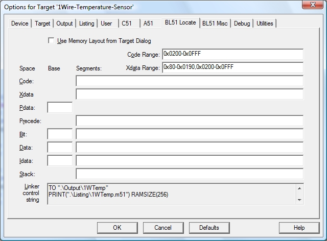

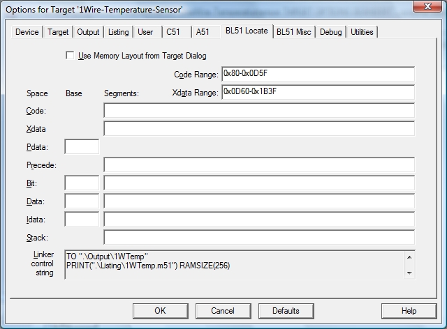

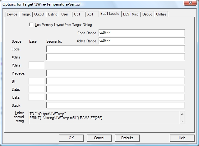

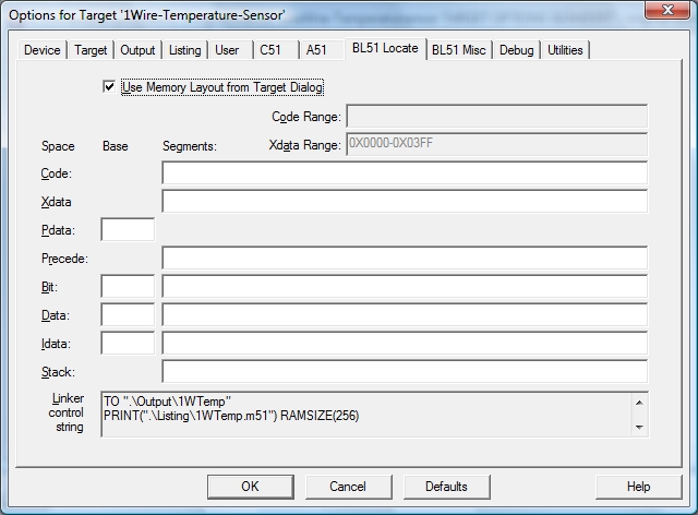

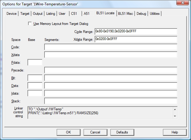

Danke erstmal für deine reichliche Erklärung der Speicherarchitektur :D
(wobei ich noch nicht so weit bin, dass ich mit "ICs mit parallelem
Interface" integriere ;-))
An sich habe ich (denke ich mal) den Speicheraufbau verstanden, aber wie
man ihn bei µVision einstellen soll, das ist mir noch ein Rätsel...
(anscheinend MUSS man es ja einstellen, denn sonst würde mein Programm
ja auch funktionieren, wenn ich die entsprechenden Felder leer lasse...)
Hier zwei Screenshots von dem "Options for Target"-Dialog (ein mal die
Registerkarte "Target" und ein mal die Registerkarte "BL51 locate").
Wäre toll, wenn du mir erklären kannst, wozu die einzelnen Angaben sind
Viele Grüße,
Stefan
von Ralf (Gast)
Jetzt wo ich das Bild sehe, wird mir klarer, warum's nicht geht... Der
Haken "use memory layout from target" setzt die Werte automatisch anhand
deines gewählten Derivates. Machst du den Haken raus, kannst du die
Speicheradressen selber bestimmen. Wenn du dann allerdings die Felder
leer lässt, gibt's natürlich Murks. Das ist so wie wenn du zum Postboten
sagst:
"Liefer das Paket ab"
"Lieferadresse"
"Weiss nicht, aber liefers ab"
Da ist halt nix :)

Für die Screenshots noch ne (kurze) Beschreibung:
Target-Dialog:
use on-chip XRAM: Wird für die Konfiguration der Datei STARTUP.A51
verwendet und aktiviert das Löschen des externen RAMs.
Die Größe des RAMs ist im Fall von on-chip XRAM vorgegeben, im Fall von
extern angeschlossenem XRAM muss die Größe und die Anfangsadresse
entsprechend eingetragen werden.
Die Adressen von on- und off-chip XRAM können sich überlagern, dazu muss
aber dann FAR MEMORY TYPE SUPPORT aktiviert werden und spezielle
Assembler-Funktionen in der zusätzlich zu verwendenden XBANKING.A51
geschrieben/modifiziert werden -> hab ich z.B. gemacht, um das interne
EEPROM eines AT89C51ED2 wie ganz normale Variablen ansprechen zu können.
Die Assembler-Funktionen regeln dann das Mappen des EEPROMs in den
XDATA-Bereich und die Abfrage, ob das EEPROM bereit ist etc.
Extern angeschlossener Programmspeicher kann ebenfalls angegeben werden.
Code-Banking ist ein Weg, um den Programmspeicher zu vergrößern. Hier
kann mehr als 64kB Programmspeicher verwendet werden. Die Adressierung
verläuft ähnlich wie bei PDATA seitenweise, wobei dann ebenfalls
spezielle Assembler-Funktionen geschrieben werden müssen, um die
Umschaltung zwischen den Seiten zu realisieren. Ausserdem muss die
Programmstruktur entsprechend angepasst werden.
Use multiple DPTR registers: Hat ein Derivat mehrere
Datenpointerregister, so können diese miteinander verwendet werden,
ansonsten wird nur der Standard-DPTR verwendet. Hat z.B.

Hey, danke für die superlange Antwort!! Also das erste, was ich aus
deinen Erklärungen entnommen habe: An für sich brauche ich von den
vielen möglichen Optionen (mit erweiteerbarem RAM, etc.) im Moment
nichts :P
Um so mehr verwundert es mich, dass das Programm nicht funktioniert...
Ich habe nun mal ausprobiert, was passiert, wenn ich das Häkchen bei
"use memory layout from target" setze: Das Programm funktioniert wieder
nicht...
(egal, ob ich dann im Feld "xdata" den Eintrrag stehen lasse oder
ebenfalls lösche...)
Ergänzung:
Ich habe nun mal folgende Einstellungen vorgenommen (siehe Screenshots),
funktioniert aber trotzdem nicht...
OK, das mit PDATA scheint durch Ralf geklärt. Das hatte ich wohl in
falscher Erinnerung. Ist aber auch schon mindestens 15 Jahre bei mir
her. Damals lief Keil noch auf DOS.

von Ralf (Gast)
Und welcher Unterschied besteht zu der funktionierenden Variante? Hast
du nur eine Datei neu gelinkt oder das ganze Projekt?
Ralf
Vom Quelltext her besteht kein Unterschied, nur von den
Compilereinstellungen (siehe Secreenshots)...
Die Angaben bei "code" kann ich sogar rausnehmen (egal ob "use memory
layout from target" aktiviert ist oder nicht) und es funktioniert. Wenn
ich aber das 0x800 bei "xdata" wegnehme, so funktioniert das Programm
nicht mehr...
von Ralf (Gast)
> Wenn ich aber das 0x800 bei "xdata" wegnehme, so funktioniert das Programm
> nicht mehr...
Na, dann wird doch schon mal vieles klarer...
Die erste Frage wäre, sind irgendwelche Variablen als XDATA oder PDATA
deklariert?
Zweite Frage, verwendest du in der aktuellen Software bereits USB? Die
Endpunkt-Buffer sind im externen RAM!
Dritte Frage, welche C51 Version? Und Voll- oder Demoversion? 0x800
passt zu der Demobeschränkung von 2kB und die Demo generiert einen 2kB
Offset auf das Programm, und bei einem AN2131 liegt das Programm
ebenfalls im XRAM!
-> Das bedeutet: Dein Programm + Daten darf nicht größer als 2kB sein!
Die Angabe "0x800" allein reicht eigentlich nicht aus, wenn ich's
richtig im Sinn habe, muss da ein Segment-_Name_ hin, und dahinter in
Klammern der Adressbereich...
"Clipboard04.jpg" zeigt, dass du das interne RAM verwendest, also sollte
eigentlich keine weitere Aktion notwendig sein...
Weiter oben hattest du geschrieben, dass du das Memory-Modell ändern
musst, weil du mit dem "alten" (welches? SMALL ? ) nicht mehr
weitergekommen bist. Lief das Programm bereits nach dem Umstellen nicht
mehr?
Was genau lief nicht mehr? Nur ein Teil des Programms? Kannst du das
eingrenzen?
Ralf
Okay, ich glaube ich bin selbst ein bisschen verwirrt...
Nach einigem ausprobieren ist mir z.B. passiert, dass -wenn ich für
XDATA-range 0xFFFF [also 4 F's] eingesetzt habe- µVision nicht mehr
reagiert (okay, war wahrscheinlich eine zu große angabe ;-))
Außerdem habe ich noch ein wenig herumexperimentiert: Für Code-range und
für XDATA kann ich verschiedene Bereiche wählen und das Programm
funktioniert in manchen Fällen, in manchen Fällen aber auch nicht (siehe
Screenshots)...
Ich habe das so verstanden, dass man mit diesen Angaben dem Compiler
sagen kann, wohin er CODE-Daten und wohin er XDATA-Daten legen darf.
Eigentlich müsste es doch egal sein, ob ein Array oder eine Variable
jetzt an Speicherstelle 0x0000 oder an Speicherstelle 0x0300 abgelegt
wird, oder? Warum funktioniert dann die Speicherbereichzuweisung nicht
bei allen Screenshots?
Es mag eine dumme Frage sein, aber sie ist ernst gemeint: Wie viel
XDATA- und wie viel CODE-Speicher hat der AN2131S überhaupt? Im Tab
"Device" des "options for Target"-Dialog steht für den "AN21XX" etwas
von "4K or 8K Bytes XRAM" Was für ein Speicher ist das genau? Ist das
der externe RAM? Und ist der aufgeteilt in CODE und XDATA?
Wenn ich die Speichergrößen wüsste, wäre es natürlich auch eine Idee,
einfach bei CODE-Range und bei XDATA-Range die maximale Größe
einzutragen...
So, jetzt bin ich totmüde... gute Nacht!
Viele Grüße,
Stefan
von Ralf (Gast)
Moin Stefan,
Korrekt.
Ja, normalerweise schon, aber vergiss nicht, dass der AN2131 den
Programmcode ebenfalls im XRAM hat!
> ... und das Programm funktioniert in manchen Fällen, in manchen Fällen
> aber auch nicht (siehe Screenshots)...
Das verwirrt mich, dass das Programm dem Dateinamen nach bei
und
tatsächlich läuft, denn die Bereiche sind identisch, somit überschneiden
sich ja CODE und XDATA, was im AN2131 für Verwirrung sorgen dürfte...
- nicht_funktionierend2.jpg sollte eigentlich laufen, vorausgesetzt, der
Code passt in den Bereich von 0x0080-0x0190...
Ralf
Okay, ich weiß nun, wie viel RAM der AN2131S hat... hätte einfach besser
im TRM nachschauen müssen... es sind 8kB.
1. Also sollte ich am besten den RAM wie folgt aufteilen?
0x80-0x0D5F für CODE
0x0D60-0x1B3F für XDATA
2. Habe ich das eigentlich an der richtigen Stelle eingetragen (siehe
Screensshot)? Wenn ich es bisher richtig verstanden habe, müssten sich
die Felder darunter auf die Aufteilung der verschiedenen
Speicherbereiche in verschiedene Segmente (z.B. Funktionen) aufteilen.
hier der Screenshot
von Ralf (Gast)
Sieht ja soweit nicht schlecht aus, was steht unten im
Linker-Control-String?
Hast du probiert, ob's damit geht?
Ralf
Na logo hab ichs ausprobiert! Es scheint zu funktionieren :D Im Anhang
findest du die .m51-Datei
Eine letzte Frage habe ich aber noch: Ich habe einige Variablen ja mit
absoluten Adressen als xdata deklariert. Und diese Adressen liegen im
jetzt als code-Speicher angegebenen RAM. Wieso gibt der Linker oder der
Compiler keine Warung raus, dass ich xdata-variablen im Code-Bereich
ablege?
... wieder den Anhang vergessen...
also hier ist er!
Noch eine Ergänzung:
> Das hier dürfte auch interessant sein, zwecks automatischem
> Monitor-Download, der wohl jedesmal beim Anstecken gemacht wird:
> http://www.cypress.com/?docID=4629
Das finde ich jetzt wieder komisch. Ich habe die Einstellungen wie im in
den oberen Beiden Eingabefeldern vorgenommen (siehe Screenshot1). Hier
wird daas aber nicht dort vorgenommen (siehe Screenshot2)... warum das
> denn?!
Ich denke, weil's im Prinzip das gleiche ist, wobei im einen Fall halt
keine Endadresse angegeben wird...
> Ja, ich habe ein kleines Delphi-Programm, das ständig die Variablenwerte
> im xdata-Bereich ausliest.
Okay, aber das Auslesen ist über ne Debugfunktion realisiert, oder?
Ralf
Also weiß hier da der Compiler selbst, wie viel Speicher er verwenden
darf.

> Also weiß hier da der Compiler selbst, wie viel Speicher er verwenden darf.
Gute Frage :)
Ich halte die Bereichsangabe für sinnvoller/sicherer.
> Meinst du das mit "Debugfunktion"?
Jain. Ich kenne ja die restliche Firmware nicht. Das sieht nach einem
ganz normalen USB-Request aus, aber das muss dir jemand anders
aussagekräfitg beantworten :)
Debug-Funktion heisst für mich, entweder Zugriff über ein
Monitorprogramm oder einen Debugadapter etc.
Ralf
Achso, nein, das habe ich nicht... ich habe an meinem Board nämlich
keinen anderen Anschluss, als nur den einen USB-Anschluss...
>> Also weiß hier da der Compiler selbst, wie viel Speicher er verwenden >>darf.
>Gute Frage :)
Und die Tatsache, dass die das in andere Feldern eingetragen haben, muss
mir nicht zu denken geben?
von Ralf (Gast)
Dann würde ich auf das AT verzichten, und lieber einen Weg suchen, der
unabhängig von der Variablenposition ist.
Nun, wenn du sicher gehen willst, trägst du es halt zusätzlich ein,
CODE-Ende = XDATA-Anfang - 1. Oder funktioniert es dann wieder nicht
mehr?
Ich sehe da kein Problem, aber bestätigen kannst es nur du...
Ralf

von holger (Gast)
>Nein, das tun sie nicht ;-) Sie liegen im frei vervendbaren RAM (0x0080
>- 0x1B3F)
Das ist dein Code Bereich. Da gehören keine Variablen hin.
Wenn die Variablen in diesen Bereich sollen, dann muss dein
Code Bereich woanders hin.

Mooooooooment ;-) Jetzt habe ich endlich eine meiner Meinung nach
sinnvolle Erklärung gefunden, jetzt Erklärst du sie wieder für falsch...
also dann sage ich mal, was ich weiß und du kommentierst das, wenns wo
falsch ist ;-)
Der AN2131S hat nach meiner Erkenntnis frei verwendbaren RAM von 0x0000
- 0x1B3F (siehe Anhang). Da wir einen Bereich für CODE und für XDATA
brauchen, müssen wir diesen RAM dafür aufteilen.
Was ist daran falsch?
Viele Grüße,
Stefan
Da ist nix dran falsch, nur deine Antwort war zu allgemein, da sie den
Gedanken aufkommen lässt, dass dein XDATA-Bereich bereits bei 0x0080
beginnt... Deswegen schrieb Holger, dass sie da nicht hingehören (was
aus seiner Sicht ja richtig ist, da erstmal der CODE-Bereich folgt, und
dann XDATA).
Ralf schrieb:
>> Das Programm befindet sich im Anhang. (Ja, hatte es...)
> Öhm... ich seh da bloß n Datenblatt in deiner aktuellen Antwort?!?
Ähm, sorry, hab wieder mal am Ende vom Schreiben vergessen, den Anhang
anzuhängen... also hier ist das Basisprogramm  ;-)
> dann XDATA).
Okay, stimmt... also hier nochmal für alle gaaaanz deutlich:
Code von 0x80-0x0D5F
Xdata von 0x0D60-0x1B3F
Grüße,
Stefan

Wenn das tatsächlich stimmt, hast du zwei Möglichkeiten:
1. Du sorgst dafür, dass deine Bereichsangaben stimmen, und setzt die
Variablen mit AT im für XDATA-Variablen vorgesehenen Bereich ein. Auch
wenn der Compiler nicht mault, wenn die Variablen mit AT auf einer
Adresse des CODE-Bereichs liegen, solltest du drauf achten, dass sie
immer im XDATA-Bereich liegen. Um das ein bisschen zu entschärfen,
kannst du die Variablen-Adressen ja vom Ende des XDATA-Bereichs an
abwärts platzieren, dann sparst du dir die erneute Adressvergabe der
Variablen, falls du feststellen solltest, dass der CODE-Bereich zu klein
ist.
2. Du implementierst dein Device als eine der USB-Klassen (HID, VCP,
etc.). Vorteil ist, dass du die Adressvergabe knicken kannst, und
stattdessen auf einen Befehl vom Host hin die Daten sendest. Hier muss
nur der Controller (= Linker) wissen, wo die Variablen sind, dir kann es
egal sein. Und du kannst bestimmen, ob du dein Gerät z.B.als virtuellen
COM-Port anmeldest, was für andere (nicht selbst geschriebene) Programme
transparent ist und diese nicht geändert werden müssen (oder
können).Nachteil könnte einmal der Aufwand sein, um die USB-Klasse zu
implementieren und dein verfügbarer Code-Speicher reduziert sich.
