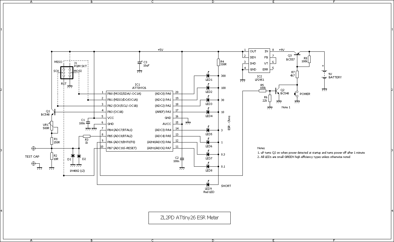

Ich trage mich mit der Planung eines kleinen ESR-Testers, in der
Baugröße und Form möglichst passend zu dem von Markus. Das könnte ggf.
der Beginn einer kleinen Serie praktischer Helferlein werden. ;-)
Zuerst möchte ich mal das Interesse erkunden, und suche auch noch ein
geeignetes Messverfahren, was bei möglichst geringem Schaltungsaufwand
akzeptable Ergebnisse bringt.
Eure Vorschläge sind willkommen.

von Benedikt K. (benedikt)
Generell gibts 2 Messverfahren:
- Wie in dem ELV Messgerät: Einfach ein Signal dessen Frequenz so hoch
ist, dass der Kondensator nicht nennenswert geladen/entladen wird, und
man daher nur den ESR misst, wenn man das AC Signal misst. Verfeinern
kann man dies durch 4 Leiter Messtechnik + Synchrongleichrichter.
- Ein Sinussignal mit bekannter Amplitude und Frequenz anlegen und den
Strom in Amplitude und Phase messen. Man erhält damit die Impedanz und
die Phasenverschiebung. Diese kann man nun in Scheinwiderstand und
Widerstand umrechnet. Somit erhält man gleichzeitig die Kapazität und
den ESR, und das sowohl bei Kondensatoren mit ein paar 1000µF als auch
bei Kondensatoren im nF Bereich.

bei Anschluß an einen Mikroprozessor solltest Du noch ordentlich
verstärken.
ich habe bei 100mOhm nur so ca 100 mikrovolt Spannung. Mein Meßgerät hat
1uV Auflösung im 80mV-Bereich. GGF macht auch eine
Meßbereichsumschaltung Sinn.
Gute Elkos mit hoher Kapazität haben so ca 30 milliohm. Schlechte
1uF-Elkos bis zu 10 Ohm. Ich habe hier einen defekten 220uF mit ca. 8-20
Ohm je nach Tagesform.
Und die Verstärkung sollte man vor dem Gleichrichten machen, ansonsten
muss man einen guten OP suchen. Verstärkt man die Wechselspannung,
kompensiert sich der Offsetfehler selbst raus.
Als Auflösung sollte man rund 1mOhm anpeilen.
von Anja (Gast)
bei Verstärkung vor dem Synchrongleichrichter mußt du aufpassen daß
keine Phasenverschiebung generiert wird (bei 100kHz). Die
Elektor-Schaltung "lebt" davon daß der Kapazitive Anteil 90 Grad
Phasenverschiebung hat. Ich würde eher einen Chopper-Verstärker (z.B.
LTC1050) nachschalten ggf. mit einem Differenz-Verstärker-Frontend.
(z.B. LTC1043).
Stimmt, daran hatte ich garnicht gedacht.
Eventuell kann man den Verstärker umgehen wenn man einen etwas höheren
Strom verwendet, und einen ADC mit Verstärker verwendet, so wie im
ATtiny261. Dieser kann 1x, 8x, 20x oder 32x, so dass man mit der 1,1V
Referenz auf etwa 33µV Auflösung kommt (zumindest theoretisch).
Bei 2x 100 Ohm fließen 25mA, was etwa 1,3mOhm Auflösung ermöglicht, wenn
ich mich nicht verrechnet habe.
Ob das in der Praxis funktioniert, müsste man ausprobieren. So würde man
zumindest Bauteile einsparen.

von pk (Gast)
Hier ist ein neues Projekt ESR Meter mit ATtiny26:
http://www.zl2pd.com/ESRmeter.html
von ssd (Gast)
toter link
von eProfi (Gast)
Sein Server scheint down zu sein.
Archive.org weiß Rat:
https://web.archive.org/web/20150404121807/http://zl2pd.com/ESRmeter.html
Kopie (mht), Software (zip) und Beschriftung (bmp) im Anhang.
