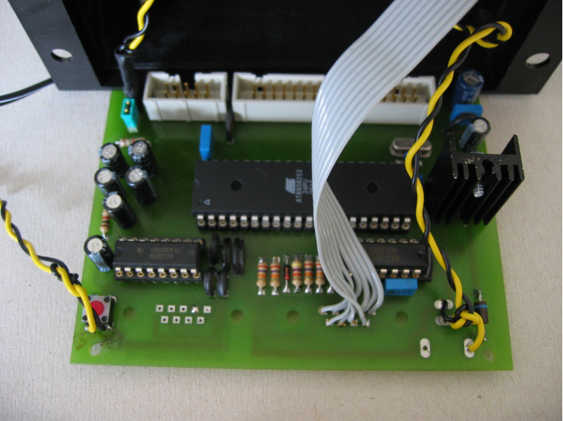

ich hab ein "kleines Problem" mit meinem "Volkscontroller" Board und
vielleicht kann mir ja jemamd von euch helfen.
Mein Volkscontroller Board entspricht genau dieser Schaltung
http://www.mikrocontroller.net/attachment/18981/VolksController-42.pdf.
Hab es damals während der Studienzeit gekauft und aufgebaut. Da es aber
nicht beim ersten Anlauf direkt funktionierte, hab ich es damals erstmal
beiseite gelegt ;)
Nun versuche ich das Problem zu finden und bin ein wenig aufgeworfen, da
ich wenig Erfahrung habe.

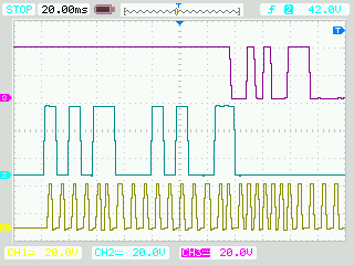

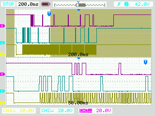

Also die ICs erhalten VCC 5 Volt. So wie es aussieht erhält auch der uC
SCL und MOSI und schickt auch etwas als MISO zurück. Von der ISP
Software (siehe Bilder) wird mir aber beim Versuch die Software
(ISD51_G2H_8252.hex) in den Code-Speicher zu laden, angezeigt "Found no
device on this serial port!".
Der Port der angegeben ist, ist aber vorhanden. Ist zwar nen USB-Serial
Adapter, aber mit dem hatte ich noch keine Probleme...
Was sollte ich noch überprüfen?
Was liefert mir der uC über MISO zurück (siehe Bilder) ?
Vielleicht hat jemand noch weitere Tips ?!
Holger

#1455220
> Woran könnte es liegen, dass das die Übertragung so lange dauert ?
Das liegt eindeutig daran, dass USB für große Datenpakete (Multimedia)
konzipiert ist und nicht für Bitbanging. Jedes Bitwackeln erfordert
daher das Übertragen eines komplettes Datenpaketes.
Die alten Bitbanging-Programmer missbrauchen die (alten, echten)
Schnittstellen-ICs für eine Betriebsart (SPI), für die sie eigentlich
gar nicht vorgesehen sind. Bei den alten echten Schnittstellen
funktioniert das akzeptabel. Inzwischen haben neuere Programmer einen
eigenen MC, der die Daten vom PC im (per USB-RS232-Wandler gut
umsetzbaren) RS232-Format oder gleich per USB erhält und das
Bitwackel-Timing (SPI für ISP) selbst erzeugt.
Ich kenne mich zwar mit 8051 nicht aus, aber hat Atmel nicht bezahlbare
8051 mit integriertem Bootloader im Angebot, die sich mittels FLIP
programmieren lassen? Vielleicht mal prüfen, ob es sinnvoll und machbar
ist, Deinen 8051 mit einem Bootloader auszustatten wie es bei AVRs
üblich ist?

Dafür müsste ich dann wohl die Schaltung ergänzen und neu aufbauen
(fertiges Board siehe Anhang).
