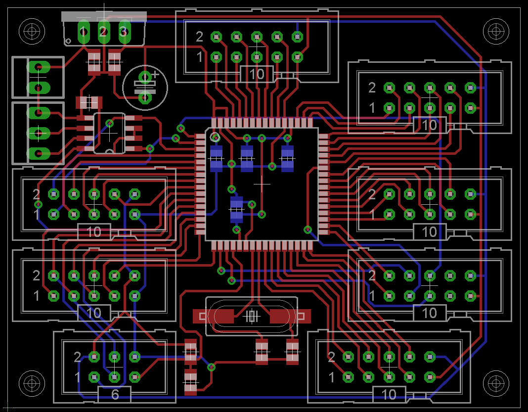

Ich habe inzwischen ein Layout geroutet 64x50 mm² mit den folgenden
Features:
- passend für alle (pinkompatible) TQFP64 ATmegas, z.B. 64A, 128A, 2561,
etc, sowie der nur knapp 3 EUR teure 169P (Reichelt)
- Platz fuer Quarz, TO220-Spannungsregler (mit 0 Ohm Widerstand
überbrückbar), RS485 Treiber, Hühnerfutter (0805)
- Alle 7 Ports auf 10poligen Wannensteckern (incl. VCC und GND)
- 6poliger ISP Header
- M3 Bohrungen zur Montage

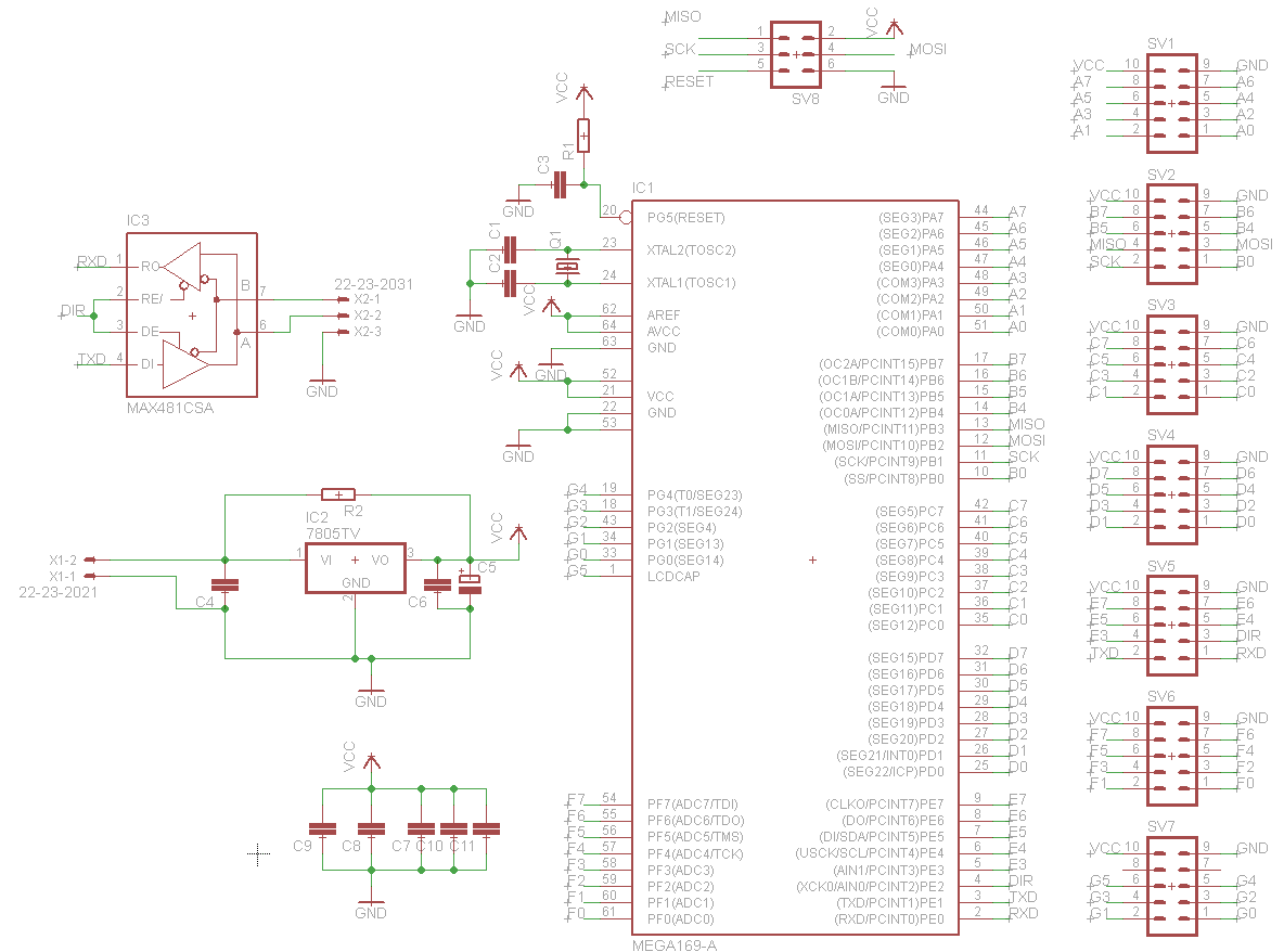

Anbei ein Bild vom Schaltplan und dem Layout (Massepolygone kommen noch
dazu).
Bei Bilex kosten die Platinen 6,50 EUR bei Abnahme von 25 Stück.
Da ich selbst nicht so viele benötige, würde es mich freuen wenn jemand
anderes auch Interesse daran hat.
Ich würde mich dann um die Beschaffung kümmern und die Platinen für 7,00
EUR an Euch weiterversenden.
Wenn ich unbewusst grobe Schnitzer beim Layout gemacht habe, freue ich
mich natürlich auch über Aufklärung! ;)
Hier meine emailadresse: andre ät kulturspektakel punkt de
Viele Grüße
  Andre

Zum Debuggen mit debugWire darf kein C an Reset sein und der Widerstand
minimal 10k.
AVCC mit 10uH und 100n Sieben.
Verpoolungs-Schutz-Diode für Versorgungsspannung?

Die Masse an den Quarzkondensatoren meinst du nicht ernst, oder? Von
Atmel gibts da ein paar nette Appnotes die du mal durcharbeiten
solltest...
Quarzleitungen IMMER auf kürzestem Weg. Dazu zählt natürlich auch die
"Rückleitung" aka Masse von den 22pF zum Chip.
Gleiches gilt auch für die Kondensatoren am Chip. Die müssen so nah wie
möglich ran.
Wofür ist R2? Ich dachte dafür benutzt man Dioden ;)
http://www.mikrocontroller.net/articles/Richtiges_Designen_von_Platinenlayouts

Was den Quarz angeht: wie oben erwaehnt bekommt die Platine natuerlich
noch auf beiden Layern ein Massepolygon, das habe ich nur der
uebersichtlichkeit halber im Bild weggelassen!!!
Dann passt wohl auch die Verbindung Quarzkondensatoren -> Masse!?
Ich sehe auch gerade: der Schaltplan passt nicht ganz zum Layout
(aeltere Version), im Layout gibt es keinen R2, der war gedacht zum
ueberbruecken des Spannungsreglers, wenn Dieser nicht bestueckt wird.
Im aktuellen Layout kann man das an den oberen Pads der Kondensatoren am
Spannungsregler machen.
Spricht etwas dagegen, die 100nF Kerkos des Controllers direkt unter den
Chip auf dem BOT-Layer zu setzen (= so nahe wie moeglich)?
Den ADC werde ich noch mit der entsprechenden Beschaltung versehen,
danke!
Den Kondensator am Resetpin darf man also bedenkenlos weglassen?
Naja, die Vias bringen wieder zusätzliche Induktivität mit ins Spiel.
Besser ist auf dem gleichen Layer.
Wenn man nicht in schwer verseuchter Umgebung arbeitet kann man das
machen. Aber mir wäre jetzt auch kein TQFP64-Chip mit DebugWire
geläufig. Ich würde ihn vorsehen...nicht bestücken geht immer.
