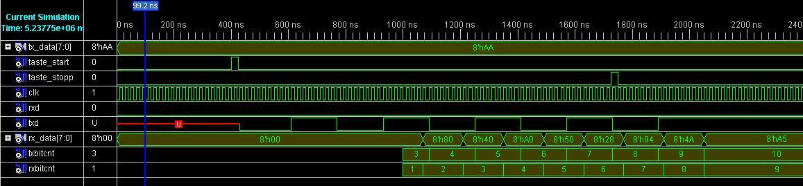

ich habe eine von microcontroller.net verlinke UART folgendermaßen
leicht verändert: Das MSB wird zuerst gesendet. (siehe Beispiel x"AA")
Das Klappt so weit. Aber der Empgang funktionert nicht. Könnte mir
jemand sagen woran es liegt?

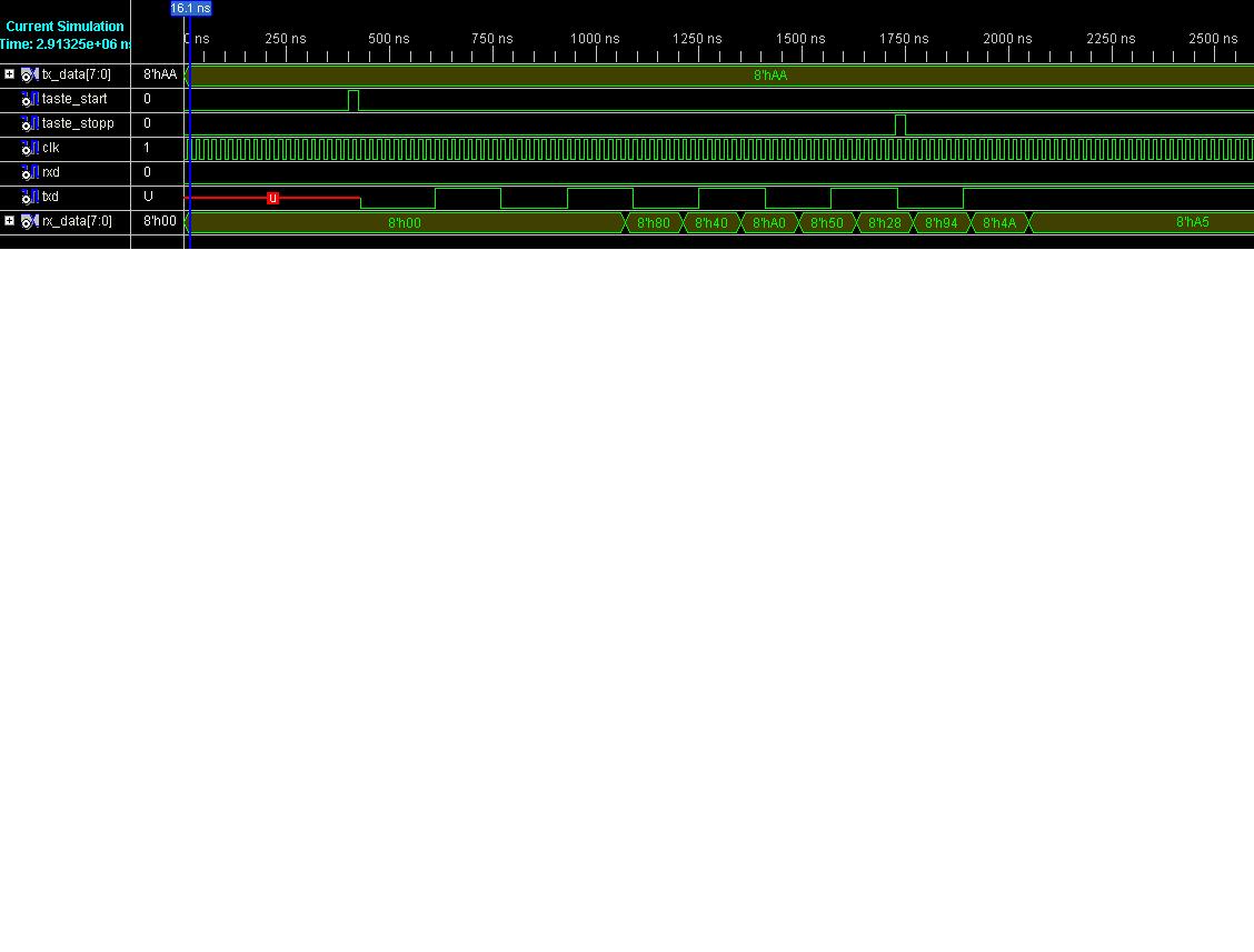

Moderator (Firma: Titel) Persönliche Seite #1460166
U.A. weil die erste fallende Flanke nicht erkannt werden kann:
    if (rxd_sr(3 downto 2) = "10") then                 -- fallende Flanke Startbit
Denn die geht ja von 'U' nach '0'...  :-o
Sieh dir auch mal die internen Signale an: txbitcnt und rxbitcnt
BTW:
Irgendwie scheint mir der Empfänger (bezogen auf den Sender) mit einer
falschen Baudrate zu laufen... :-/
Moderator (Firma: Titel) Persönliche Seite #1460266
> if (rxd_sr(3 downto 2) = "01") then
Du strocherst aber arg im Trüben... :-/
Kurz und gut: Das Startbit ist eine fallende Flanke.
Dein Problem ist, dass eine Flanke von 'U' nach '0' eben gerade
keine fallende Flanke ist (ich meine, so was schon mal geschrieben zu
haben...).
Initialisiere doch einfach mal das txsr mit dem Ruhepegel:
signal txsr     : std_logic_vector  (9 downto 0) := (others=>'1');

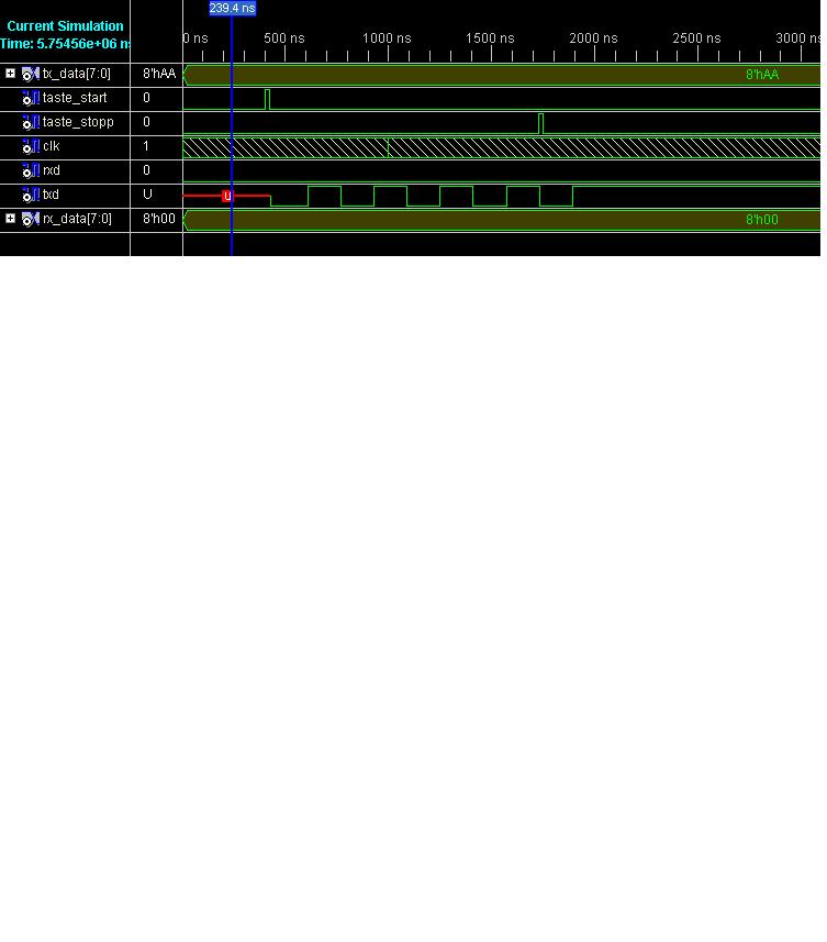

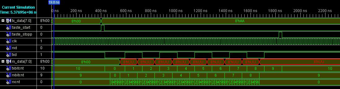

OP #1460881
Mit angehängtem Quellcode "UART.vhd" habe ich jetzt das das Ergebnis
"Simulation4.jpeg".
Es sieht fast gut aus. Nur gibt es denke ich noch das Problem mit der
Abtastung in dr Bitmitte. Wieso ist diese aber auch unbegint notwendig?
Und es wird irgendwarum erst die die zweite negative Flanke erkannt!?
Moderator (Firma: Titel) Persönliche Seite #1460900
> Nur gibt es denke ich noch das Problem mit der Abtastung in dr Bitmitte.
Als Tipp: das rxd_sr bringt dir 4 Takte Latency.
Mach das mal kürzer:
   signal rxd_sr    : std_logic_vector (1 downto 0) := "11";  -- Flankenerkennung und Eintakten
          rxsr     <= rxd_sr(rxd_sr'left-1) & rxsr(1); -- rechts schieben, weil LSB first
    if (rxd_sr = "10") then                 -- fallende Flanke Startbit
> ... Abtastung in dr Bitmitte. Wieso ist diese unbegint notwendig?
Stell dir mal vor, der Sender sendet mit 3% Fehler (z.B. 9900Bits/sec
statt mit 9600Bits/sec). Kannst du dir jetzt vorstellen, welchen Vorteil
die Abtastung in der Bitmitte hat?

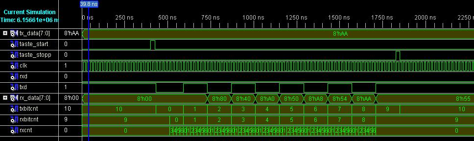

OP #1460933
Das Resultat ist dieses. (siehe Anhang)
Der Sender ist in meinem Fall ja eine UART in einem FPGA-implementiert.
Un dwird zu Testzwecken auch nur so mit einer konstanten Baudrate
versendet. Da kann ich doch mit einer Fehlerrate von nahezu 0% rechnen!?
Für die Praxis ist das natürlich sinnvoll.
Warum zählt txbitcnt eigentlich bis 10 es sind ja keine 11Bit pro Frame?
Moderator (Firma: Titel) Persönliche Seite #1460960
Der Abtastzeitpunkt ist schon besser. Jetzt kontrollierst du noch,
weshalb du lauter 'U' eintaktest, dann bist du fertig.
Hmm... weil es so beschrieben ist?  :-/
Ganz einfach: während txbitcnt=0..9 werden Bits übertragen
(1 Startbit, 8 Datenbits, 1 Stopbit).
txbitcnt=10 ist der Ruhezustand des Senders.

> Meines Erachtens nach werden keine 'U' eingetaktet.
Die Simulation sagt was anderes  :-o

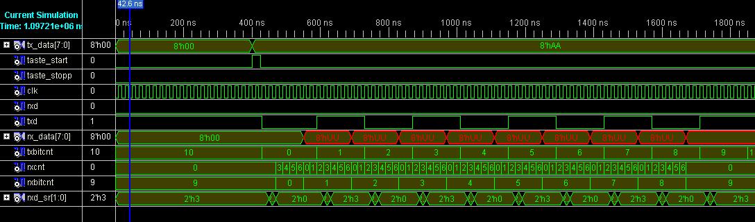

OP #1461058
Ich verstehe nicht es nicht.
wenn ich die Parameter ändere wie du es vorgeshclagen hast:
LSB first
...dann  erhalte ich für das eintakten 'U', wenn es auf die
Ursprünglichen Werte gesetzt wird. ist die Abtastung zwar nicht in der
Mitte, aber kein 'U'!
Ich habe keine Ahnung woran es jetzt liegt!???????

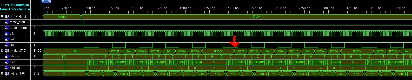

OP #1461675
Noch eine Modifikation:
letztendlich soll bei
Generic ( Quarz_Taktfrequenz : integer  := 50000000; --Hertz
            Baudrate : integer :=  12000000          -- Bits/S
empfangenwerden
Es funktioniert zwar noch, aber selbst beim 2. Frame ist die Abtastung
nicht wie im vorigen Bild "Simulation7" etwa in der Mitte. Sie es
rutscht dann richtung nächstes Bit.
Kann man da was machen
Moderator (Firma: Titel) Persönliche Seite #1461709
Wenn du unbedingt (selber schuld) diese Geschwindigkeit asynchron
fahren willst, und damit zufrieden bist, dass die simulation schön
aussieht, dann solltest du hier was machen:
 rxcnt    <= ((Quarz_Taktfrequenz/Baudrate)-1)/2; -- erst mal nur halbe Bitzeit abwarten
Probiers mal so:
 rxcnt    <= 2; -- erst mal nur halbe Bitzeit abwarten
Nimm eine vernünftige Baudrate. 12MBit/s sind zu schnell für eine RS232
Schnitte. Hier solltest du dir ein sinnvolles Interface aussuchen. Z.B.
ein synchrones Interface wie SPI. Wenns unbedingt asynchron sein soll,
dann mit Manchester-Codierung, damit pro Bit wieder aufsynchronisiert
werden kann.

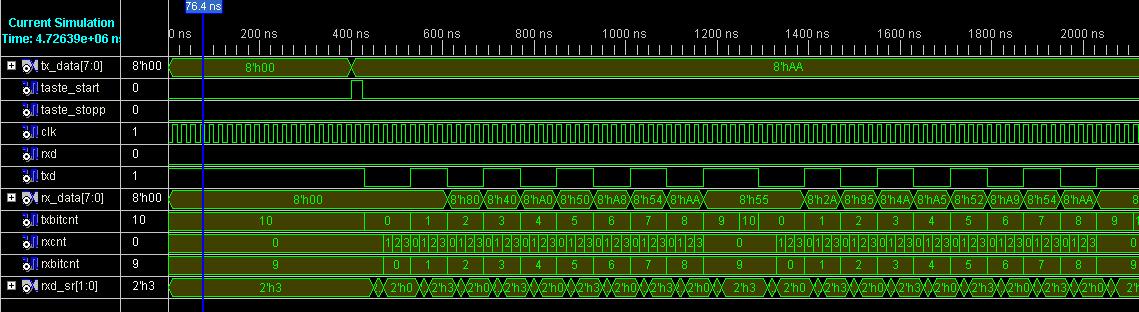

OP #1462236
beim Syntaxcheck ist jetzt doch noch ein Fehler aufgetreten der für die
Simulation scheinbar keine Rolle gespielt hat:
 Line 113. Size of concat operation is different than size of the
target.
Er bezieht aich auf diese Zeile im Sendungsprocess:
  txsr     <= txsr(txsr'left-1 downto 1) & '1';
Weis im Moment nicht wied er zu beseitigen wäre.
Moderator (Firma: Titel) Persönliche Seite #1462978
Du hast ein Problem mit der Schieberichtung:
C2 = 11000010
43 = 01000011
Siehst du was?
Wenn du 71 sendest wirst du 8E empfangen usw.usf.
Fazit: wenn der Sender das MSB zuerst rausschiebt, dann sollte der
Empfänger auch das MSB zuerst empfangen...
   txsr  <= txsr(txsr'left-1 downto 1) & '1';       -- links schieben, mit MSB beginnen
   rxsr  <= rxd_sr(1) & rxsr(rxsr'left downto 1);   -- rechts schieben, weil LSB first
Mach das Empfangsregister doch so:
   rxsr  <= rxsr(rxsr'left downto 1) & rxd_sr(1);   -- links schieben, weil MSB first
PS: Phänomenal, dass du das nicht selber siehst ;-)
