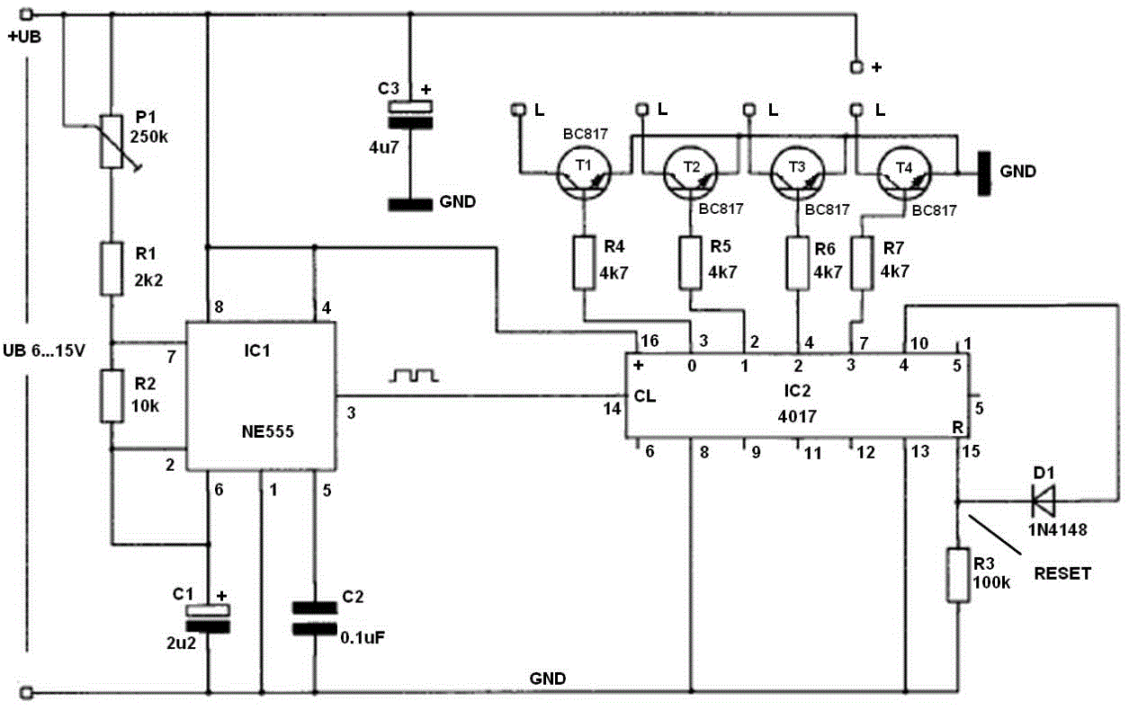

Hallo an Alle!
Habe die angehängte Schaltung nachgebaut und hoffe dass mir hier jemand
damit helfen kann!
Mein Problem ist dass der NE555 zu schnell taktet und das Lauflicht viel
zu schnell ist!
Welche Widerstände muss ich auf welchen Wert ändern um das Lauflicht
langsamer zu machen?
Hoffe auf baldige Hilfe!
Danke
Gruß K.

K. schrieb:> Welche Widerstände muss ich auf welchen Wert ändern um das Lauflicht> langsamer zu machen?> Hoffe auf baldige Hilfe!
tausche testweise C2 gegen einen 100 uF Kond aus.
Schau mal. (Probieren geht über Studieren.)

Danke für die Ratschläge!
Habe den Fehler gefunden!
Es lag nicht an der Schaltung sondern der Spannungsversorgung!
Habe ein 12VAC Netzteil an einen Gleichrichter angeschlossen und den
dann an die Schaltung!
Gleich ein 12VDC Netzteil genommen und dann passte es!
Danke nochmal an alle die wirklich helfen wollten und nicht nur dumme
Kommentare schrieben!

Wenn du einen 12V Transformator nimmst, wird der bei geringer Last
wesentlich mehr SPannung abgeben. Zum Beispiel 15V. Hinter dem
Gleichrichter hast du dann pulsierende Gleichspannung mit 15V
Mittelwert.
Der Kondensator (der in (fast) jedem DC Netzteil enthalten ist) lädt
sich auf den Spitzenwert auf. So daß du dann bei geringer Last etwa 21V
hast. Ohne Last erhälst du eine konstante Ausgangsspannung, doch je
höher der Laststrom ist, umso mehr Brumm-Anteil ist in der Spannung
drin.
Ein Netzteil ohne Kondensator eignet sich nicht, weil es nur pulsierend
Spannung abgibt.
Ein Netzteil mit Kondensator eignet sich eventuell nicht, weil es zu
viel Spannung abgibt, oder weil der Kondensator zu klein ist und somit
noch zu viel Brumm-Anteil vorliegt.
In der Elektronik verwendet man mittlerweile meistens Netzteile, die
eine geregelte konstante Ausgangsspannung abgeben, unabhängig davon, ob
sie wenig oder hoch belastet werden.
Vor 20 Jahren war das noch anders, da hatte man üblicherweise DC
Netzteile verwendet, die nur aus Trafo und Geichrichter (manchmal auch
mit einem Kondensator) bestanden. In den Geräten befand sich dann immer
ein weiterer Kondensator, der zur Stromaufnahme des Gerätes passt und
ein Chip zur Regelung der Spannung. Die Arduino Module folgen immer noch
diesem altmodischen Muster.
Wie dem auch sei, Mikrochips brauchen normalerweise eine brummfreie
Versorgungsspannung, was in der Praxis auf die Verwendung eines
Spannungsregler im Netzteil oder außerhalb erfordert.
Wenn ein Datenblatt sagt, daß der Chip mit 4,5 bis 15V arbeitet bedeutet
dies nicht, daß die Spannung 100 mal pro Sekunde zwischen 4,5 und 15V
schwanken (also brummen) darf. Es heisst nur, daß die Brummfreie stabile
Versorgungsspannung in diesem Bereich liegen muss. Batterien, die sich
langsam entladen sind meistens Ok, sie brummen ja auch nicht.
Stefan U. schrieb:> Wenn du einen 12V Transformator nimmst, wird der bei geringer Last> wesentlich mehr Spannung abgeben. Zum Beispiel 15V. Hinter dem> Gleichrichter hast du dann pulsierende Gleichspannung mit 15V> Mittelwert.>> Der Kondensator (der in (fast) jedem DC Netzteil enthalten ist) lädt> sich auf den Spitzenwert auf. So daß du dann bei geringer Last etwa 21V> hast. Ohne Last erhältst du eine konstante Ausgangsspannung, doch je> höher der Laststrom ist, umso mehr Brumm-Anteil ist in der Spannung> drin.
etc...
zur Veranschaulichung vielleicht auch ganz interessant:
Beitrag "Re: Brückengleichrichter mit Trafo"Stefan U. schrieb:> In der Elektronik verwendet man mittlerweile meistens Netzteile, die> eine geregelte konstante Ausgangsspannung abgeben, unabhängig davon, ob> sie wenig oder hoch belastet werden.
Fehlt noch:
Spannung vor und hinter dem LM317 ( oder ähnlichem Stabilisator-IC) und
Auswirkung der unterschiedlichen Kondensatoren direkt am Eingang bzw.
Ausgang bei "Lastsprüngen".
ciao
gustav
