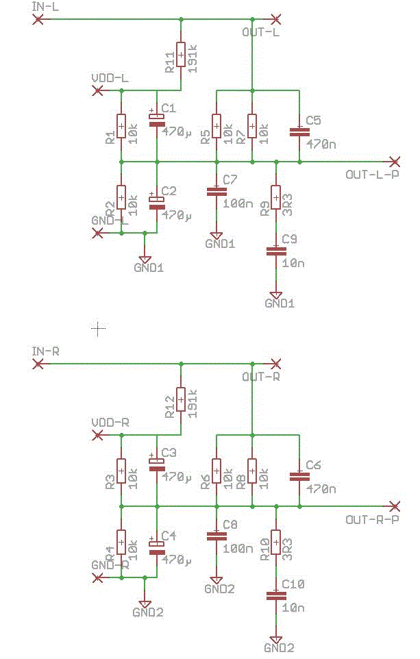

Danke für die Hilfe, da hat wohl vor dem OpAmp der Copy-Teufel zugeschlagen. R15 habe ich auf 100k hochgesetzt, R11 auf 4k7, C15 4µ7 statt 4k7. Anbei Schaltplan und Image. Eine Alternative zum MAX660 habe ich noch nicht gefunden, bin für jeden Tipp oder Hinweis dankbar.

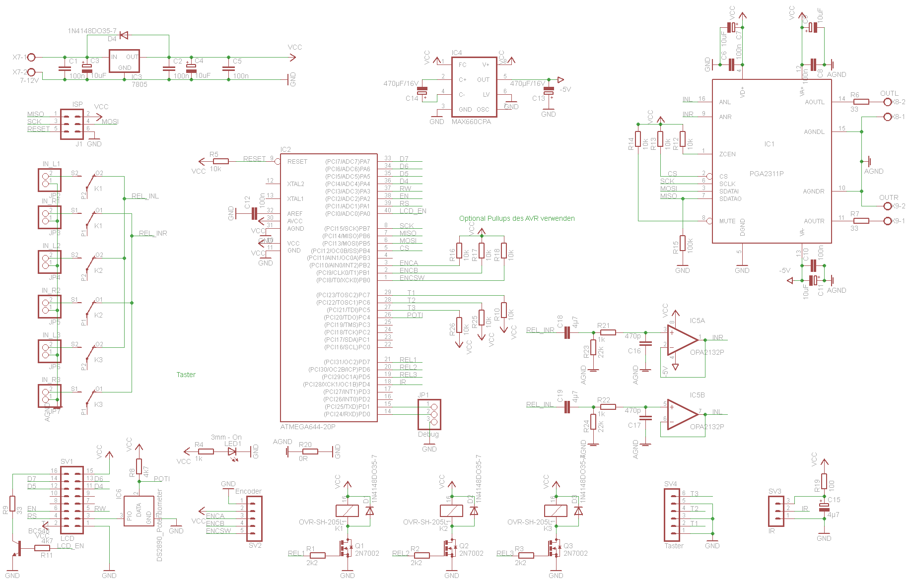

Ich werde versuchen, bis Ende Juni meinen Verstärker fertig zu bauen. Es fehlt noch die Einschaltverzögerung und der PGA2311 mit AVR-Controlleransteuerung. Und dann muss das alles noch in ein Gehäuse...

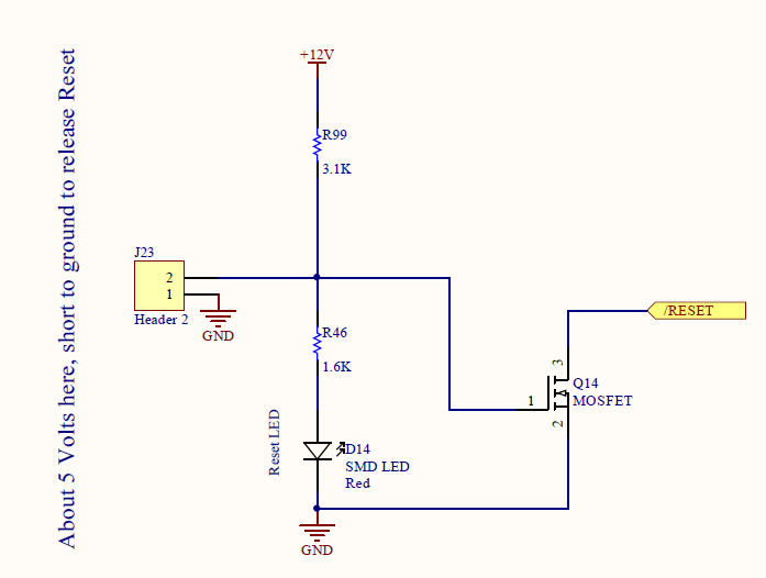

Wie sollte man den RESET Pin des Verstärkers beschalten? Da ich den Vorverstärker separat, also nicht in dem gleichen Gehäuse bauen wollte, habe ich keinen µC in dem Verstärker greifbar, der diesen Pin steuern könnte. Kann man das mit einem RC-Glied machen? Was ist mit der OTE Protection? Jemand eine Idee?

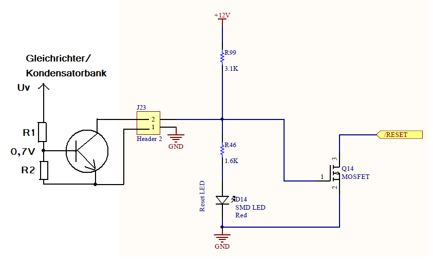

Ich habe jetzt meinen Verstärker mit Einschaltverzögerung und Siebung in Betrieb genommen. Funktioniert soweit fast alles bis auf zwei Dinge: 1) Da ich den Reset gesteckt lasse höre ich ein hässliche Ploppen beim Einschalten 2) Nachdem ich den Stecker gezogen habe, sorgt die Kondensatorbank (12x2200uF) für weitere 10 Sekunden Musikgenuss. Das will man aber nicht immer haben :-) Kennt jemand eine Lösung für die Probleme? Viele Grüße Pete
#2520695
Wie sieht denn die Einschaltverzögerung aus, wenn nicht mit Reset? Du könntest eine Spannungsüberwachung einbauen und an Reset anschließen. Z.B. einen Spannungsteiler berechnen, bei dem sich mit Uv-20% am Eingang ca. 0,7V am Ausgang ergeben und den Ausgang an die Basis eines kleinen NPN Transistors hängen. Der Kollektor kommt an den Reset-Eingang und über Pull-up an Uv. Somit ist das Reset immer aktiv, wenn die Spannungsversorgung unter 20% des Normalwertes ist, also auch beim Ein- und Auschalten.
Die Einschaltverzögerung ist eher eine Strombegrenzung für den Ringkerntrafo. Der Verstärker hat einen Reset# Pin, der auf Masse gezogen werden muss, wenn er durchsteuern soll (siehe Bild).
#2521375
Versuch es mal so.
Vielen Dank, aber das ergibt noch keine Verzögerung, oder?
#2521477
Nein, aber da die Spannung schon anliegt wenn Reset inaktiv wird, gibt es kein Ploppen. Du kannst auch parallel zu R2 einen Kondensator anschließen, dann hast du die Verzögerung. Mach sie aber nicht zu lang, sonst hast du am Ende wieder 10s Musik.
#2522222
- Parallel zu R2 einen kleinen Elko Parallel zu R1 eine Diode. A an +, K an Basis. Darüber entläd sich der Kondi beim Ausschalten sehr schnell. Dann geht die Musi auch gleich aus. Peter
#2522597
Peter schrieb: > - > Parallel zu R2 einen kleinen Elko > Parallel zu R1 eine Diode. A an +, K an Basis. > Darüber entläd sich der Kondi beim Ausschalten sehr schnell. > > Dann geht die Musi auch gleich aus. > > Peter Die Diodenatürlich andersherum- Kathode oben an plus, Annode am Kondi. Peter

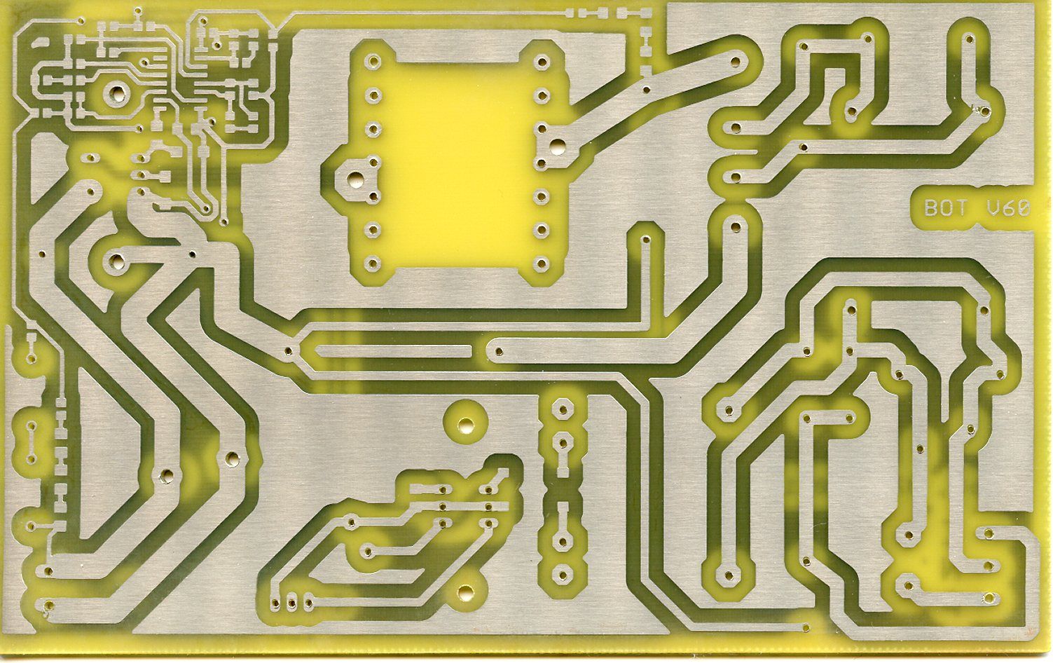

Hallo Klaus, Dein Netzteil würde mich interessieren. Kannst Du mehr Infos und evtl. ein Bild posten? Ich quäle mich mit meinem RKT, funktioniert zwar, aber macht die Sache doch recht "schwer" :-) VG, Pete
Hallo Pete, ich muss gestehen das ich erst die PFC am laufen habe. Mit dem SNT bin ich auf der Zielgeraden. Es ist etwas merkwürdig das TI das PFC und das SNT auf eine Platine etwas kleiner dem Europaformat bekommen hat. Ich habe es nicht geschafft. Der Trafo hat als Kern ein ETD39. Für 600W und Spitze 1000W ist er meines Erachtens etwas zu klein. Wie die da die Wicklungen mit dem nötigen Querschnitt unterbringen ist mir erst recht schleierhaft. Der ETD39 wird gerade für 50V 6A, also 300W empfohlen. http://schmidt-walter.eit.h-da.de/smps/smps.html Für 50V 10A, als 500W, wird als Querschnitt 3,33m² empfohlen. Danach hatte ich mich gerichtet. Ein ETD44 hätte es getan. Als Schaltfrequenz habe ich zuerst 200KHz angesetzt. Volldraht ist hier nicht sinnvoll. Die nötige HF-Litze gibt es im Spulenshop nicht, 2,21 mm² ist der grösste hier erhältlich Querschnitt. Ich wickle hier eine Litze mit 1,178 mm² dazu parallel. http://www.spulen.com/shop/ Wenn man sich allerdings vor Augen hält was für 10A an Leiterquerschnitt auf der Platine empfohlen wird, so muss ich jetzt sagen, 2,21 mm² müssten ausreichend sein. Jedenfalls, für diesen Querschnitt kommt man nur auf dem ETD49 mit einer Lage aus (15 Wdg). Und dies ist für den Aufbau des Trafos wichtig. Ich möchte mal zu gerne Wissen was TI da macht. Jedenfalls habe ich auf der Herstellerseite gesehen das die einen ETD39 bei 150KHz für < 200W einsetzen. Wie ich gerade feststellen muss ist das hochgeladene Bild mit 5MByte etwas zu gross. Gruss Klaus.
Hallo Pete, hier die BOT-Seite der Platine. Dort ist die Ansteuerung des PFC. Gruss Klaus.
Klaus Ra. schrieb: > Wie ich gerade feststellen muss ist das hochgeladene Bild mit 5MByte > etwas zu gross. Dann hättest du gleich mal noch auf "Beitrag melden" drücken können. Hab's verkleinert.
Hallo Jörg, auf diese Idee bin ich nicht gekommen. Vielen Dank für die Hilfe. Gruss Klaus
