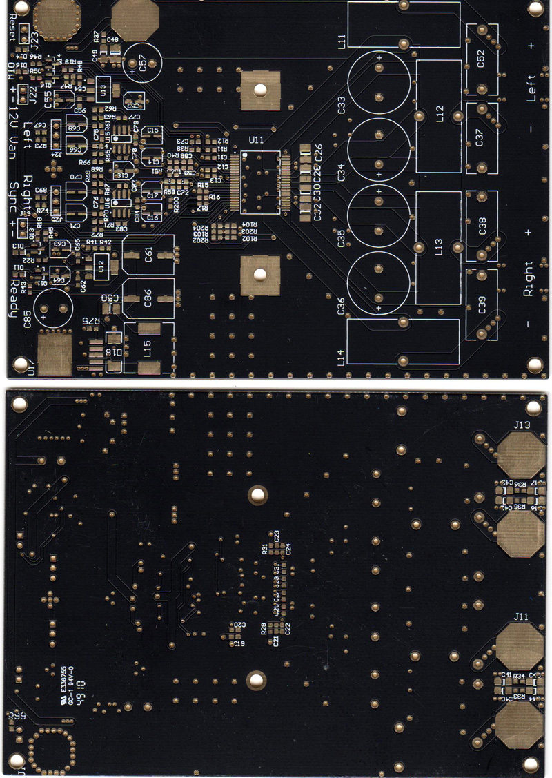

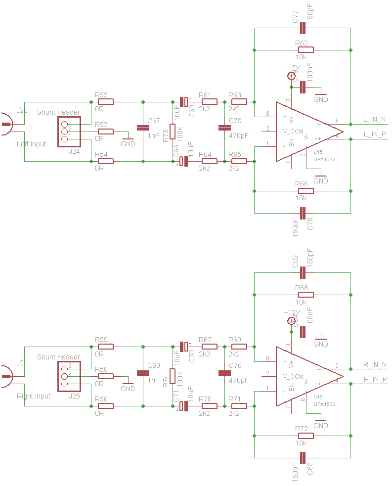

Ich habe das EVM für den TAS5630 nachgebaut, und möchte demnächst
bestellen. Falls du interesse hast, ein PCB wird um die 40€ kosten, da
ich nur eine Hand voll bestellen werde... Ich kann dir auch später wenn
ich zu Hause bin das Layout mal zeigen.

N Screenshot vom Layout gibts auch gleich...

Ich habe mal eine grobe Kalkulation gemacht. Die PCBs werden wie oben
schon geschrieben etwa 40€ kosten, die Bauteile nochmal etwa 25€. NICHT
darin sind ein paar Bauteile von TI. (Opamp, DC/DC, und TAS5630...)
Layout poste ich heute abend, gestern hatte ich doch keine Zeit mehr ;)
von crow187 (Gast)
Hier eine PDF als Export von meinem Design...
Das PCB ist doch noch günsiger geworden und wird ca. 25€ kosten...

von crow187 (Gast)
Wie Alex H. schon geschrieben hat ist mein Board stark ans EVM
angelehnt. Es kann sowohl als Stereo (BTL) als auch im Mono-Betrieb
(PBTL) laufen. Ich habe mir aber die Schalter gespart und 0R-Lötbrücken
vorgesehen, ich möchte meinen Verstärker also nicht alle 10 Minuten
umstellen, sondern eine Platine als Stereo-Amp machen, und eine andere
vielleicht mal als Mono... Schaus dir in der EVM-Beschreibung an...

von Lukas L. (lukas_l)
Sorry für den x-fach Post, hier die Scematic, nicht schön, sondern
schnell gemacht ;)

von Pete K. (pete77)
Wäre es möglich, Schaltplan und Board etwas größer hochzuladen? Auf den
PDFs kann ich selbst bei Vergrößerung nicht viel erkennen...
von Alex H. (hoal) Benutzerseite
Klick mal nicht auf das Vorschaubild, sondern auf den Dateinamen der

So, endlich kommt mal neuer Wind in die Sache hier... PCBs sind da, ich
habe auch schon eins Bestückt. Leider noch keine Fotos von der
bestückten Variante, hier aber nochmal nähere Infos:
http://crow187.no-ip.com/AMPV2
MfG

Schöne Platinen. Da bin ich ja mal gespannt, ob die auch funktionieren.
In den diyaudio Threads wurde davon gewarnt, die vollen 50V anzulegen.
Halt uns mal weiter auf dem Laufenden.

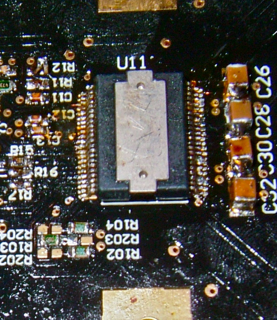

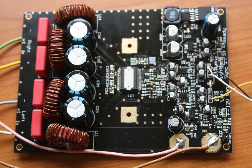

Heute bin ich endlich mal dazu gekommen die Platine fertig zu bestücken!
Dann habe ich erstmal Lastwiderstände genommen, nicht dass doch was
schief geht ;) Da ich noch keinen Kühlkörper habe erstmal ohne getestet.
Läuft!

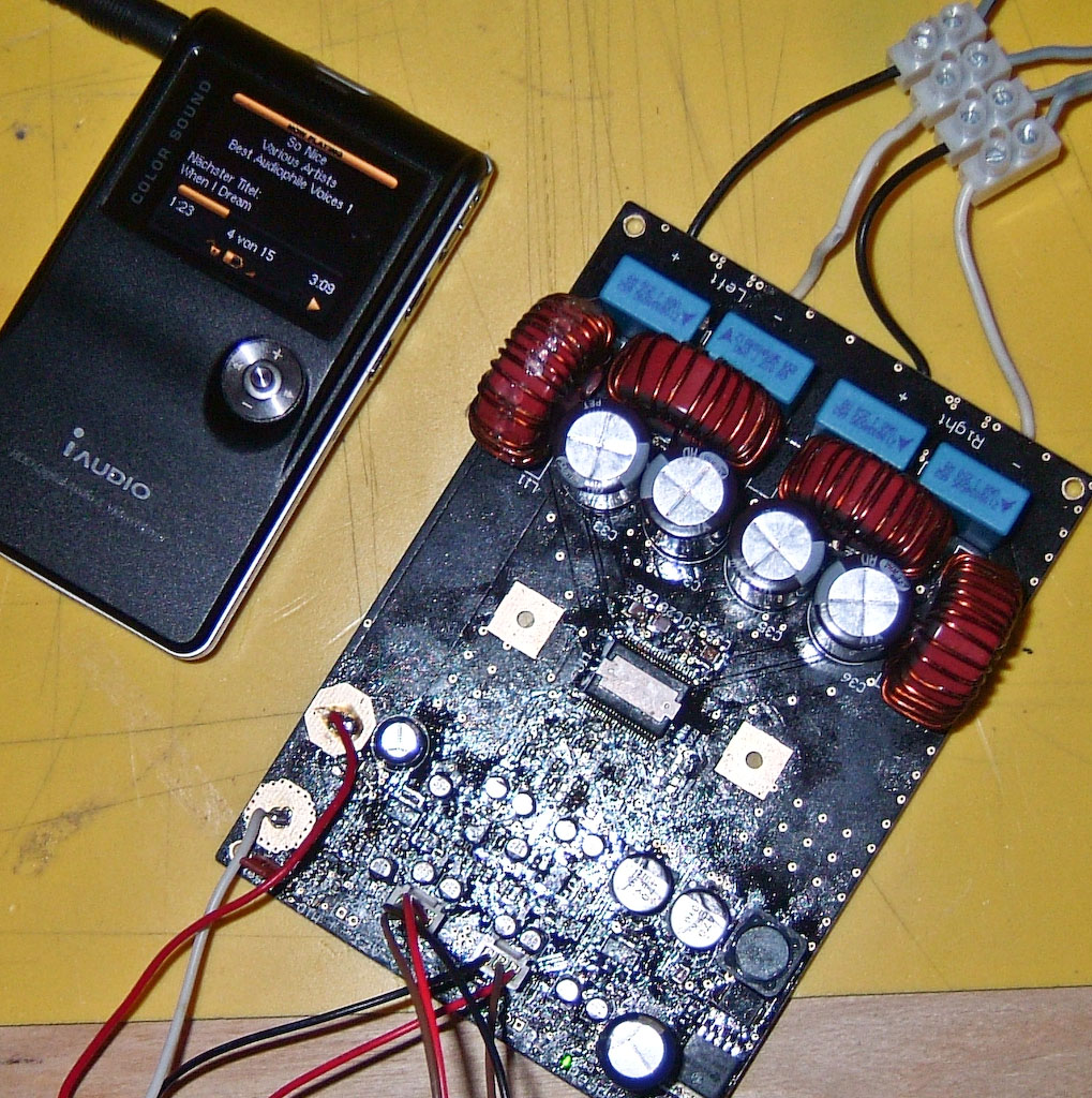

An den Lautsprechern dann erstmal was ruhiges aufgelegt und er klingt
wirklich gut! Kein hörbarer Unterschied zu meinen anderen class-D amps
die ich bis jetzt gebaut habe...
Die Spannung hab ich hier 'leider' nur bis 45 Volt hochdrehen können, da
ich gerade nur ein 32V Labornetzteil und ein 13.8V Festspannungsnetzteil
mit Schub hier habe. Aber keine Probleme mit den Spannungen, warum
auch...
Dann hab ich mal aufgedreht, (wie gesagt noch ohne Kühlkörper!) und
wollte endlich mal ausprobieren ob die OverTemperature Warning auch
tut.. (Lüfter kann damit von 5V auf 12V Versorgungsspannung angehoben
werden)
Es ist zwar schwer abzulesen an Digitalanzeigen bei stark wechselnden
Lasten, aber es dürften etwa 150 Watt RMS gewesen sein, erst dann kam
die Warning... Bin mal gespannt ob der spätere Kühli überhaupt selbst
bei Party-Lautstärke wirklich warm wird. ;)
Jede Menge Leistungsreserve!
Sorry für den emotionalen Post ;) Bin nur gerade begeistert.

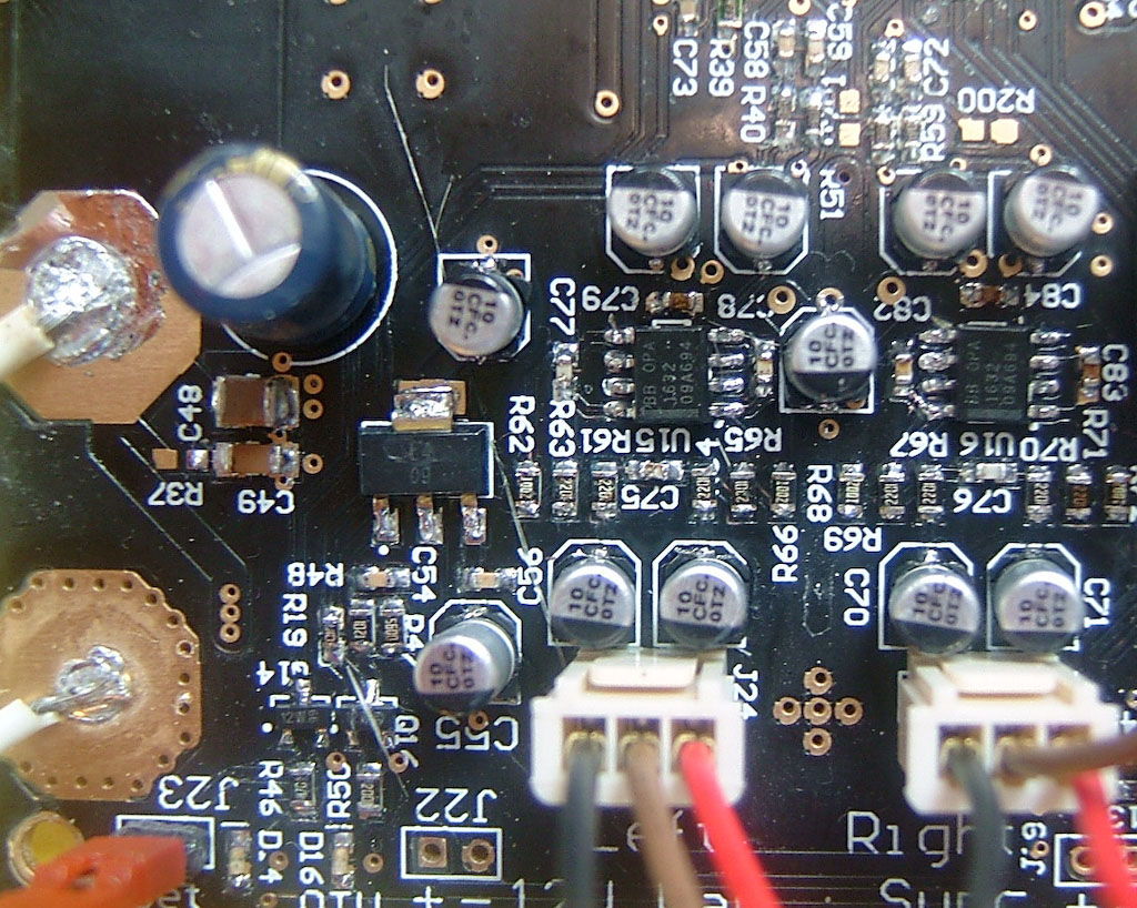

Ich wollte den gesamtaufbau nochmal gesondert beschreiben, hier also nur
in Kurzform:
Der gesamte Verstärker wird mit einem µC gesteuert der die Lautstärke
regelt, RC5 dekodiert, ein Servo-Poti steuert, die Endstufen ein/aus
schaltet und so weiter...
Die Lautstärkeregelung hab ich mit PGA2311 realisiert, ebenfalls von TI.
Das Layout für die Lautstärkeregelung habe ich aber nicht fertigen
lassen, sondern selber gefräst... Könnte ich auch als Gerberdaten
hergeben falls Interesse besteht ;)

Ich habe meinen Verstärker nun soweit fertig aufgebaut.
ServoPoti zur Lautstärkeregelung kann nun entweder direkt am Knopf
eingestellt, oder per IR-Fernbedienung eingestellt werden.
Ein/Aus-schalten ist ebenfalls über Knopf oder über IR-Fernbedienung
realisiert.
Anbei eine zip die einige PDFs und auch das PCBdoc enthält
(Altium-PCB-File)
Viel Spaß beim Basteln der Endstufen! =)

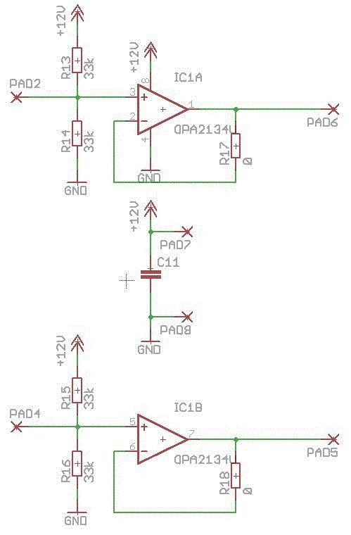

Und jetzt habe ich gerade mein Schemtic in Eagle fertig :-)
von Crow187 (Gast)
Jao, auf sowas hab ich gewartet! =) Morgen änder ich das Layout!
Schönen Abend euch allen!
p.s.: Ich glaub ich würd dann vielleicht sogar auch noch eine nehmen,
überlegs mir nochmal... Wäre vielleicht mal interessant zu sehen wie
groß/gering die Unterschiede sind. Und nen schwarzes PCB macht auch was
her ;)
Wollte noch die Bilder anfügen, Layout fehlt aber noch.
Dafür habe ich 1206 Hühnerfutter berücksichtigt.
Mir gefällt das PHD Package besser.

Hier das leicht überarbeitete Design. Nun könnten auch alle Löcher zum
festschrauben ohne Probleme genutzt werden! ;)
Das Design fehlt ja noch :-)
Das PcbDoc kann ich nicht öffnen. Kannst Du ein PDF oder png hochladen?
(Jeweils top u. bottom).
von Crow187 (Gast)
Ich denke das sollte reichen ;)
Hey Pete, würdest du auch die SCH-Datei hier reinstellen? Das wäre eine
gute Vorlage für eigene Layouts.
Ich bin mal nicht so :-)
Bitte noch Korrekturlesen, da sind vielleicht noch ein paar Macken drin.

von Markus (Gast)
Auf die schnelle mal ein Scan. Auf den ersten Blick sind die Boards
recht ordentlich. Keine Mängel.
Kosten liegen bei knap 10€ pro Stück.

von Markus (Gast)
Geschafft!
Nach nächtelanger Lötarbeit durfte heute nachmittag Stacey Kent mit "So
Nice" das Konzert eröffnen.
Der Verstärker lief auf anhieb und läuft und läuft...
Gelötet habe ich mit 2 Lötkolben und Lötlack. Das ging am schnellsten,
besonders vorteilhaft für das Auflöten der Mehrbeiner.
Am meisten Zeit verbraten habe ich beim Auflöten des TAS. Grauselig, wie
viele Kurzschlüsse es zwischen den Pins gibt. Trotz vorsichtigem lötens
und reichlich Entlötlitze, Skalpell und Lupe.  Den habe ich übrigens
zuerste bestückt. Es lohnt sich, erst dann weiterzumachen, wenn das TAS
100% sitzt.

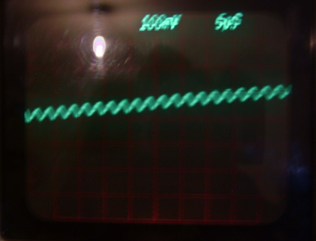

Mit fehlen noch die 3R3 Widerstände im Ausgangsfilter. Sieht man auch
deutlich im Oszi.
Da der Kühlkörper noch nicht bearbeitet ist, habe ich vorsichtshalber
erst einmal nur 25V angelegt.
So, jetzt seid ihr drann.
Markus
Noch mal ne Frage zur Bestückung:
1) Wie und mit was muss R200 und R201 bestückt werden? Könnten Jumper
sein...
2) Der Bereich um R48/C54 ist mir nicht klar. Der Bestückungsaufdruck
ist auch nicht eindeutig. Wäre schön, wenn jemand ein Bild oder eine
Zeichnung posten könnte.
Das Löten der SMD-Elkos ist ja auch eine Herausforderung :-)
Viele Grüße,
Pete
von Markus (Gast)
R200 und 201 müssen bei Stereobetrieb frei bleiben. Hab mal ein Foto von
der Umgebung um R48 angehängt. Bei der Bestückung hatte ich auch
gelegentlich Schwierigkeiten, die Bauteilpositionen zu finden. Mit einem
Ohmmeter habe ich dann die richtigen Positionen gefunden. Orientierung
boten die Anschüsse der Halbleiter.
Viel Spaß noch, und mach(t) mal Fotos.
Markus
Und wieder eine Frage: Wie schließe ich ein Audio Signal an? Auf dem
Board sind 3 Pins zu sehen, aber irgendwie habe ich den Eindruck, dass
das einer zu viel ist :-)
von Klaus R. (klara)
Hallo Pete,
schau Dir mal die Schaltung an. Wir haben hier einen symmetrischen
Eingang. Symmetrische Verbindungen nutzt man in hochwertigen Anlagen,
z.B. in Tonstudios. Auch hochwertige D/A Wandler haben symmetrische
Ausgänge. Du kannst aber einen der Eingänge einfach auf Masse legen.
Dabei musst Du Dich auf jeden Fall einheitlich für + oder - entscheiden.
Gruss Klaus.
Danke, jetzt habe ich auch den Schaltplan oben gefunden. Das macht die
Sache etwas einfacher und ich muss nicht so dumme Fragen stellen :-)
So, meine Platine ist fertig. Kann ich die irgendwie gefahrlos testen?
Ich wollte die Platine über ein Labornetzgerät mit ca. 24V max. 1,5A
ansteuern und über einen geregelten Kopfhörerausgang meiner
Computerboxen Musik draufgeben.
Lautsprecher sind 2 kleine Hochtöner aus einem 5.1 Set.
Ist das so ok?
Hallo Pete,
im Datenblatt geben die 25V als Mindestspannung an. Ich würde es aber
mal so versuchen. Ich hatte sonst immer beim ersten Mal einen Widerstand
in die Stromzuführung eingefügt, so dass gerade für den Ruhestrom
genügend Spannung da war. Also nur um zu Testen ob es nicht gleich
knallt.
Gruss Klaus.
von Markus M. (soarmaster)
Im Zuge der Qualitätsverbesserung der Lötstellen habe ich jetzt mal mit
SMD Lötpaste experimentiert. Muss sagen, dass es sich damit viel
einfacher und schneller arbeiten lässt. Zum einems fixiert die Paste die
Bauteile, zweitens spart man sich die dritte Hand für das Zinn. Die
Lötstellen werden sehr sauber. Nam läuft auch nicht Gefahr, dass R´s und
C´s nur einseitig Kontakt erlangen. Sonst noch jemand fertig?
Markus
So, ich habe es jetzt mit 30V probiert.
positiv: Es gab keinen Knall :-)
negativ: Es gab keine Musik :-(
Nach dem Anschalten leuchteten D13,14,16 kurz auf, die LED D14 blieb
dann an (Reset). D11 (Ready) leuchtet nicht auf.
Spannungen am TAS5630 sind soweit vorhanden, das habe ich nachgemessen.
Ich habe jeweils Pin3 der Eingänge auf GND gelegt. Eingang Left ist
nicht belegt (kein Signal dran).
Was kann ich noch prüfen?
Den Jumper bei Reset gesetzt? Wenn der fehlt ist der TAS im
Reset-Zustand und die H-Brücke inaktiv. Nachdem der Jumper aufgesteckt
wurde, muss die grüne LED leuchten.
Sonst die Signalpfade bis zum Tas mit einem Oszi oder Lautsprecher
prüfen.
Markus
Juhuuu... Kaum macht man's richtig schon geht's :-)
Danke für den Hinweis, es war der Reset. Jetzt höre ich Musik!

Und wozu benötigt man den Op-Amp vor dem pga2311? Bei TI ist der nicht
vorgesehen.
Stimmt, ham die vergessen ins Datenblatt zu schreiben ;-}
Liest man aber die Erfahrungsberichte bei diyaudo, so kann man glauben,
dass sich die Klangqualität mit OPA etwas verbessert.
Schaden kanner ja nicht. Ich wäre dann eher geneigt, den opa1632 vor dem
TAS wegzulassen und den PGA direkt - ev. über KopplungsC´s mit dem TAS
zu verbinden. Oder was meint ihr?
Markus
>vorgesehen.
Nicht direkt: Es steht aber im DB, dass der PGA gerne eine niederohmige
Quelle am Eingang sieht. Das ist wohl mit dem eingangsseitigen, ohmschen
Spannungsteiler im PGA zu begruenden. Dazu gibts auch ein Diagramm, aber
wenn man von 600 Ohm auf 2k Quellinmpedanz geht, verschlechtert sich der
THD+N nur minimal.
Du musst doch voll diffentiell in den TAS hinein. Wie soll das ohne OPV
der dir irgendwie ein symmetrisches Signal liefert gehen?
Moin,
Damit wollte ich mich noch befassen. Die Frage ist, ob es ein MUSS
ist, oder ob man den TAS auch unsymmetrisch betreiben kann. Er hat ja
genug Modi. Sonst bleibt der 1632 halt.
Markus

Könntet ihr mal bitte bei gesetzter Resetbrücke eure Spannungen am Oszi
anschauen. Bei mir sieht das alles  sehr wild aus. Massenweise Störungen
durch die PWM.  Selbst auf der 12V Strecke und den Audio
Signalleitungen. Müsste man vlt. doch die Kühlfläche sauber auf Masse
legen? Ich mach heute mal zum Vergleich ein Foto.
Markus
Hier noch ein paar Fotos von meiner Platine. Ich habe auch noch eine
Siebung auf Lochraster aufgebaut, aber noch nicht getestet.
Leider habe ich die 2,2µ Kondensatoren nur in 50V bekommen. Hat jemand
eine gute Quelle für 63V?
Segor hatte mir das Stück zu 2€ angeboten, das war mir dann doch etwas
zu teuer.
Gibt es etwas Neues von der "PGA3211 Front"?
Anbei mein Schaltplan, der immernoch auf sein Layout wartet. Habe leider
wenig Zeit im Moment...
Wäre schön, wenn jemand mal drüber schauen könnte, ob hier noch Fehler
schlummern.
VG,
Pete77

Der Schaltplan ist so nahe an meinem das muss ja funktionieren :) Nur
manche Bauteilewerte sind etwas eigenartig :)
Hast du da auch diese lustige Ladungspumpe verbaut?
Ja, das ist der Max660. Wobei mir noch nicht so ganz klar ist, ob
hierdurch nicht viele Störungen kommen können.
Welche eigenartigen Bauteilwerte meinst Du?
von Hans W. (stampede)
Obwohl der PGA sicher eine ganz gute PSRR hat, ist die Ladungspumpe
sicher nicht die beste Wahl. Aber das ist eine andere Geschichte.
Bei den Bauteilen denke ich kontrekt an R15, R11, C15, und vor allem an
C18 und C19.
Danke für die Hilfe, da hat wohl vor dem OpAmp der Copy-Teufel
zugeschlagen.
R15 habe ich auf 100k hochgesetzt, R11 auf 4k7, C15 4µ7 statt 4k7.
Anbei Schaltplan und Image.
Ich habe für C26,28,30,32 jetzt die 1µF/100V eingelötet. Leider bekomme
ich die zweite Reihe nicht Huckepack mehr drauf (für 2µF), denn der
Aufbau wird für den Kühlkörper zu hoch.
Hat das große Auswirkungen, wenn statt 2,2µF nur 1µF vorhanden sind?
Hallo Pete,
die Kerkos sind parallel zu den 1000uF Elkos geschaltet. Sie sollen die
Schwächen der Elkos vermindern. Ich würde sagen, ob 1uF oder 2,2uF, da
wirst Du wohl kaum einen Unterschied bemerken. Wie schaut es aus wenn Du
die gestapelten Kerkos um 90° drehst? Dann geht der Stapel nicht in die
Höhe sondern in die Breite.
Gruss Klaus.
Ja, das wäre eine Möglichkeit, allerdings sind da ein paar Vias im Weg,
die sich über etwas Lötzinn bestimmt freuen würden :-)
Hallo Pete,
meine letzte Antwort ist wohl nicht angekommen.
Ich habe mal die Kerkos getestet. Die Kerkos haben eine Abmessung von
1,5mm x 1,7mm. Zwei Kerkos können hochkant untergebracht werden. Beide
passen so gerade auf das Pad.
Gruss Klaus.
von Markus (Gast)
Und wenn du den Kühlkörper an den entsprechenden Stellen etwas ausfräst?
Passt es dann?
Markus
Hallo Markus,
an fräsen dachte ich auch schon. Ich glaube, der von TI eingesetzte
Kühlkörper ist auch gefräst. Also die Kerkos lassen sich in der Tat
nicht gestapelt unterbringen. Daran hatte ich zuvor auch nicht gedacht.
Aber glücklicher Weise haben die Pads so um die 3mm Breite und bieten
Platz für zwei Kerkos hochkant nebeneinander. Jedenfalls bleibt noch
ausreichend Platz zu den besagten Vias. Das man hier präzise löten muss
ist klar.
Ich selber muss hier gestehen, dass mir einiges dazwischen kam und ich
noch mit den Schaltnetzgeräten zu tun habe. Deshalb bin noch nicht
selber auf das Problem gestossen.
Gruss Klaus.
Hallo Markus,
ich hätte noch an einer Platine interesse.
Allerdings habe ich ein paar Verbesserungsvorschläge:
- Lötpads der Kondensatoren etwas größer/länger machen
- Anschlussmöglichkeit von externen LEDs parallel zu den vorhandenen
vorsehen (z.B. Durchkontaktierungen in den Signalpfad einfügen, dort

Ich habe einen der Verstärker auf 1xBTL + 2xSE Konfiguration umgebaut,
weil ich damit ein 2.1 System betreiben möchte. Dazu habe ich eine
kleine Zusatzplatine gebaut um die Schaltung dem Datenblatt entsprechend
zu erweitern. Von der Eingangsbeschaltung sind nur die Teile bestückt,
die hinter dem OPA1632 liegen, sowie die beiden 10µ Elkos vor dem OPA.
Zum Puffern des Eingangssignals sitzt noch ein OPA2134 dazwischen.
Am BTL Kanal lief alles wie gewohnt. Dann kamen die SE Kanäle dran.
Der erste Test (mit Musik) hat dann gezeigt, dass das Ganze zwar
prinzipiell funktioniert, aber klanglich noch nicht das Wahre ist. Den
nächsten Test habe ich mit einem Sinussignal durchgeführt. Klang nach
Clipping, trat aber bereits bei geringster Lautstärke auf. Ich habe das
Problem beim OPA vermutet, weil ich ihm keine symmetrische
Spannungsversorgung gegönnt habe.

Natürlich wollte ich dann genauer wissen was los ist, und habe das Oszi
rausgekramt. Das hat dem TAS offensichtlich nicht sonderlich gefallen...
Ich habe das Oszi parallel zum Lautsprecher an den Ausgang gehängt. Als
ich das Sinussignal dann eingeschaltet habe und das Oszi einstellen
wollte, wurde der Lautsprecher immer leiser, bis er schließlich ganz
verstummte. Dafür hat er einen ziemlich penetranten Gestank produziert
=> Kernschrott. War zum Glück ein Wegwerflautsprecher extra für solche
Tests. Das ganze hat mich ziemlich erstaunt, daher habe ich einen neuen
Lautsprecher angeklemmt und das ganze nochmal probiert. Gleiches
Ergebnis.
Den TAS hat das Ganze nicht sonderlich beeindruckt, es ist nichtmal eine
Warnlampe angegangen.
Die nächsten Tests habe ich dann lieber ohne Lautsprecher durchgeführt.
Die Ausbeute an Erkenntnissen blieb aber dennoch eher mager. Die 400kHz
Oszillatorfrequenz lässt sich sehr gut nachvollziehen, sie liegt noch
mit einer Amplitude von etwa 350mV am Ausgang an. Dem Lautsprecher
dürfte das allerdings nichts ausgemacht haben, die Schwingspule dürfte
davon ja praktisch nichts annehmen.
Das kam mir trotzdem seltsam vor (hätte deutlich weniger erwartet),
darum wollte ich mal nachsehen, was am BTL Kanal los ist.
Hier war bis auf ein leichtes Hintergrundrauschen zunächst fast nichts
zu sehen. Habe vermutet, dass die 400k Schwingung an beiden Kanälen
symmetrisch anliegt. Zum Test wollte ich dann gegen Ground messen, aber
noch bevor ich irgendetwas am Versuchsaufbau geändert hatte, waren auf
einmal ganz wirre Signale zu sehen (Oszi hing mittlerweile knapp 5-10
sek an diesem Kanal). Nach einer halben Sekunde ging dann die OTW LED an
und ich habe Sicherheitshalber den Stecker gezogen. Das hat mich dann
doch ziemlich überrascht.
Nach ein paar Sekunden abkühlen habe ich die Spannungsversorgung dann
wieder angeschaltet und der TAS hat auch direkt seine Bereitschaft
signalisiert.
Eine Messung gegen Ground war nicht möglich, da ist der TAS direkt in
den Shutdown gegangen. Nach einem Reset war er aber wieder bereit. Ich
habe die Messung am Ausgang des BTL Kanals dann wiederholt und wieder
hat der TAS sich nach einer Weile aufgeschwungen.

Meine Erweiterungen habe ich angehängt. Von den Komponenten vor C16/C17
sind nur C70/C71 bestückt. Das OPA2134 Board ist an die Pads für den
OPA1632 angeschlossen. Die Eingangssignale kommen von den Pads für
R67/R70. Die Anschlussleitungen sind alle etwa 15 mm lang, allerdings
ungeschirmt. Das Board ist mit doppelseitigem Klebeband auf den 4 Elkos
befestigt.
An J25 habe ich die Eingangssignale über 10k mit GND verbunden. Das ist
aber auch schon alles.
Timo
Hallo Timo,
wenn Du sonst nichts vor dem OPA1632 machst ist der OPA2134 eigentlich
überflüssig. Der Spannungsfolger ist so auch OK. Den Eingang sollte man
aber mit einem Kondensator abblocken. Je nach Signalquelle könnte sie da
Dir doch UB/2 herunterziehen. Das bedeutet in der Regel, das Signal wird
verzerrt.
Was ist denn mit der Schaltung in Ausgang.gif?
Gruss klaus.

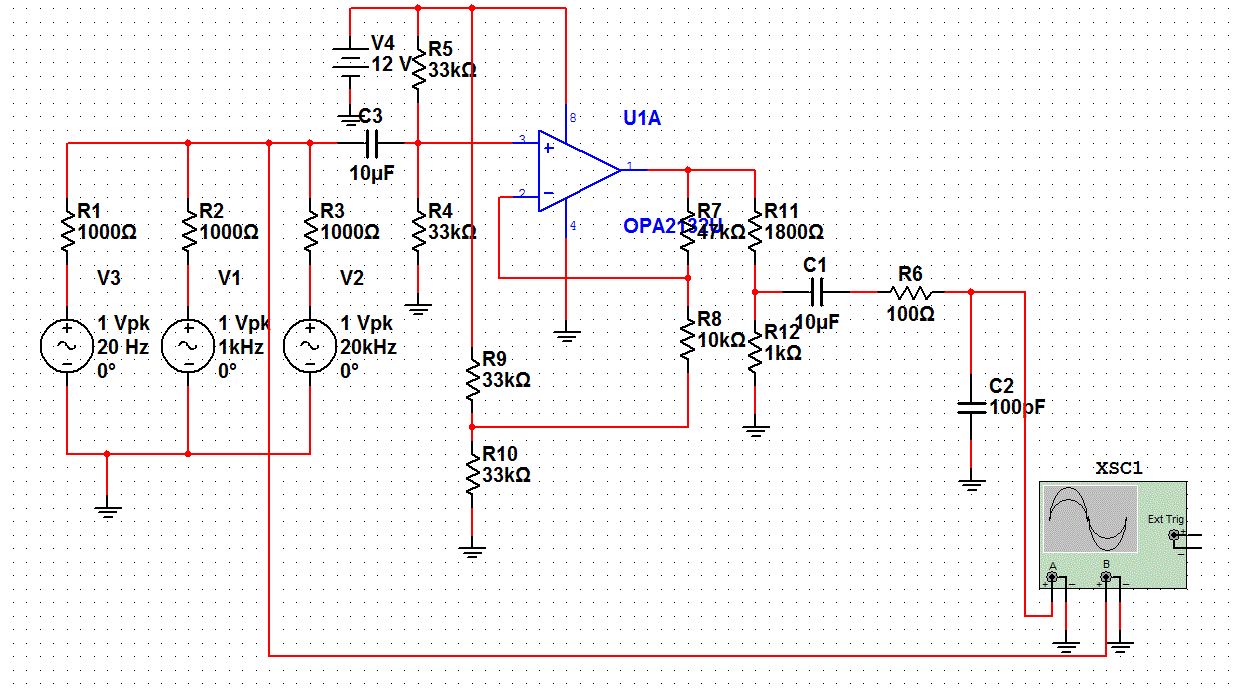

von Timo H. (timo_h)
Hallo Klaus,
den 2134 wollte ich eigentlich nur zur Impedanzwandlung benutzen. Ich
habe jetzt aber einen (hoffentlich) effektiveren Schaltplan erstellt,
wodurch die zickigen SE Eingänge vielleicht noch besser gebändigt werden
können.
In der Simu schlägt sich die Schaltung ganz gut, bis auf eine leichte
Phasenverschiebung im Bassbereich. Bild der Schaltung ist angehängt. Ich
versuche, morgen ein Layout zu erstellen und ein Board anzufertigen.
Aber Sonntags kommt ja leider immer so viel dazwischen...

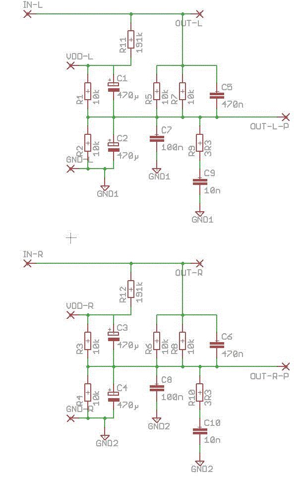

Die Schaltung in Ausgang.gif entspricht der Ausgangsbeschaltung der SE
Kanäle im Datenblatt des TAS5630. Von R5 / R7(anderer Kanal
entsprechend)  ist nur einer bestückt, ich habe hier auf dem Board eine
0805 und eine bedrahtete Variante vorgesehen. Im Nachhinein nützlich, da
ich statt des Widerstands einen zusätzlichen 100n Kondensator einlöten
konnte. Die GND / VDD Versorgung ist für beide Kanäle getrennt
ausgeführt. Die Elkos sind aus der FR Serie von Panasonic.
Timo
IHallo zusammen,
ich melde mich mal wieder mit dem aktuellen Stand der Entwicklung. Ich
habe die vorab gepostete Schaltung nochmal überarbeitet (vernünftige
Spannungsreferenz) und aufgebaut. Funktioniert ziemlich gut, also in dem
Bereich ist erstmal alles in Ordnung.
Dafür habe ich ein neues Problem ausgemacht: Die SE Kanäle rauschen
relativ stark. Der Grund dafür ist die Versorgungsspannung (Mean well
Schaltnetzteil, 27 (25)V / 100 W), die ordentlich herumzappelt, sobalt
der Verstärker dran hängt. Am Labornetzteil rauscht es deutlich weniger,
aber das ist ja keine Lösung für den Dauerbetrieb. Das SNT möchte ich
weiter benutzen, der ganze mechanische Aufbau ist schon fertig und auf
dessen Maße abgestimmt. Ich will daher versuchen, die Störungen
herauszusieben. Das ganze Board zu entstören, halte ich für schwierig
(und eigentlich auch unnötig), daher hatte ich mir überlegt, eine CRC
Siebung hinter die Abgriffpunkte von UB für die SE-Extension zu setzen.
Ich will zunächst mal 4000µF (die 4 Elkos auf dem Board) - 0R5 - 20mF ||
2.2µF || 100 nF testen. Die dicken Elkos werde ich dabei besser erstmal
über einen größeren Vorwiderstand aufladen, damit der Einschaltstrom im
Rahmen bleibt. Für die Lautsprecher ist sowieso eine
Einschaltverzögerung nötig, um ein Ploppen zu vermeiden, die kann ich
dann dafür mitbenutzen.
Falls irgendjemand plant, den TAS für 4-Kanal oder 2.1 Betrieb zu
nutzen: lasst es lieber sein! Da kann man besser zwei Boards aufbauen
und eins im BTL, eins im PBTL Modus betreiben. Mehrkosten sind ggü.
Mehraufwand vernachlässigbar! Aber bei mir ist das Kind jetzt schon in
den Brunnen gefallen, da muss ich das jetzt durchziehen...
Grüße
Timo
Hallo Timo,
leider hatte ich die Benachrichtigung nicht mehr aktiv, deshalb meine
verspätete Antwort.
Du hast einen kleinen Fehler in der Schaltung vom 25.03.2012. R9 und R10
sollen einen virtuellen Massepunkt darstellen. Gleichstrommässig ist das
OK. Wechselstrommässig muss Du noch einen Kondensator gegen 0V schalten.
Ansonsten liegt R9//R10 in Reihe mit R8 und vermindert die Verstärkung.
Oder war das so gewollt? Jedenfalls ginge dann ein Rauschen der 12V -
Spannungsquelle anteilig mit in das Signal ein.
Gruss Klaus.
Hallo Timo,
Du solltest aber unbedingt den Kondensator gegen 0V schalten.
Achte auch auf die Grenzfrequenz.
>>  Eine aus dem Ruhemodus
aufwachende Festplatte erzeugt beispielsweise ein leises Ticken.
Irgendwie kommt da noch etwas an Störstrahlung herein.
Hasst Du den OP abgeblockt? 100nF von +UB gegen (virtuelle) Masse und
100nF von -UB (0V) gegen (virtuelle) Masse? Das ist aber nur eine
Möglichkeit.
Gruss Klaus.

Ich habe übrigens auch ein kleines Add-on gebaut, dass evtl auch für
andere Interessant sein könnte. Ich habe den Amp im Subwoofergehäuse
untergebracht und kann daher die Statusleuchten nicht sehen. Zumindest
die OTW Leuchte wollte ich aber shcon gerne im Blick haben, um ggf.
rechtzeitig noch auf eine Störung reagieren zu können (die anderen
erkenne ich ja ohnehin schon passiv.. => Reset ist gebrückt, Ready über
Rauschen der Lautsprecher, SD über fehlendes Rauschen). Ich habe mir
daher die Lüfterspannung auf eine Buchse nach aussen geführt. Daran
hängt eine grüne LED mit 1k Vorwiderstand, sowie eine sehr helle rote
LED mit 5,1V Zenerdiode und 220 Ohm Vorwiderstand. Die Schaltung ist im
Gehäuse einer 2,1mm DC Kabelbuchse untergebracht. Im Normalbetrieb
leuchtet nur die grüne LED, wird aufgrund von Übertemperatur die
Spannung erhöht, leuchtet auch die rote LED.
Hallo Timo,
der OPV UA1 hat gewöhnlich folgende Verstärkung:
V = (R7/R8) + 1 = (47K/10K) + 1 = 5,7
Das gilt aber nur dafür, wenn R8 wechselstrommässig gegen Masse ist. In
Deiner Schaltung sieht der R8 einen 33K Widerstand gegen +UB und einen
33K Widerstand gegen 0V. Sie liegen für die OPV-Schaltung beide
parallelgeschaltet in Reihe zu R8.
V = (R7/(R8 + (R9//R10))) + 1 = (47K/(10K + 16,7K)) + 1 = 2,76
Gut, etwas weniger Verstärkung. Aber dann sollte +UB zu 0V direkt an den
33K Widerständen gut geblockt sein. Sonst gehen Störungen der
Versorgungsspannungen zu Hälfte zuzüglich dem Verstärkungsfaktor mit in
das Ausgangssignal ein.
Oder, Du schaltest von R8 einen Kondensator gegen 0V. Damit schliesst Du
R9//R10 wechselstrommässig kurz. Allerdings bilden (R9//R10)//C einen
Hochpass für diese OPV-Schaltung.
Xc = 1/(2*3,14*C*F); Grenzfreuenz Xc = R9//R10
C =  1/(2*3,14*Xc*F)
C =  1/(2*3,14*16,7K*10)
C = 0,95 µF für fg = 10 Hz
Gruss Klaus.
Hallo Timo,
kannst Du davon ein Schaltbild zeichnen? Wie hast Du das mit dem RESET
ploppen gelöst (was heisst: Ready über Rauschen der Lautsprecher) ?
