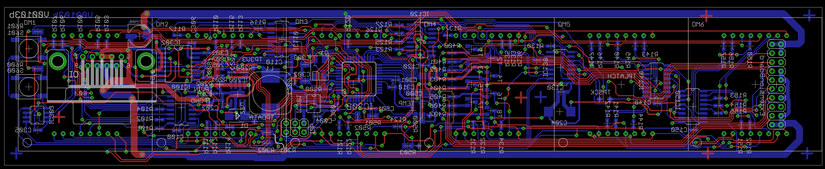

Hallo, Ich wollt (mal wieder) fragen ob mein Layout so ok ist... Ich wollte es dann bei Bilex bestellen mit Bestückungsdruck unten.

Oh, hab wohl die Ironie-Tags vergessen. Was ich damit eigentlich sagen wollte: Woher soll ich das wissen ohne Schaltplan, aber das hast Du ja intuitiv fast richtig gemacht. Wo ist der Rest der Schaltung? Gut. Hast also DEN Schaltregler verwendet. Layout ist auf jeden Fall verbesserungswürdig. Lies mal die Layoutvorgaben im Datenblatt. (Man beachte die fehlenden Ironie-Tags -> das ist mein Ernst) Noch ein Tipp: Mach es den Leuten so einfach wie möglich wenn du Hilfe willst. Wenn Du beweihräucherung suchst, mach so weiter.

Ach noch was: Ist das Eagle gekauft? Dann sollte sich in deiner Umgebung auch jemand befinden der sich damit auskennt. Ansonsten wird das mir der Fertiguung eh nichts...
Die von Bilex nehmen schon den Layer 1 als Top und die 16 als Bottom und für den Bestückungsdruck sag ich denen welchen die nehmen solllen in dem fall: bNames und bPlace

> Ja, ist super. Nie ein besseres gesehen.
Na, dann hast du aber wohl noch nicht viele gesehen.
Da hat der Autorouter voll zugeschlagen...

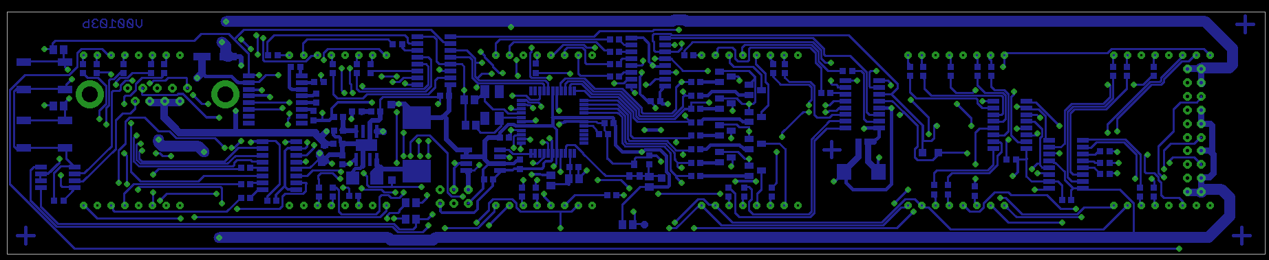

Ob Bilex die Leiterbahnabstände kann? Sieht auf dem bot-Layer unterhalb
der 9pol.Sub-D sehr eng aus.
Heinz schrieb: > Na, dann hast du aber wohl noch nicht viele gesehen. > Da hat der Autorouter voll zugeschlagen... das er das ironishc gemeint hatte war doch schon klar, bevor er es extra geschrieben hat...
Der Autorouter hat nur son kleinen Rest gemacht z.b. die Leitung zwischen den Widerständen und den Pins von den Modulen... Sonst hab ich das alles selbst gemacht. Der Autorouter is ja relativ dumm Sonst passt alles hab DRC immer gemacht (mit der DRU von Bilex)

Das Einzige was ich dachte wäre die DKs unter der Spule beim Schaltregler und warum DEN Schaltregler. Gibts damit ein Problem??? Ich wollte kein Linear-Regler nehmen weil das Teil auf 24V mit 1A laufen soll.

Nur Trolle hier unterwegs.... Der Schaltregler hat keine bezeichnung. Deswegen wohl. man kann nur raten, ob der vernünftig beschaltet ist. Das Layout und Schaltplan finde ich aber ansprechend. Gut gelöst! Drei Mankos beim Rüberfliegen: - Der Schaltrgler hat keine Bezeichnung - Alle Komponenten benötigen Werte. Das vereinfacht das Wiederfinden im Layout und spätestens beim Bestücker fliegt dir das um die Ohren, weil der sich nur das Layout anschaut und nicht den Schaltplan; für den Bestückdruck tut das keinen Abbruch - Der Schaltrgler könnte noch 3 C mehr gebrauchen -> 1µ, 100n, 100p; Die 150µ filtern dir nur die niedrigen Frequenzen raus. Die 1µ und kleiner kümmern sich um den Rest. Wenn möglich nimmst du für die 1µ auch eine Keramik (0603). Sonst nen Elko.

> die DKs unter der Spule ja, die sind nicht ok. > und warum DEN Schaltregler mmh, wenn man jetzt wüsste welcher, weil weder im Schaltbild noch auf dem Layout ist eine Typenbezeichnung angegeben. Du hast natürlich auch einige Sensoren darauf. Ob die Spikes des Schaltreglers dir da nicht zu schaffen machen..... Ich würde mit dem Schaltregler auf 5V gehen und dann dahinter einen LowDrop-Linearregler nehmen. > das Teil auf 24V mit 1A laufen soll. Also 24V ist deine Versorgungsspannung, ob die Schaltung dann 1A aufnimmt ist erst mal dahin gestellt.

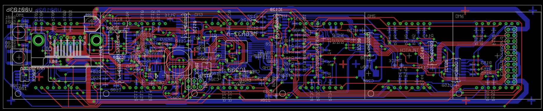

>Ich würde mit dem Schaltregler auf 5V gehen und dann dahinter einen >LowDrop-Linearregler nehmen. Auch das wird bei dieser "Masseführung" nichts mehr helfen. Ich bleib dabei, das ist Murks. Am Rest kann man so viel nicht verkehrt machen. Der eigentliche Stein des Anstoßes: Kein Schaltplan (ok, wurde nachgereicht), Screenshots die eine echte Beurteilung beinahe unmöglich machen. Da kann der OP nur wollen, dass man ihm auf die Schulter klopft, weil er selbst so stolz ist. Dazu der fade Beigeschmack von Ahnungslosigkeit in Kombination mit einem nicht freien Eagle...
1. Masseführung: Wo liegt das Problem?? 2. Schaltregler: Es ist ein L5973D, der war benannt konnte man nur noich sehen da der Layer ausgeblendet war... und im Symbol hatte ich es wohl vergessen (ohne >VALUE) 3. DK unter der Spule hab ich rausgemacht. 4. C hab ich noch ein paar gemacht. >Der eigentliche Stein des Anstoßes: Kein Schaltplan (ok, wurde >nachgereicht), Screenshots die eine echte Beurteilung beinahe unmöglich >machen. Da kann der OP nur wollen, dass man ihm auf die Schulter klopft, >weil er selbst so stolz ist. Dazu der fade Beigeschmack von >Ahnungslosigkeit in Kombination mit einem nicht freien Eagle... Jetzt hab ich 350dpi mal gemacht ... Und... konstruktiv??? Ich wollte lediglich nach eurer Meinung fragen. Aber du schreibst hier die ganze Zeit sinnlose Beiträge. Immernoch: Wie kommst du darauf das dass eagle gecrackt is `??? Und warum sollten die Hersteller ein Problem mit dem gecrackten haben??

Das Problem bei der Masseführung ist, dass sie nicht vorhanden ist. Das ist irgendwie verbunden, aber ohne Konzept. C201 ist zu weit weg von den relevanten Pins. Du musst die Versorgung niederimpedant zur Verfügung stellen. C201 ist so erstmal wirkungslos. Schau dir mal das Beispiellayout im Datenblatt an. Erkennst Du den Unterschied? Auch die Anbindung der Eingangs- und Ausgangsmasse ist nicht so trivial. Man muss sich gut überlegen, wo und wie die Ströme fließen. Warum fragst du nach Problemen, wenn du bezahlt hast? Kann dir dann doch egal sein.

Das ist ein 4 Lagen Layout ? Denn falls nicht scheint es mir zu dicht. Das geht so nicht. sorry.

Hallo Clearance!?
Ich weiß gar nicht was ihr habt. Ich denke 5 mil Abstände sind da schon vorhanden. Die Leiterbahnen sind, schätze ich, auch 5 mil breit. 5 mil machen zwar einige Platinenhersteller nicht, aber es ist nicht unmöglich.
Man schaue oben: Der DRC von Eagle mit der Dru von Bilex zeigt nichts an und ich hab 10mil mit 10mil Raster verlegt...
-Wie willste denn die Platine befestigen? Man kann zwar an einigen Stellen Kreuze finden, ob allerdings der LP-Hersteller bei denen insbesondere beim einigen Kreuzen, Löcher korrekt bohrt (vor allem durch eine Leiterbahn), bezweifle ich. -Für den Hersteller wäre ein sinnvoller Text in BEIDEN Leiterlayern eine nützliche Hilfe.

>Da kann der OP nur wollen, dass man ihm auf die Schulter klopft, >weil er selbst so stolz ist. Dazu der fade Beigeschmack von >Ahnungslosigkeit in Kombination mit einem nicht freien Eagle... absolut full-ack nichtsdestotrotz: unter spule keine sensiblen leiterbahnen verlegen, da da direkt das magnetfeld durchläuft. schon gar keine mit durchkontaktierungen.

Hallo, Die kreuze sollen keine Bohrlöcher werden... Die Platine wird in ein gehäuse geschoeben. Oben und Unter sind immer so 5mm nicht bestückt. Dann werden die Platinen in eine Nut eingeschoben Ja die Leitung unter der Spule lassen sich sicher weg machen

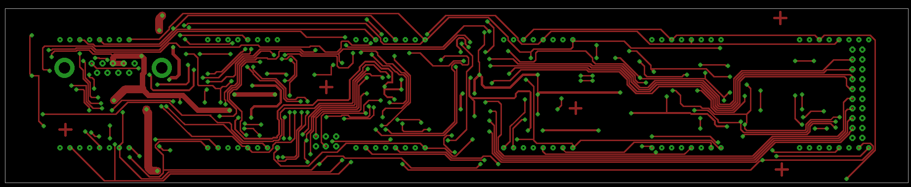

nimm z.B. die Verbindungen des Pin14 der LED-Anzeigen. Die sind einmal rund um die Leiterplatte verlegt. Das würde auch wesentlich kürzer gehen. Daran sieht man z.B., dass der Autorouter hier nicht das beste Mittel der Wahl ist.
Ok .. Ist mir auch schon aufgefallen ... Mach ich auch noch weg

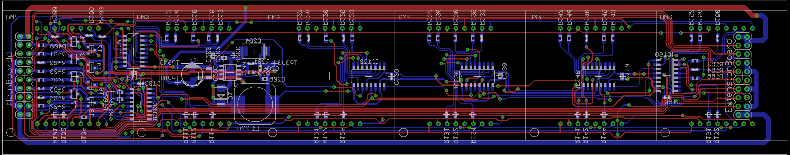

SO hab mal wieder was geändert... Den Schaltregler werd ich dann auf 5V einstellen. Solle dann ja auch funktioniern? Frage: Ist das mit der Masseführung nicht egal wenn ich ne Massefläche drüber lege?
Hier ist auch nochmal das Extension board

> Ist das mit der Masseführung nicht egal wenn ich ne Massefläche > drüber lege? Wo drüber? Willst du eine 4-Lagen Leiterplatte machen?
Ne .. nur 2. Massefläche auf bot und top

die werden so zerrissen sein, dass du sie auch weglassen kannst.
