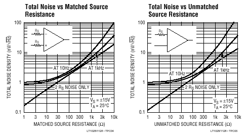

von Purzel H. (hacky)
Anbei ist eine kleine Graphik, wie sich das Rauschen beim LT1028
verhaelt. Die niedrigste Kurve ist das Rauschen der Quellenimpedanz.
Dort sieht man dass nur mit kleinen Quellenimpedanzen vernuenftige
Rauschwerte erreichbar sind.
von Gebhard R. (Firma: Raich Gerätebau & Entwicklung) (geb)
Man muß beim Rauschen auch das 1/f Rauschen (bis ca. 20Hz) und das
Breitband-rauschen unterscheiden. Das 1/f Rauschen ist besonders bei FET
und C-MOS Typen stärker ausgeprägt als bei Bipolartypen. Bei sehr hoher
Quellimpedanz ist man aber trotzdem auf solche Typen
beschränkt.Allerdings werden auch die bipolaren Opamps immer besser was
bias-Ströme und das damit verbundene Stromrauschen angeht. Schau dir mal
den AD8675 an. Die Preisgrenze von 1€ ist mit dem, glaub ich ,auch nur
um den Faktor2 überschritten. Ja, gutes Zeug kostet einfach was.
