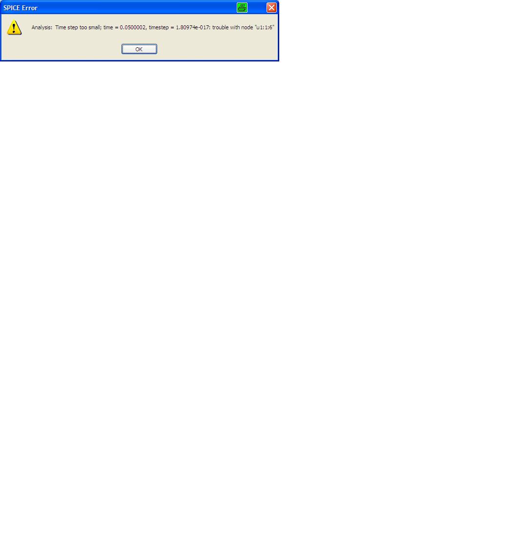

Hallo, ich bekomme die im Anhang dargestellte Fehlermeldung nachdem ich
eine Induktivität von 43µH in meine Schaltung eingefügt habe.
Wenn ich zusätzlich eine Kapazität von 1µF in meine Schaltung einfüge
funktioniert die Simulation ohne Fehlermeldung.
Die Simulationseinstellung unter Menü Simulate->Edit Siumlation
CMD->Transient->Maximum timestep habe ich auf 1ms gesetzt. woher kommt
also dieses Problem?
Samuel
Gast #1486871
Leider kann ich aus Geheimhaltungsgründen nicht die ganze Schaltung
zeigen. Im Anhang befindet sich deshalb einen Auschnitt der Schaltung.
Die Fehlermeldung kommt denn der Generator den 5V Puls auf das LRC
Netzwerk gibt.
Wie ich im vorigen schon geschrieben habe funktioniert die Simulation,
wenn C3 in der Schaltung ist. Der Normalfall ist allerdings, dass C3
nicht in der Schaltung ist. Dann kommt eben die gezeigte Fehlermeldung
Samuel

ich hatte ebenfalls damit zu kämpfen.
Beitrag "LTspice rechnet sehr lange"
Dieser Tipp hilft u.U. weiter:
Geh mal in LTSPICE unter SIMULATE -> CONTROL PANEL -> SPICE
Da kannst Du den Solver beeinflussen.
http://www.designers-guide.org/Books/dg-spice/chA.pdf
Ausnahmsweise mal "Alternate solver" benutzen.
Control Panel -> SPICE Solver:Alternate
