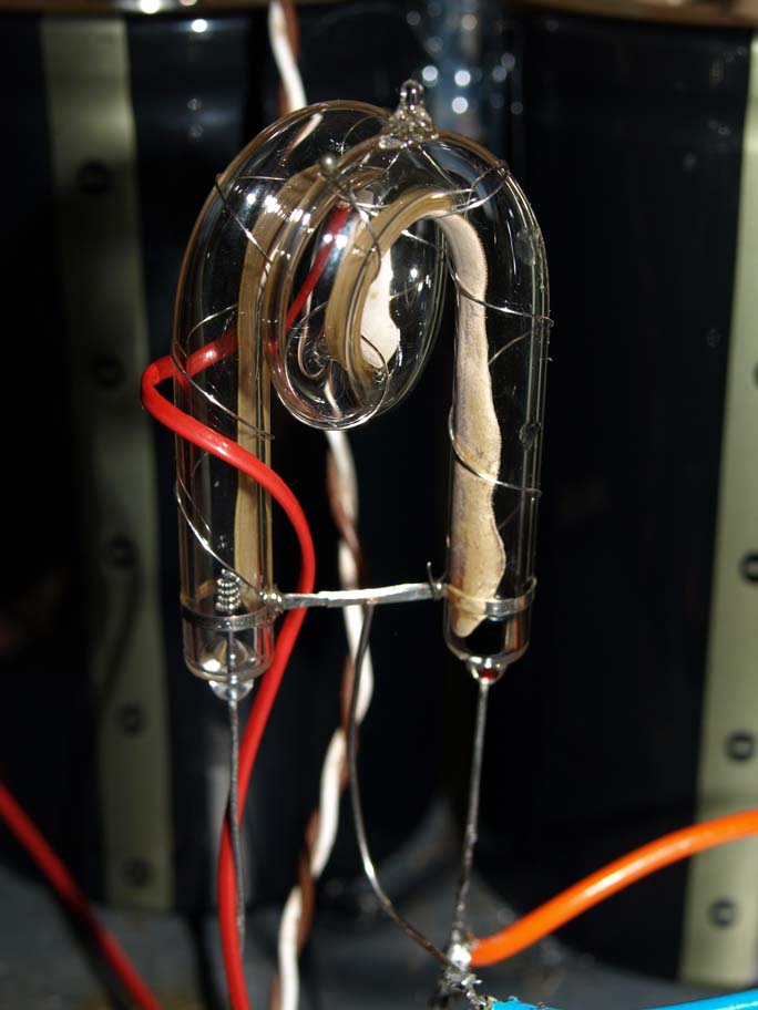

von Michael O. (mischu)
So eine gezündete Röhre ist schon sehr niederohmig!!
Es würde mich nicht wundern, wenn Du Ströme bis in den kA-Bereich

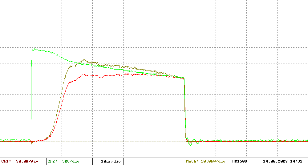

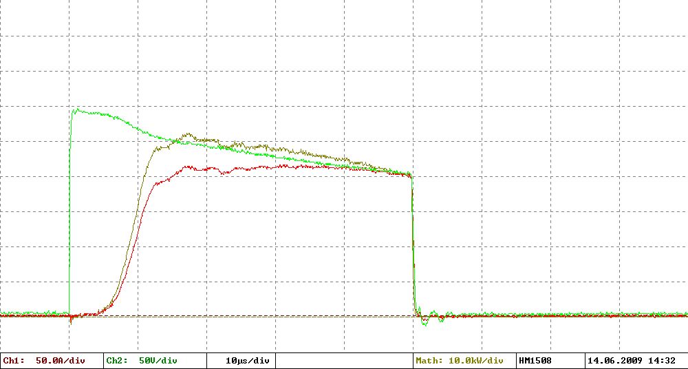

Im Anhang mal die Messung mit 100µF und einer Standard U-förmigen
Stroboskopblitzröhre die nach 50µs hart abgeschaltet wurde. Gemessen
wurden Spannung und Strom an der Röhre.
Die Messung zeigt auch, warum der 150A Spitze IGBT nicht lange
durchgehalten hat...

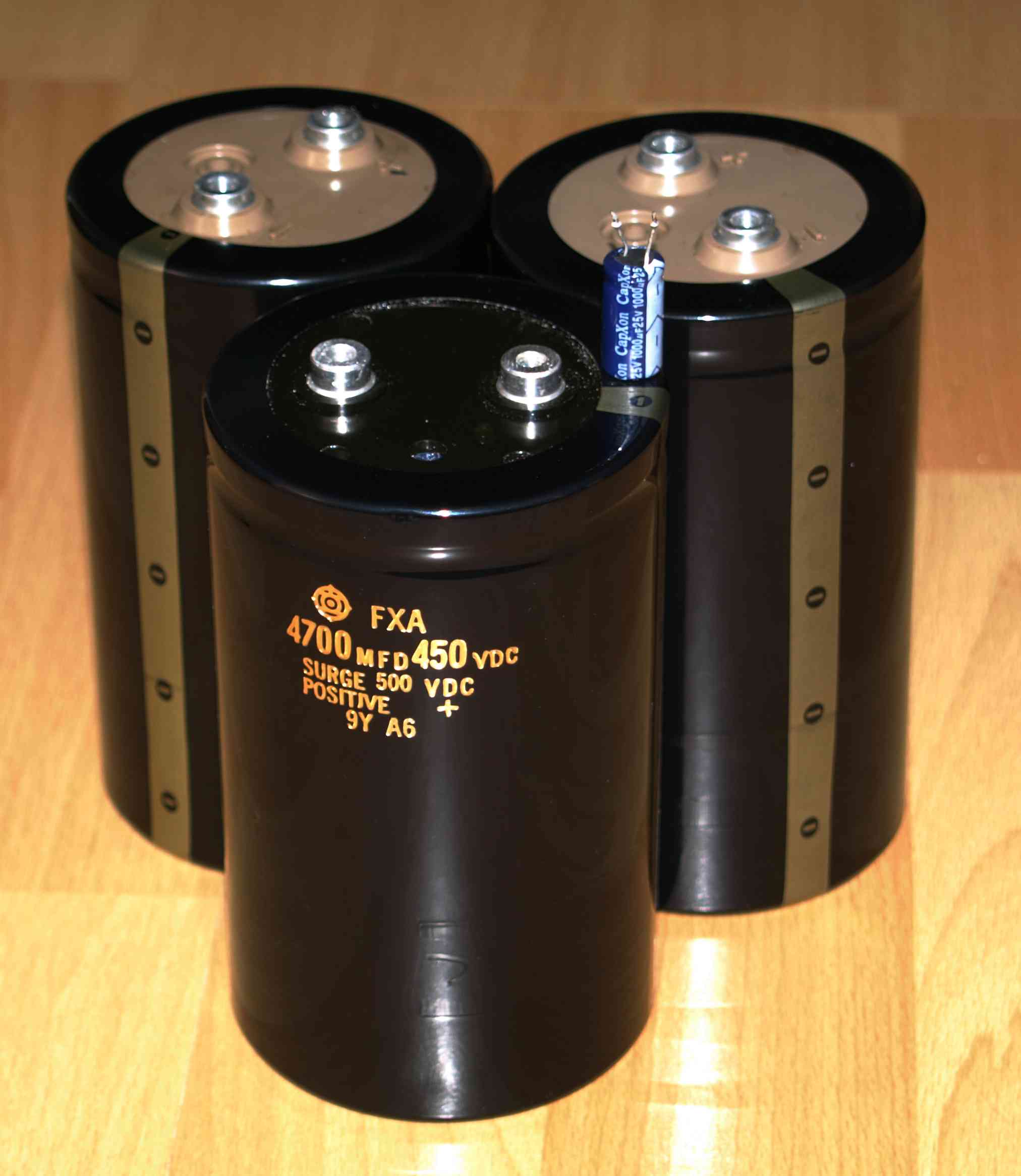

So heute sind die Kondensatoren gekommen. Siehe Bild.
Mal schauen, wann ich die 3x250WS hab.

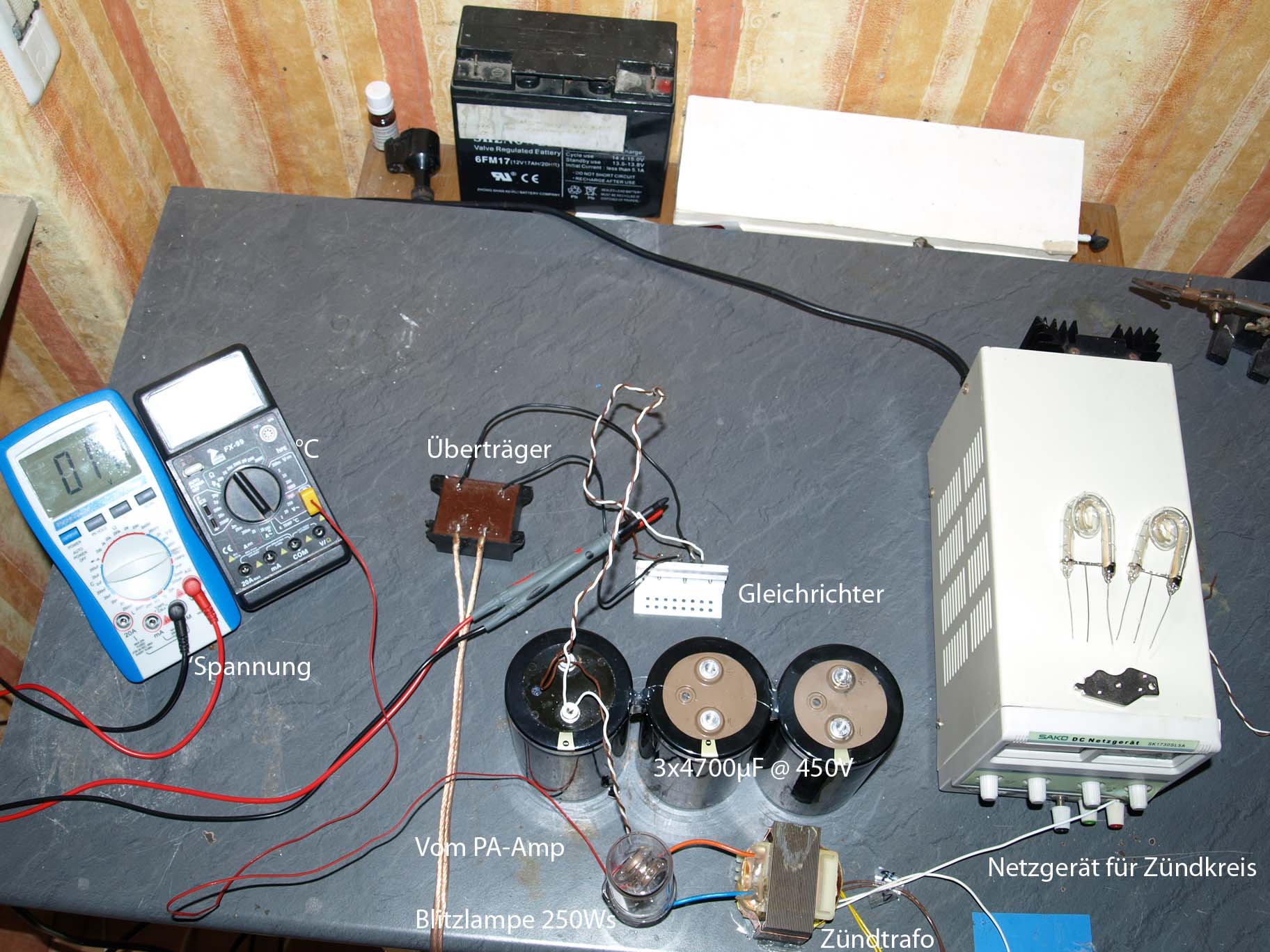

Anbei hab ich mal ein paar Bilder von meinem Grundlagen-Aufbau. Das Bild
erklärt sich selbst. Auf der Blitzlampe ist ein Becherglas, das vor
Glassplittern schützt und die UV-Strahlung teilweise absorbieren soll.
Meinen PA-Verstärker verwende ich zusammen mit einem
PC-Funktionsgenerator als Leistungsoszillator, da aber die PA keine
allzugroße Spannung macht, ist noch eine Art Übeträger (230V/12V Trafo)
zu sehen. Der Zündtrafo ist ein mit Gleichspannung betriebener 3V/230V
Trafo. Das eine Multimeter misst die Spannung des Kondensators, das
andere die Temperatur der Blitzlampe.
Beim Bild mit dem Blitz war der Kondensator auf 400V aufgeladen. Die
Kamera war auf 1s Belichtungszeit und Blende 22 eingestellt. Ich finde
die Leistung enorm.
Schönes Wochenende,

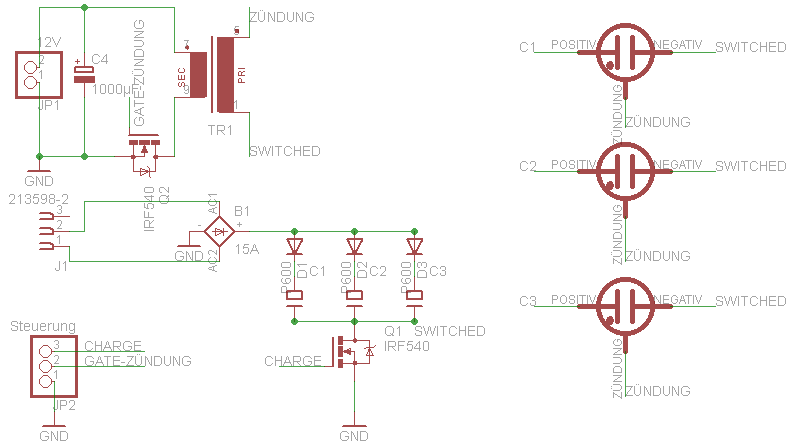

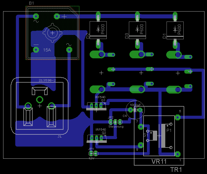

von Daniel B. (inox5) Benutzerseite
Guten Abend,
vorab ich habe mich, für die erste Version, entschieden ohne Regelung
auszukommen. Mit den Ergebissen, die ich mit meinem Grundlagen-Aufbau
erzielt habe, bin ich zufrieden.
Ich habe nun eine Platine für den Leistungsteil entworfen. Ich finde sie
ziemlich schlecht und bitte euch einmal drüberzuschauen, ob es
wenigstens von den Leiterbahnabständen stimmt, wegen Netzspannung zum
Beispiel. Ihr könnt mir auch Tipps geben oder sagen, was wichtig ist.
Vielen Dank und einen schönen Abend wünschend,
Inox
von Thomas (kosmos)
1. Nach dem Gleichrichter hast du 230x1,41= 325V an den Kondensatoren
und das willst du mit einem IRF540 schalten der nur für 100V geeignet
ist.
2. Wozu hast du vor jedem Kondensator eine Diode reingemacht? Wenn du
die Anschlüsse am gleichrichter nicht verdrehst brauchst du da nichts
befürchten.
3. Hast dua auch dran gedacht das das Gate im Notfall auch entladen
werden muss damit der MOSFET nicht durchgeschaltet bleibt?
> ist.
Ah Sorry! Das hab ich vergessen zu sagen. Der IRF540N ist bei den
Kondensatoren nur ein Dummy für einen pingleichen MOSFET mit 400V und 9A
(STP 11 NK 50 Z).
> befürchten.
Das ist deswegen, damit eine Blitzröhre nur den Saft von einem
Kondensator bekommt.
Welcher MOSFET? Der an den Kondensatoren? Das mache ich mit einem AVR.
von Thomas (kosmos)
achso zum blitzen nimmst du Thyristoren also pro Kondensator einen damit
du einen schnellere Zündfolge erhälst, wenn der Kondensator aber leer
ist und du schaltest den MOSFET zum Laden ein könnte es deine
Netzsicherung raushauen da die Elkos einen sehr niedrigen Widerstand
haben also evtl. einen Widerstand vorsetzten und evtl. jedem Kondensator
auf der Lowside einen Mosfet spendieren.
von Peter R. (pnu)
Schon weiter oben hat Jemand gewarnt, welche Spannungen alleine an den
Leitungen durch die Leitungsinduktivität entstehen. Zwischen Gate und
Source jedes MOSFET gehört unbedingt eine 12V-Z-Diode, mit möglichst
kurzen Drähten angeschlossen. Sonst leben allein deshalb die MOSFETs
nicht lange, glaub ich.
In den Stromkreis Netz-Gleichrichter-Kondensatoren muss unbedingt eine
Strombegrenzung hinein. Erst mal eine Sicherung, gegen Defekte. Dazu
Eventuell ein PTC-Widerstand, der zuerst einen zu hohen Einschaltstrom
mit seinem Kaltwiderstand von 100 Ohm verhindert und danach auch eine zu
hohe Schaltfrequenz der Blitze verhindert.
Eine Ladezustandsanzeige "Ladung fertig,bereit" (könnte der AVR machen)
und eine Restladungsanzeige (mit Glimmlampe) wären nicht schlecht.
Ob der Kontroller die Spannungsspitzen aushält ???
Da wären evtl. Transistoren als Trennung zwischen AVR und
Leistungsplatine garnicht schlecht.
Durch die Induktion in den Gatekreis? Gut, dann werde ich dort Z-Dioden
einplanen.
Die ist gegeben durch eine externe PFC-Drossel (53mH), die ich als
Vorwiderstand missbrauche. Wird nur mäßig warm ohne Kühlung und lädt die
Kondensatoren schön schnell auf.
Außerdem wollte ich so einen Geräteschutzschalter einplanen, der einfach
wieder reindrückbar ist.
Genau, ich hab mir gedacht, ich lass den AVR einfach stupide 4s die
Kondensatoren laden und danach gibt er Zündung frei für die Kamera und
zieht Charge auf low.
Ich hab mir nämlich schon zwei Röhren gefetzt, weil durch PFC und
Gleichrichter ein starkgenuger Strom geflossen ist, der diese in den
Dauerbetrieb versetzte für 1,5s. Das wir mit dem Charge-FET beseitigt,
erhoffe ich mir.
Eigentlich müsste der AVR durch die Gates, doch nichts abkriegen, wenn
ich die noch mit Z-Dioden versehe?
Hm ja, dann könnte ich nämlich auch die FETS sauberer durchschalten
(Levelshifter).
Danke,
Inox
von Andrew T. (marsufant)
Peter R. schrieb:
> .... Dazu
NTC bitte schön, aber hier  keinen PTC
BTW: Kaltwiderstand 10 Ohm wäre hier in der Leistungsklasse sinnvoller.

Also ich habs jetzt mit 3 x 68 Ohm 17W parallel geschaltet gelöst. Im
Betrieb mit 3 Kondensatoren erhitzen sich die Widerstände ohne Kühlung
auf nur ca 145°. Die Aufladezeit beträgt etwa 4s.
Aber mit den MOSFETs in der 325V Schiene geht gar nicht. Die schalten
einmal durch und dann sind sie kaputt, also bleiben
dauerdurchgeschaltet.

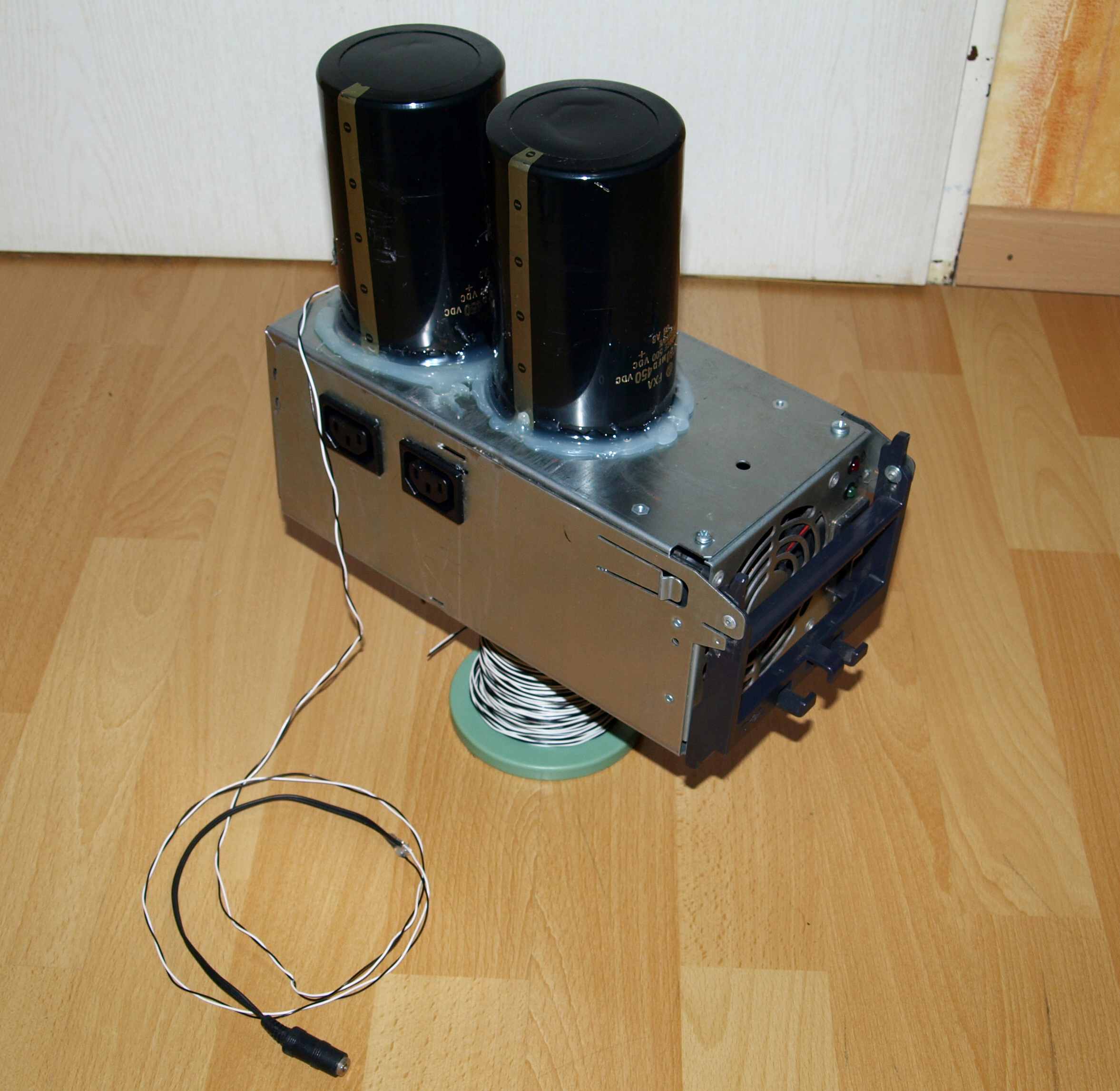

So der Bau meines Blitzgerätes ist inzwischen abgeschlossen, nach noch
ein paar Dauerbrennern, kaputten IRF540Ns, 10 kaputten BC327 im
Levelshifter und inzwischen 5 Leiterplattenrevisionen.
Aber es hat sich rentiert. Das Blitzgerät funktioniert einwandfrei und
stabil. In der jetzigen Version hat es jetzt schon 400Blitze
hintereinander ausgehalten.
Ich vergleiche jetzt mal mit dem was am Anfang stand und jetzt geworden
ist:
Daniel B. schrieb:
> So nun zum Projekt an sich.
> *Thema          Studioblitz
> *Kapazität      14100µF @ 450V
2x4700µF @ 320V
> **Energie       767J @ 330V ; 1427J @ 450V
2x240J @320V
> *Spannung       230V ~
Nach Gleichrichtung 320V
> *Auslösung      Synchronkabel, Slave-Blitz
Langes Synchronkabel
> *Blitzröhren    2*500J von Perkin-Elmer
2x250Ws noname Blitzröhren (wird man aber böse von geblendet :D)
> *Zündung        2*Zündspule 8kV
Trafo 230V primär, 5V sekundär. Der Trafo wird aber von mir wie ne
Zündspule benutzt.
> *Schalter       IGBT oder Triac
Entfiel.
> *Steuerung      AVR oder diskret
Aufladung der Kondensatoren und die Zündungsansteuerung wird von einem
AVR Tiny2313 übernommen.
> *sicherer Aufbau
Ist gewährleistet. Ich habe das Blitzgerät in ein Servernetzteil
eingebaut. Gehäuse liegt auf Erde (logischerweise).
> *Preis bis 175 Euro
Hab ich geschafft. Wurden leider zwar 120€, aufgrund vieler gesprengter
Blitzröhren, sonst wären es 80€ gewesen.
So das war das Fazit. Ich bereue im Moment auch nicht so sehr, dass ich
die Steuerung ausgespart habe.
Nun ein paar Tipps:
-Man sollte die Blitzröhre mindestens 20fach zünden. Duty-Cycle für das
Rechtecksignal des FETs ist 1/1. Eine Periode dauert 1ms.
-Das Signal von der Kamera sollte man entprellen. Ich habe dafür eine
2ms Warteschleife genommen und dann nocheinmal geprüft.
-Eigentlich selbstverständlich, aber manchmal schwer zu raffen: Die
Stromversorgung aus dem Gleichrichter muss AUS sein. Ansonsten geht
die Blitzröhre in den Dauerbrennerzustand und geht unter Umständen, wenn
man nicht schnell genug den Stecker noch rauszieht (<1s), kaputt. Zwei
Röhren sind bei mir so gestorben.
-Pausen zwischen Ausschalten und Einschalten der 320V und dem
De/Aktivieren der Zündung lassen (400ms). Man muss warten, dass das
Relais auch wirklich den Kontakt auf gemacht hat. Ansonsten droht der
Dauerbrenner.
-Man sollte nicht den Fehler begehen und die beiden (-)Potentiale
miteinander verbinden. Steuerung und Blitzkreis (320V Gleichspannung)
müssen voneinader (galvanisch) getrennt sein. Folgen davon sind sonst,
dass der AVR auf komische Weise Resets macht und stirbt,
Festspannungsregler anscheinend ohne Grund abrauchen, die Transistoren
im Levelshifter verrückt spielen, das Relais wie wild hin und her
schaltet, ...
-Eine Strombegrenzung für den Aufladestrom der Kondensatoren ist sehr,
sehr wichtig und zwingend erforderlich.
-MOS-FETs hochohmig auf (-) ziehen.
-Man muss extremst vorsichtig sein. Das gilt nicht nur in Bezug auf
das eigene Leben und das anderer (z.B. aufgeladene Kondensatoren),
sondern auch für angeschlossene Geräte (Computer mit ISP, teure
Spiegelreflexkamera). Gott sei Dank ist mir hier nichts passiert.
Nur ein einzigesmal, als ich mir die brachiale Kraft der Kondensatoren
vor Augen führte und ich einen 4700µF/450V kurzgeschlossen hab mit einem
Schraubenzieher, hat es einen derben Knall getan, was aber hier auch
beabsichtigt war.
-Habe immer einen Hochlastwiderstand zur Hand, mit dem Du die
Kondensatoren gefahrlos entladen kannst. Ich habe dafür 50cm
Konstantandraht benutzt. Hat zuverlässig und mit nur 1mm Lichtbogen beim
dranhalten funktioniert.
-Bei 320V haben sich bei mir Leiterbahnabstände mit mindestens 4mm
Abstand bewährt.
-Für die Leitungen zum Blitz kann man alles bis ca. 2,5m nehmen. Ich
habe jeweils 3*1,5mm² / 2,2m verwendet mit Kaltgerätestecker.
So ich hoffe, ich helf iwem damit, ciao
Inox
von Torsten S. (torstensc)
Und wo sind Bilder und Pläne?
Jetzt sind wir natürlich neugierig!
Torsten
Schicki Micki. Das kann man alles prima ohne uC machen.
EINMAL RICHTIG zünden reicht. Macht der Rest der Welt auch so.
Wozu?  Wenn es EINMAL ein Schaltsignal gab, zündet die Blitzlampe und
brennt dann halt.
> Ansonsten geht
Tja, Lehrgeld nennt man das. Normalerweise begrenzt entweder der
Ladewiderstand oder ein Schalter per MOSFET/IGBG den Dauerstrom, damit
geht die Blitzlampe nie in den Brennzustand.
Wieder mal Lehrgeld. Deine Minus aus dem 320V Gleichrichter liegen auf
Netzpotential! Und wenn der Stecker "falschrum" in der Steckdose steckt
auf +320V!!
>schaltet, ...
Nöö, das hat ALLES einen Grund, nämlich deine unzureichenden Kentnisse
in E-Technik.

Ich poste mal ein paar Bilder.
Das erste ist aufgenommen im Garten. Die Blitzröhren lagen auseinander
und hatten noch keine Reflektoren irgendeiner Art.
Das zweite Bild zeigt die beiden Blitzröhren mit jeweils einer kleinen
Softbox. Das Papier ist innen mit Alu beklebt, natürlich an der
Vorderseite nicht. Die Blitzröhren selbst sind unter den Bechergläsern
aus Duran verborgen und somit auch gegenüber dem Reflektor isoliert
(kann man im Bild nicht sehen).
Das dritte Bild zeigt meinen vorläufigen Einbau trapiert auf einer
Schaltdrahtrolle. Nicht gut, aber sehr solide. Die Kondensatoren sind
natürlich im inneren aufs beste mit Schrumpfschlauch und Epoxyharz
isoliert. Zudem ist noch ein Lüfter drin, der die Leistungswiderstände
kühlt. Die Blitzanschlüsse sind berührungssichere Kaltgerätebuchsen.
Achja das Kabel da, ist der Anschluss fürs Synchronkabel.

Der Schaltplan ist ab jetzt hier zu finden:
http://lefney.de/elektronik/2x250ws-studioblitzgeraet.html
Inox

von Zipp (Gast)
Ist es nicht seltsam, dass man bei Erreichen der Lichtmenge den
Kondensator kurzschliesst ? Waere es nicht sinnvoller ueber eine Spule
wieder einen anderen Kondensator zu laden ? Man muss ja nur unterhalb
der Brennspannung sein, dann ist Schluss.
Ich würde mal schätzen, dass es bei den Strömen und kurzen Zeiten, sehr
schwierig ist, was anderes als einen Kurzschluss zu erzeugen.
Ich meine aber irgendwo schonmal von sowas gehört zu haben.
MfG
Inox
von Zipp (Gast)
Das Problem mit dem Kurzschluss ist die Energie. Ein Kurzschluss nimmt
per Definition keine Energie auf. Wo gehen die Joules denn hin ? In den
Halbleiter ? Das waere unguenstig.
Ganz richtig. Die Energie wird zu fast 100% in Wärme gewandelt.
von g457 (Gast)
Das ist Stand der Technik von vor mehr als 30 Jahren. Damals(tm) (war
nicht alles besser) war das genau so üblich.
> Waere es nicht sinnvoller ueber eine Spule wieder einen anderen
> Kondensator zu laden ? Man muss ja nur unterhalb der Brennspannung sein,
> dann ist Schluss.
Geht auf viel einfacher(tm): Den Stromfluss unterbrechen. Das Prinzip
ist in [1] (Kurzschluss) und [2] (Abwürgen) anhand des Computerblitzes
beschrieben. Ersetzt man den Lichtsensor durch eine Zeitsteuerung oder
durch ein 'Quench'-Signal (z.B. von der Kamera), dann hat man ein frei
regelbares (Studio- oder Kompakt-)Blitzgerät.
Der Vorteil der neuen (uralten) Technik ist offensichtlich: Kein
Wärmeproblem beim Kurzschluss und schnellere Blitzfolgezeit weil nicht
'alles' nachgeladen werden muss. Und sparsamer (Akkubetrieb) ists auch.
Und coole Fotos^WSequenzen kann man damit auch noch machen [3] ;-)
HTH
[1]
http://de.wikipedia.org/wiki/Computerblitz#Computerblitzger.C3.A4te_der_1._Generation
[2]
http://de.wikipedia.org/wiki/Computerblitz#Computerblitzger.C3.A4te_der_2._Generation
[3]
