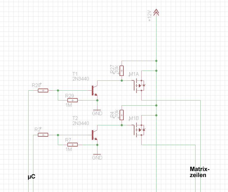

von Myjestic E. (myjestic)
So hier mal der Ausschnitt für 2 Zeilen der Matrix, passt das so?
Und kennt jemand aus dem Stegreif :-P einen SMD NPN Transistor der den
Basiswiderstand und den Basis-Pulldown integriert hat und am besten noch
als "Doppelpack"...?
von R. M. (rmax)
Warum machst Du jetzt wieder einen Transistor rein?
So wie ich es beschrieben hatte, kannst Du den P-FET doch auch direkt
mit dem Portpin ansteuern.
Weil ich mir denke, dass es den Controller-Eingängen nicht so gut tut,
wenn er die 12V des FET Pull-Ups abbekommt. Zum anderen ist es mir
angenehmer die Ausgänge der Zeilen in gleicher Weise schalten zu können
wie die der Spalten.  Ach ja und der PEgel wäre dann nur 5 gegen 2 Volt,
dass sollte Probleme machen oder?

Sorry, habe gerade nochmal Deinen Text genau gelesen, ja stimmt, so was
habe ich schonmal getestet. Also den Ausgang als OC nutzen. Würde meine
Variante dennoch funktionieren?
von R. M. (rmax)
Dank der eingebauten Begrenzungsdioden bekommt er keine 12V ab. Der
Pullup muß nur groß genug sein, so daß nicht mehr als 1mA durch die
Diode fließt, oder man muß eine externe Begrenzerdiode verwenden.
> Zum anderen ist es mir angenehmer die Ausgänge der Zeilen in
> gleicher Weise schalten zu können wie die der Spalten.
Du schreibst die Daten für Zeilen und Spalten doch eh in zwei
verschiedene Register, dann ist es doch egal, ob Du zweimal das PORT-
oder ein DDR- und ein PORT-Register nimmst. Mehr Unterschied ist es ja
nicht.
Ich verstehe nicht ganz, wie Du das meinst.

Deine Variante würde ich eher als Zweitvariante priorisieren. Mir
gefällt die Transistorvariante besser, es sei denn es würde etwas
dagegen sprechen.
von R. M. (rmax)
Genau, nur mußt Du im Gegensatz zu einem echten OC noch dem maximalen
Strom für die interne Diode gegen VCC noch beachten.
> Würde meine Variante dennoch funktionieren?
Klar, Du machst ja nichts anderes als dem Portpin einen diskreten
Inverter mit OC nachzuschalten.
von R. M. (rmax)
Kai I. schrieb:
> Ich meinte natürlich gegen 12V.
Ich verstehe immer noch nicht, was Du damit sagen wolltest.
> Mir gefällt die Transistorvariante besser, es sei denn es würde
> etwas dagegen sprechen.
Der Minimalist in mir spricht sich dagegen aus. ;)
R. Max schrieb:
Mh so recht weiß ich es selber nicht mehr, sorry. Belassen wir es lieber
dabei :-)
Ist keine Großserie, sollen vielleicht 2 Platinen werden, da mache ich
mir lieber den Aufwand und programmiere das so wie gehabt. Bei
Großserien würde ich Dir auf alle Fälle recht geben, da kann so was
richtig ins Geld gehen.
Also ich werde das so mal testen. Vielen Dank erstmal.

So, wie versprochen das Feedback. Funktioniert alles bestens. Einziger
Wermuthstropfen war, dass ich durch hektisches Layout zusammenklickern
den pnp-FET kopiert habe und dummerweise Drain und Source vertauscht
habe... Naja, nach ein bisschen Leiterplattenkratzen und auf dem Rücken
auflöten gehts :-P
Also vielen Dank nochmal!
