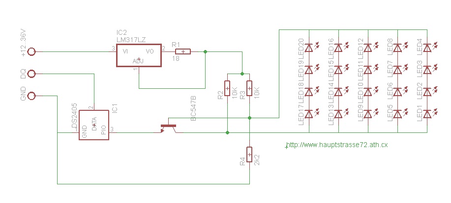

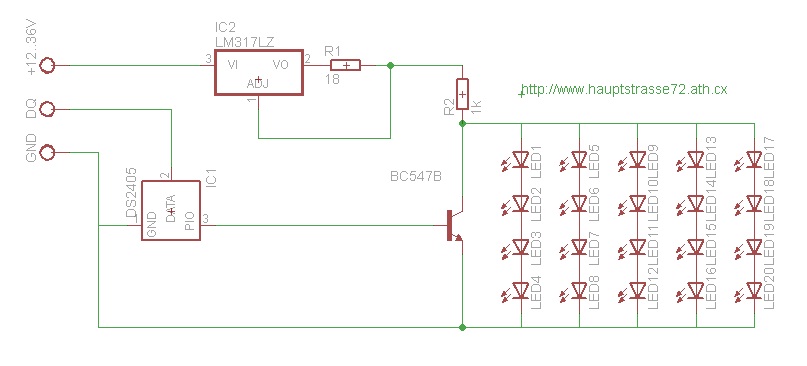

Hallo Leute,
ich möchte mit einem DS2405 so um die 20 rote LEDs an und ausschalten.
Jetzt habe ich mal 3 Schaltungen gemacht und mich würde interessieren
was ich davon haltet ? Ob man das so machen kann oder ob das so nicht
geht. (von dem Ds2405 kommen 0V oder 5V zu dem BC547B)
Für 20_led_v1 & 20_led_v2 habe ich mir ausgerechnet, dass ich so 5 x
20mA habe und dann 12V - 8,8V (für die LEDs) - 1,3V für den LM317 =
1,9V/0,1A komme ich auf 19 Ohm -> dann habe ich mal den nächst kleineren
mit 18 Ohm genommen.
Für 20_led_v3 dachte ich 8V für die LEDs ist gerade so ausreichend, und
somit brauche ich keinen Vorwiderstand ?
Bin mal auf Eure Antworten gespannt.
Gruß Goofy

Dein Schaltungen taugen alle nix. Der Ausgang ist vom Typ Open Drain,
siehe Ausgangsstufen Logik-ICs

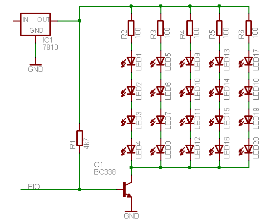

AHHHHHHH!!! NEIN!!!!! Den braucht man IMMER an einer
KONSTANTSPANNUNGSQUELLE, siehe LED. Und auch beim Parallelschalten.
Siehe Anhang.

>deswegen die Frage. Würde hier evtl auch ein MOSFET sinn machen ?
Nein, bei 100mA kann man das noch problemlos mit einem Bipolartransistor
schalten.
>Der würde dann genau wir der BC338 geschalten oder ?
Nöö, siehe FET.

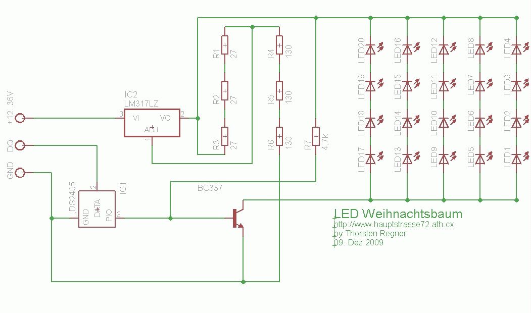

Hallo, also ich habe die Schaltung jetzt einwenig anderst gemacht :)
Fertig ist es ein LED Weihnachtsbaum über 1-Wire.
Zu bewundern auf meiner Homepage
http://www.hauptstrasse72.ath.cx/temperatur/led_weihnachtsbaum.php
dort werde ich dann auch noch eine umfangreiche Anleitungrein stellen :)
Gruß Goofy

Koomisch...dem lm317 hast du gleich 6 Widerstände spendiert statt
einfach 2 und den armen LEDs nach ausdrücklichsten Ratschlägen nun doch
wieder keine.

Außerdem leuten die LEDs so nicht, da in Sperrrichtung betrieben.

von Falk B. (falk)
@  Thorsten R. (goofy79)
Wie man einen so einfachen, bereits fertigen Schaltplan dermassen
versauen kann bleibt mir ein Rätsel.
RESPEKT!!!
Wie wäre es mit einem Wettbewerb obfuscated hardware?

@Wichtel Die 6 Widerstände habe ich deswegen gemacht, weil ich nur
0,6Watt Widerstände zuhause hatte und die sich so ja den Strom aufteilen
Dumm nur, dass dein Schaltplan nicht nur von der Form sondern auch
inhaltlich vollkommen Schrott ist. Du betreibst deine LEDs OHNE
Vorwiderstände, die Funktion vom LM317 hast du auch nicht kapiert. Ohje!

Zum LM317 ... ich habe mir das LM317 Toolit runtergeladen und nach der
Schematic angeschlossen ? Was ist daran falsch ?
Gruß Goofy
Wow, was es heut e nicht alles gibt!
>und nach der Schematic angeschlossen ? Was ist daran falsch ?
Dass der Spannungsteiler am LM317 keine nennenswerte Leistung verbrät,
der Aufriss mit 6 Widerständen schlicht albern ist. Der Widerstand
zwischen Vout und REF ist typischn 240 Ohm, der andere gegen Masse wird
entsprechend berechnet. Fettig.
