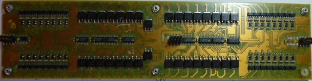

Hallo Zusammen,
bin gerade dabei, eine industrielle 16 x 64 LED-Matrix-Platine
wiederzubeleben. Auf der Platinenrückseite (Bild) sind 32
High-Side-Driver und 32 nach Masse schaltende FETs.
Wie man damit eine 16 x 64-Matrix multiplexen?
Hat jemand spontan eine Idee?
Frank
Kann die Reihen-Spalten-Beschaltung leider nicht ohne weiteres sehen
oder messen, da die SMD-LEDs so dicht aneinandersitzen und die Platine x
Schichten hat.
Ermittlungsstand bisher:
Über einen 74HC367 Bustreiber am linken Jumper werden zwei Gruppen zu je
vier 74HC4094 hintereinandergeschalteten Schieberegister seriell
angesprochen. Eine Gruppe für 2x16 High-Side-Treiber (seitlich auf der
Platine) der LED-Reihen, die andere  für die LED-Spalten (32 FETs,
Mitte). Der mittlere Jumper dient wohl zur High-Side-Spannungsversorgung
(läuft dunkel aber auch ohne). Wozu der rechte Jumper gut ist, ist mir
noch nicht klar, auch nicht, ob auf dem leeren Platz jemals ein IC war.
Die Schieberegister scheinen alle am linken Jumper zu hängen.
Eine Matrix-Hälfte konnte ich halbwegs kontrolliert ansprechen:
Spaltenmuster laden, dann eine einzelne "1" durch die Register für die
Reihen schieben, wie bei einem GLCD.
Aber die andere 16x32-Seite geht bisher wild durcheinander (oder zeigt
das gleiche an), egal mit wieviel Bits (16, 32, 64) für beide Gruppen
ich es versuche.
von Bernhard R. (barnyhh)
Indem man das Ding als 32 * 32 Matrix multiplext.
Es ginge auch 16 * 64, 8 * 128, 4 * 256, ..., aber 32 * 32 gibt den
geringsten Hardware-Aufwand.
Bernhard

von Frank Z. (frankovic)
achso, und dann die LED's eben nicht als Quadrat sondern als 2
Rechteck-Blöcke nebeneinander anordnen...Danke, so wirds wohl sein.
Frank

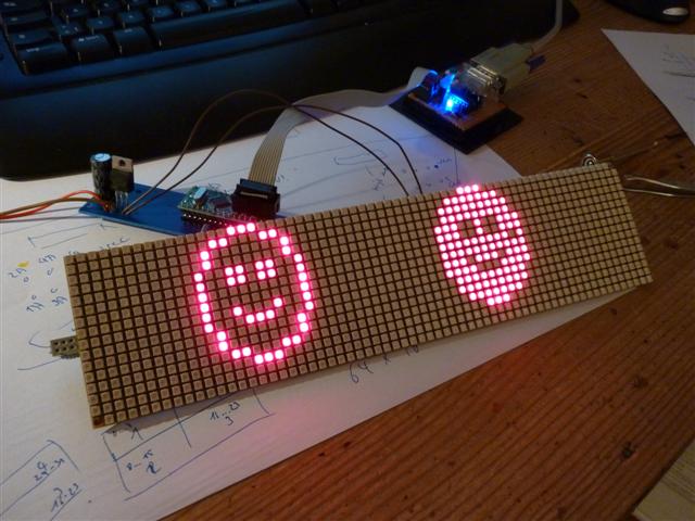

Danke Bernhard, es funktioniert!
