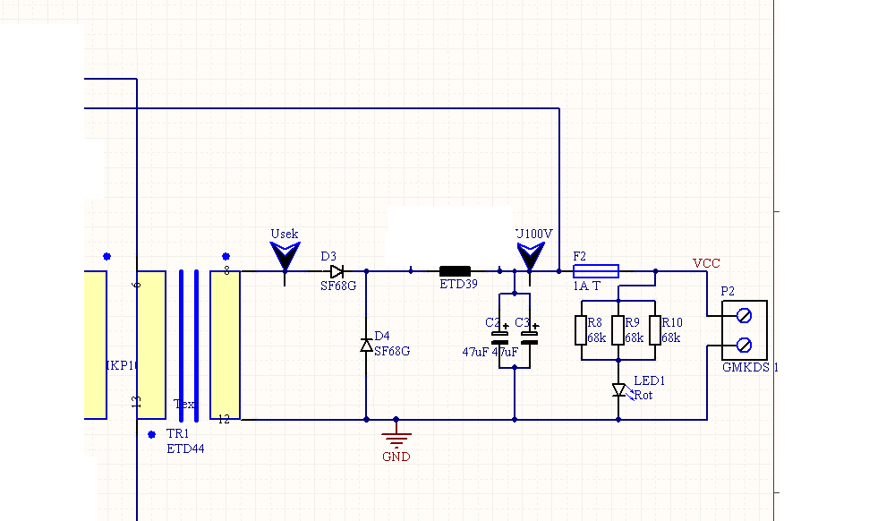

HAllo Bastler,
ich baue gerade einen Durchflusswandler auf, doch leider brennt mir
immer die Diode D4 im Leistungskreis ab. Wie kann es sein das die SF68G
Diode die für 600V und 6a ausgelegt ist bei einem Strom von 1A und einer
Spannung von rund 220V abraucht?. Ist mir ein Rätsel kann mir jemand
helfen.
Gruß Rainer
von Peter R. (pnu)
Wahrscheinlich ist die Polung der Primärwicklung falsch.
Dazu müsste man aber auch das Schaltbild der Primärseite sehen, wie die
Polung der Wicklung in der Flusszeit des Wandlers ist.
Wenn pin6 des trafo an Plus liegt, und an 13 der Schalter, ist das ein
Sperrwandler und die Überspannung sekundär haut die Diode durch.
von Tobias P. (hubertus)
So wie ich das sehe, sind da zwei Primärwicklungen (und nicht eine, wie
das bei einem Sperrwandler der Fall wäre, Peter!).
Frage daher:
ist es ein Eintakt- oder ein Gegentakt-Durchflusswandler? In letzterem
Falle wäre die Beschaltung der Sekundärwicklung falsch.
Sie ist ebenfalls falsch, wenn der Schalttransistor an Pin 6 des Trafos
liegt.
Zeig doch bitte noch die Beschaltung primär, einfach mit der
Entmagnetisierungsdiode (im Falle eines Eintaktwandlers) oder mit den
beiden Transistoren (wenns ein Gegentaktwandler ist).
PS:
Warum hast du die Beschriftung deiner Spule übermalt? Dürfen wir nicht
sehen was es für eine ist? ;-)
Sag doch mal was es für ein Typ ist.
Welche Schaltfrequenz hast du?

von Ben _. (burning_silicon)
ich denk auch, daß sie einfach zu langsam ist. bei der spannung fällt
dann ganz schnell eine ordentliche verlustleistung an und das ding wird
heiß.

von Jörg R. (Firma: Rehrmann Elektronik) (j_r)
> helfen.
Du solltest vielleicht doch mehr Einzelheiten zu Deinem Aufbau verraten,
z.B. das Tastverhältnis. Wie kommst Du auf 220 V ? Bei einem geregelten
Eintakt-Flußwandler mit 100 V Ausgangsspannung mußt Du mit mindestens
300 V an den Dioden rechnen, bei ungünstiger Dimensionierung auch
deutlich mehr. Dazu kommen aber noch die Überschwinger, die sich durch
parasitäre Induktivitäten und Kapazitäten bilden, wenn der Strom durch
die Dioden abreißt. Um die zu dämpfen, gehört an min. eine Diode ein
R-C-Dämpfungsglied. Du solltest die Diodenspannungen mal
oszillographieren. Vermutlich liegen dort Spannungsspitzen bis weit über
600 V an. Die Dioden sind jedenfalls weder zu langsam noch zu schwach.
Jörg
300-600V da im SEKUNDÄRkreis? WTF?! da muß der trafo aber schon sehr
ungünstig dimensioniert sein und das will ich mal nicht hoffen!
er sagt ihm brennt D4 ab. die hat mit den rückschlagimpulsen aus dem
trafo schon gar nichts mehr zu tun, diese werden ja bereits durch D3
geblockt (und die bleibt dabei wohl heile). D4 ist nur die freilaufdiode
für die drossel auf der sekundärseite. das bedeutet in der leitend-phase
(des primären schalttransistors) ist sie gesperrt, der strom fließt vom
trafo über D3 und die drossel zur last, D4 muß nur die sekundärspannung
des trafos sperren (und das werden keine 600V sein!). in der sperrphase
sperrt D3 durch die jetzt negative spannung aus dem trafo und D4 öffnet
damit die drossel den stromfluß zur last aufrecht erhalten kann. im
grunde wie bei einem step-down-wandler.
das tastverhältnis ist bei so einem wandler kein fester wert, sondern
abhängig vom belastungszustand. bei tastverhältnis =0% wird keine
energie auf die ausgangsseite übertragen, D4 kann ohne nicht abrauchen.
bei 100% bzw. generell bei zu hohem taktverhältnis gerät der
transformatorkern in die sättigung und ohne strombegrenzung macht der
primäre schalttransistor den deckel auf, nicht D4. alles dazwischen
"funktioniert", liefert ggf. nur nicht die gewünschte ausgangsspannung.
das einzige was ich mir noch vorstellen könnte wäre daß irgendwelche
parasitären Cs und Ls einen schwingkreis bilden, der D4 in schneller
folge öffnen und sperren läßt. versuch mal eine oder zwei ferritperlen
an den beinchen der diode einzusetzen oder probier es mit anderen
dioden.
von lowrainer (Gast)
es handelt sich um einen Eintaktdurchflusswandler, ich habe unnötige
Teile des Schaltplans weggelassen um Verwirrung zu vermeiden. Da ich
z.B. 2 Ausgangsspulen im Schematic habe, natürlich aber nur eine
Bestücke. Ich kann leider das komplette Bild nicht anhängen, da ich erst
morgen wieder an mein Werk komme. Bei Wicklung mit Pin 6/13 handelt es
sich um die Entmagnetisierungswicklung, die andere halb Abgebildete
Wicklung ist die Primärwicklung an ihr ist auch der Transitor.-->
Wickelsinn sollte so stimmen, ich werde aber nochmal den Trafo auf
Wickelsinn überprüfen.  Die Spule ist ein ETD39 Kern mit 195 Wicklungen,
leicht überdimensiniert meine ich. Frequenz ~50kHz. Als DCDCController
kommt der UC3845 zum Einsatz.
Meiner Meinung sind die Dioden auch nicht zu langsam, wie schon erwähnt
handelt es sich um super fast rectifiers mit 35ns.
Mehr infos zur Schaltung
Es sollen durch eine Durchfluswandler Ue=12V auf ca Ua=100V gewandelt
werden. Bei einem übersetztungsverhältnis von 128/5, ergibt dies eine
maximale Sekundärspannung von 307,2V leider habe ich die 220V nur
schnell beim Eintrag editieren getippt. Die Diode sollte auch mit der
Sekundärspannung von 307 auskommen.
Ach noch ein Kleinigkeit, der Transistor des Typs IRFB4110 ist auch
immer kurz vorm abrauchen, dies liegt aber wohl eher daran das der
UC3845 nicht richtig treibt, hoffe ich zumindest.
Vielen Dank für eure erste Hilfe;)

immer D4 zerstört wird.
Das Tastverhältnis ist bei gegebener Dimensionierung in erster Linie von
dem gewünschten Übersetzungsverhältnis des Wandlers abhängig und
weitgehend unabhängig von der Belastung. Die geringfügige Änderung des
Tastverhältnisses in Abhängigkeit von der Last dient nur der Korrektur
parasitärer Effekte. Erst im Leerlauf oder geringfügiger Last, muß das
Tastverhältnis deutlich heruntergeregelt werden.
> dioden.
hmm 12V eingangsspannung und 100W ausgangsleistung? dafür finde ich
eintaktwandler etwas ungeeignet, sollte aber möglich sein sowas zu
bauen. diese leistung packt auch ein sperrwandler noch. habe gerade in
mein SNT buch geschaut, da ist kein einziger eintakt-durchflußwandler
mit 12V eingangsspannung drin. das sollte aber für den sekundärkreis
keine rolle spielen. es ist aber auch leider keiner mit einer
ausgangsspannung über 30V da drin. vielleicht doch die falsche
wandlertopologie?
sind die 300V nach dem trafo wirklich notwendig oder nur da weil's sich
gerade so ergeben hat? ich find die 200V über der drossel ganz schön
viel.
die dioden sind mit ihrer sperrzeit von 35ns schnell genug für so einen
wandler. so schnell steigt selbst bei einem durchflußwandler der strom
nicht an, daß es irgendwas killen würde. ich greife bei solchen
schaltungen immer auf gegentaktwandler zurück, dort sind solche
freilaufdioden wie D4 nicht mal drin weil die beiden gleichrichter diese
funktion mit übernehmen. da hab ich schon eine ähnlich hohe spannung mit
erzeugt, 350V aus 12V zum testbetrieb von primärgetakteten
schaltnetzteilen. der gleichrichter davon überlebt selbst den leerlauf
ohne angeschlossene siebelkos und wird im normalfall (das angeschlossene
SNT arbeitet ohne große last) nichtmal warm.
übrigens muß der strom der D4 zerstört irgendwie erst durch D3 gekommen
sein. bleibt/ist D3 wirklich okay? in welcher betriebssituation wird D4
zerstört, im leerlauf oder beim leistungsbetrieb?
prüfe wirklich nochmal den wickelsinn.
mit welcher betriebsfrequenz betreibst du den wandler? wenn der primäre
transistor auch so heiß wird könnte die zu hoch liegen. ansonsten zeig
mal die gatebeschaltung von dem FET.

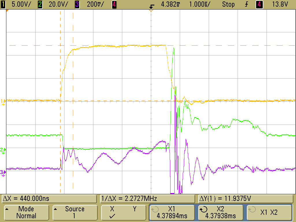

von Rainer T. (lowrainer)
ihr habt ja Recht, Schaltplan ist jetzt vollständig da. Die
SchmidtWalther seite kenne ich, ich habe mich danach auch teilweise
gerichtet.
Beim Snubbernetzwerk bin ich überfragt, ich habe zuerst nach der
Hirschmann Theroie gehandelt.
RCD-Glied  über Trafo
I_Tdach=~25A
L_streu=~0.8uH
C= L_streu(I_Tdach/ Delta U) bei zulässigen Spitzen von ca 22V ergibt
das eine Kapazität von 1uF
R=1/(f*C*3)=~6.6 Ohm
Ebenfalls habe ich die Methode von Tobias ausprobiert. noch kein Erfolg
Das Gate ansteuerung ist innerhalb von t=500-600ns auf 12V, dies sollte
den Mosfet doch komplett durschalten, wie man
sieht.?!?-->Ansteuerproblem: keins
Die Ausgangsspannung Ua gammelt so bei 45V rum anstelle von 100V, das
hängt aber mit der falschen Messwerterfassung /Verstärkung im OP
zusammen. Mittlerweile bricht die Ausgangsspannung nicht ein.
Einzigstes Problem..der Mosfet wird thermisch zerstört nach einigen
Sekunden
Bildbeschreibung: Gelb : Gateansteuerugn
                  Grün : Spannung am Mosfet gegen Masse
                  Lila : Shunt Spannung gegen Masse
irgendwas ist am strom durch den trafo faul. da sollte nichts schwingen,
da sollte ein stetiger anstieg bis zum maximalwert (wo der transistor
wieder sperrt) erfolgen. deine lila kurve müßte als ein dreieck sein,
ist sie aber nicht. sicher daß der wickelsinn stimmt? das signal sieht
so aus als ob auch nach dem schließen des transistors noch strom durch
diesen fließt (einen anderen grund für die spannungsänderungen am shunt
gibts wohl nicht) und das sollte eigentlich nicht sein.
und wieso ist das ganze eigentlich überhaupt ein
eintakt-durchflußwandler mit trafo? es gibt wegen der rückkopplung
sowieso keine galvanische trennung zwischen ein- und ausgang, da könnte
man auch einen drosselwandler für bauen. bei entsprechender auslegung
der spule schafft der sogar die 100V aus 12V.
von Michael O. (mischu)
Widerspruch oder Messfehler:
Dein Schaltplan zeigt einen 0.005 Ohm Shuntwiderstand im Massezweig.
Die Lila-Kurve geht bei 200mV/div auf max 600mV.
Flux I = U/R => 0.6 / 0,005 => 120A  >> 25A
Entweder hast Du eine hohe Streuinduktivität der Messleitung oder einen
etwas zu hohen Strom.
Deine Spannungsanstiegsgeschwindigkeit ist echt lahm. 12V/500ns oder
24V/us ist gar nix - außer vielleicht deutlich zu langsam. Zumindest die
Gatespannung sollte etwas schneller da sein um die Schaltverluste zu
minimieren.
Prüf bitte nochmals den Strom!
der spannungsanstieg am gate ist schon okay so. das sollte auf jeden
fall für einen fehlerfreien betrieb reichen.
Ich finde auch, der Trafostrom sollte _ein wenig_ anders aussehen.
Da ist was komplett faul....
Kannst du vielleicht mal versuchen, den ISense vom UC3845 wegzulassen?
bzw. den Eingang mal auf Masse hängen.
Wie sehen die Signale primärseitig aus, wenn auf der sekundärseite
nichts angeschlossen ist?
der OP ist nötig, da der Shunt Widerstand zu viel Leistung verbraten
würde.
Nach UC384X app note berechnet sich der benötigte Shuntwiderstand zu
1V/Ispitze=1V/25A = einen Shunt von 40 mOhm, was eine Verlustleistung
von 6W mitsichbringen würde I_rms=~15A. Da nur ein 0,005Ohm Shunt zur
Hand war, kam dieser zum Einsatz, mit der entspechenden Verstärkung von
8,2 wird fast genau beim Spitzenstrom dem UC384x 1V vorgegaukelt.
Die Dimensionierung des Tiefpasses ist nach der APP Note
http://www.icbase.com/pdf/TI/TI39740501.pdf
dimensioniert. Bin gerne für verbesserungsvorschläge offen.
Meiner meinung nach liegt der Fehler immer noch beim Snubbernetzwerk,
den wie in der Aufnahmezusehen ist entsehen im Abschaltmoment
Spannungsspitzen von 80V die setzen dem IRFB4110 wahrscheinlich zu.
Irgendwie stoße ich beim Snubber immer auf Probleme.
W=0.5CU^2=0,5LI^2
C=(I/U)^2*L=~20uF
U hier Delta U mit vielleicht 5V ergibt einen Kondensator mit 20 uF bei
Ispitze 25A und Lstreu=0,8mikroH
ergibt einen Widerstand R= 1/(3*f*C)=0,33 Ohm???
Da kann doch was nicht stimmen.
